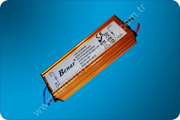

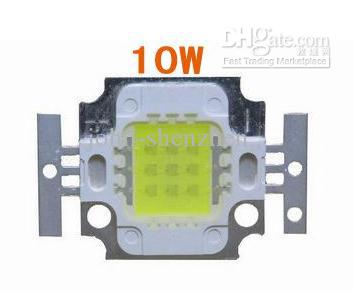

Ama durum öyle değil ben evimde el yapımı elektronik cihazlar yapıp satan bir insanım ..... philipsin modeline göre daha fazla ışık veren ve daha az enerji harcayan el yapımı bir led ampul yapmak istiyorum..
kullandığım led : 10 w lık 1000 lümen verebilen 3200 K smp tek çipli projektör ledi ve fiyatı fujika ( orjinal japon)..ve japon üretimi....ampulun fiyatı 8 TL ve onu şebekeye uyduracak doğrultucu devreli led trafosu 10 watt...trafonun fiyatıda 10 tl bana toplam 16-17 lira ek masraflarla maliyeti olcak ve uygun sağutmayı ve sağlamlığı sağlayan bir kasa yapıp bunu E-27 Duylu bir armatüre takılacak şekilde yapacağım...
HEM KALİTELİ VE DAYANIKLI HEMDE PİYASANIN 5 TE BİR FİYATINA..
LED IŞINI LÜX METRE DE HARCADIĞI WATT IDA WATT METRE ÖLÇTÜM.......
LED ....LÜX METREDEKİ DEĞERİ LÜMENE ÇEVİRİNCE 950-1000 LÜMEN ARASI IŞIK VERİYOR VE 12 WATT HARCAMA YAPIYOR....
BU SONUÇLARI ÇIKMA ÇİN MALI LED VE TRAFO İLE YAPMAMA RAĞMEN ALDIM...
LED LAMBA TEKNOLOJİSİ DAHA ÇOK YENİ VE HALA PAHALI.....BÜYÜK MARKALARI SAĞLAMLIK VE KALİTE YÖNÜNDEN TERCİH EDİNORTA KALİTE MARKA TERCİH EDECEKSENİZ ISO KALİTE BELGESİ , TSE VE CE BELGESİ TAŞIMASINA DİKKAT EDİN...ÖRNEK OLARAK ..........KLAUS....... MARKASI...... HEM UCUZ HEM KALİTELİ ISO , TSE VE CE BELGESİNE SAHİP İNTERNETTEN ARAŞTIRABİLİRSİNİZ....3.75 İLE 15 TL ARASI DEĞİŞİYOR...
ÇİN MALLARIDAN ÖZELLİKLE CE , TSE, ISO DAMGALI OLMAYANLARDAN USZAK DURUN....BUNLAR HEM FAZLA ENERJİ HARCAR HEMDE ERKEN BOZULUR....TEŞEKKÜRLER...@
