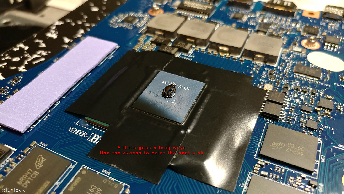

O marka sıvı metalden sıkıntı çıkmaz ancak uygulaması çok sıkıntılıdır. İğneli ucunu taktıktan sonra sabırla ve çok yavaş sıkmak zorundasın. Eğer hassas bir el ayarın yoksa sıvı metali sıkarken aşırıya kaçabilirsin ve anakarta dökülmesine neden olabilirsin. Burada anakart söz konusu baştan uyarayım: el ayarın hassas değilse ki herkesin farklıdır, elin titrer vs o zaman bir bilene yaptır. Anakartın üzerine (CPU ve GPU metal yüzeyleri hariç) komple peçete de kapatabiliriz ki sıvı metal damlasa da peçetenin üzerine damlasın.
El ayarımız tamamsa konuya geçelim. Öncelikle bir resim paylaşacağım ben buna benzer yalıtıyorum. (Resme ek anakartın üzerine komple peçete seriyorum işim bitince atıyorum.) CPU-GPU'nun yanlarını iyice yalıtmalısın sadece metal kısma süreceksin. Metal yüzeyin yanlarındaki ufak komponentlere temas ettirirsen CPU-GPU arızalanır. Anakarta damlarsa anakart da arızalanabilir. Bu şekilde arızalanan bir bilgisayar garantiden çıkabilir! Siyah bant olarak Super 33+ öneririm yüksek ısıya dayanıklı bant kullanmazsan bant eriyip yapışabilir. Sıvı metali ne çok az ne de çok fazla kullanacaksın. Tamam damlattık diyelim, şimdi bunu yüzeye yaymaya geldi:
Alacağın sıvı metal paketinden kulak çöpüne benzer birşeyler çıkacak onunla yayacaksın. Sıvı metal çok kaygandır o çubukla yine sabırla yayacaksın ki yanlara akıp damlamasın. Bantın ve peçetenin üzerine damlaması sorun olmaz bantı sıvı metali yenileyene kadar çıkarmayacaksın.

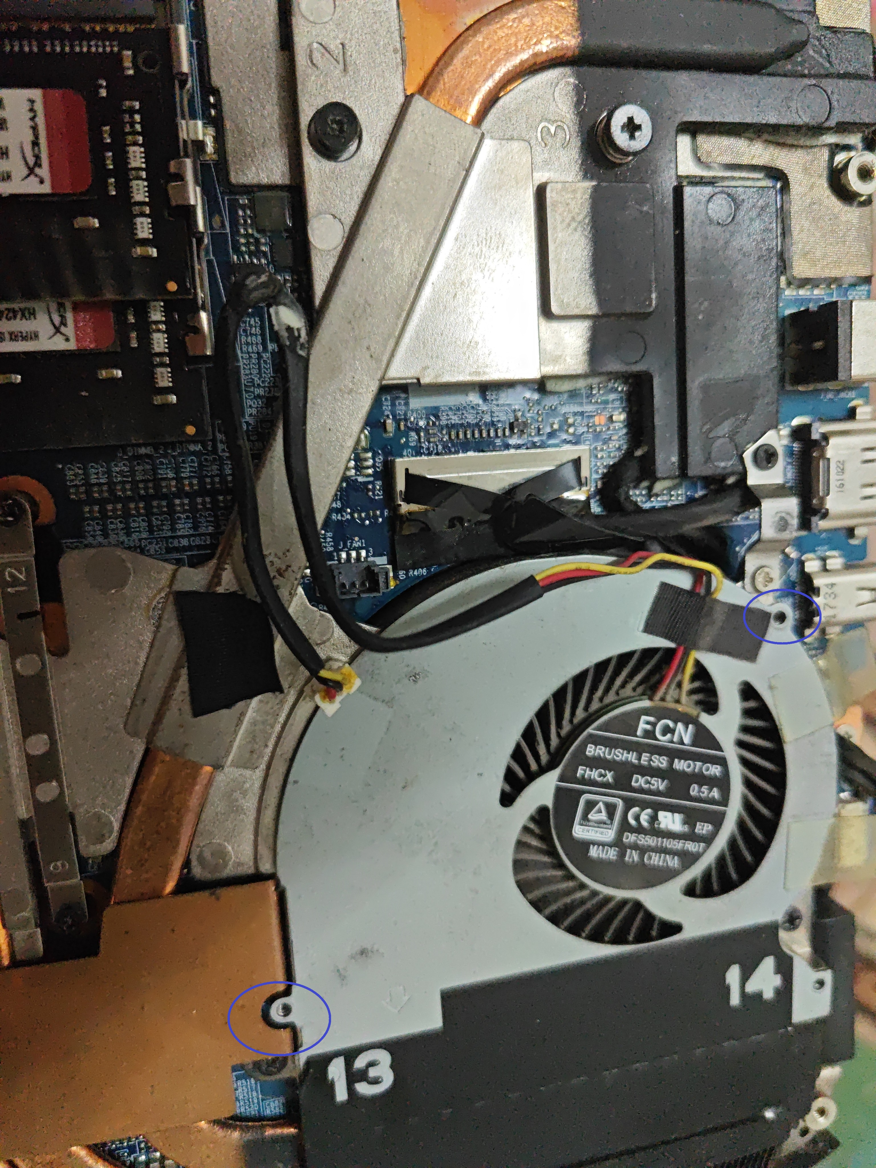

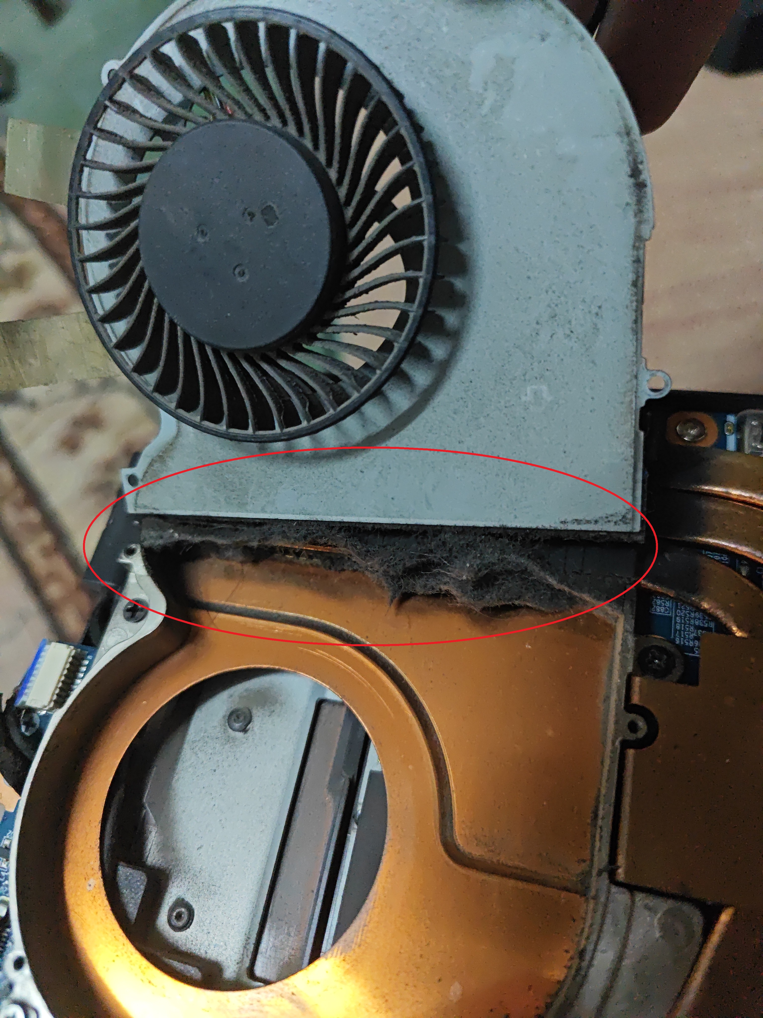

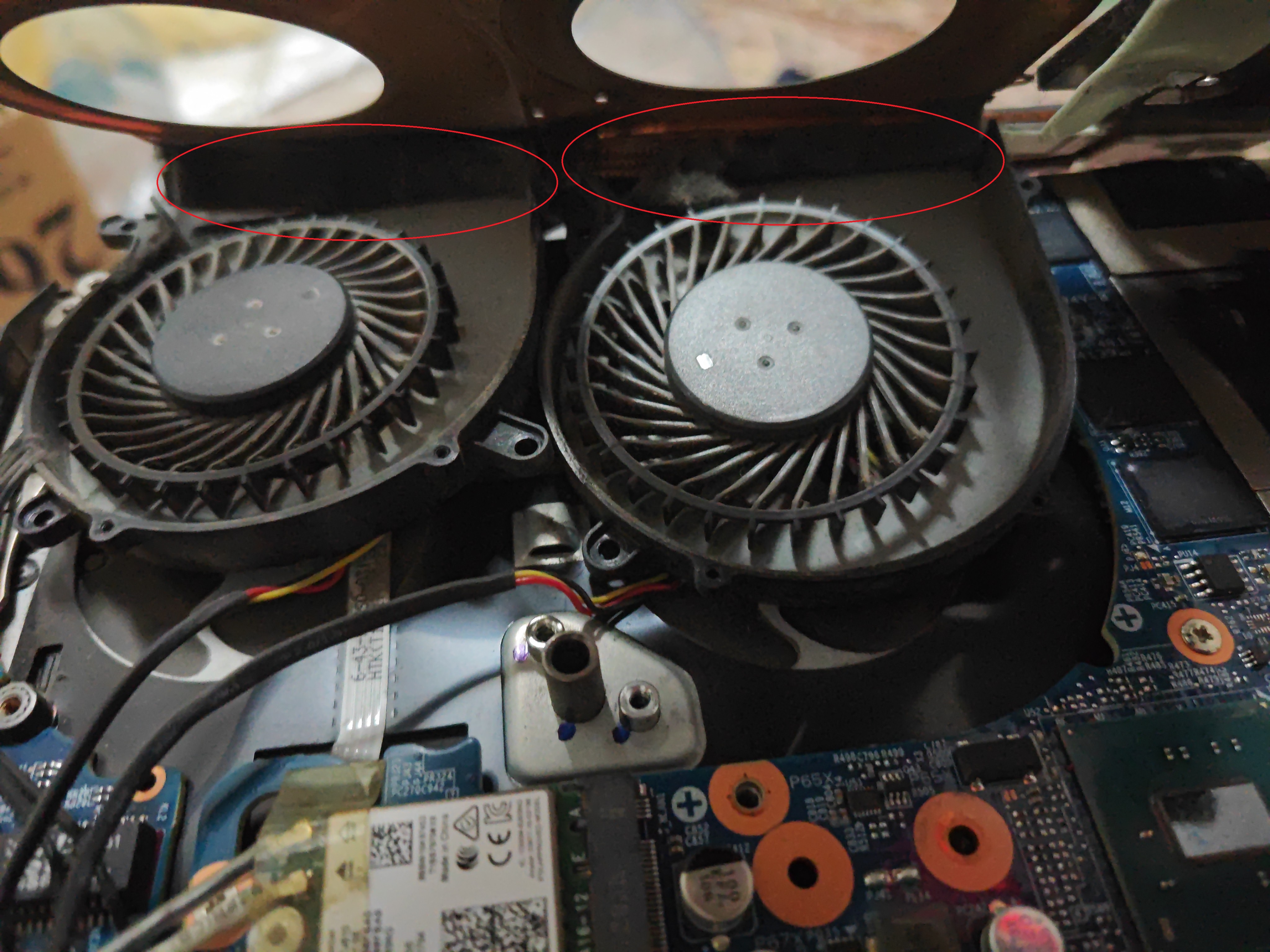

Sıvı metal uygulamasından 2 sene sonra güncelleme yazayım. Laptopun fanları tozdan tıkanmıştı bu nedenle fanların üzerindeki küçük vidaları açıp dün gece tozlarını temizledim. Fanları da bir elimle tutup yumuşak bir fırçayla fırçalayıp tozunu aldım. Soğutucu bakır bloğunu da açtım, sıvı metal eksildiyse takviye edecektim halen durduğunu gördüm gerek kalmadı. Kulak çöpüyle işlemci ve ekran kartındaki sıvı metalleri biraz dağıtıp soğutucu bloğu kapattım. Laptop altında soğutmayla beraber 2 sene önceki performansı verip ısınmıyor. Hava sıcaklığı 36 37 derecelerde, evde klima yok. Performanstan memnunum iyi ki sıvı metal kullamışım
< Bu mesaj bu kişi tarafından değiştirildi sreylare -- 5 Temmuz 2024; 23:14:40 >
