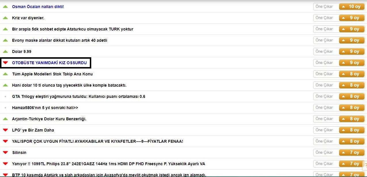

Foruma Konu İçin \"Aşağı İndir\" Butonu Getirilsin
Aptal saptal konuların öne çıkarılmasından ve bunun ana sayfaya düşmesinden bıktım. Ya konunun üzerine fareyle gelince X işareti çıksın ki saçmalıkları kapatalım ya da mesajlar geriye atıla atıla ana sayfadan indirilsin. Koskoca forumda o....k muhabbeti mi olur bu nedir?
