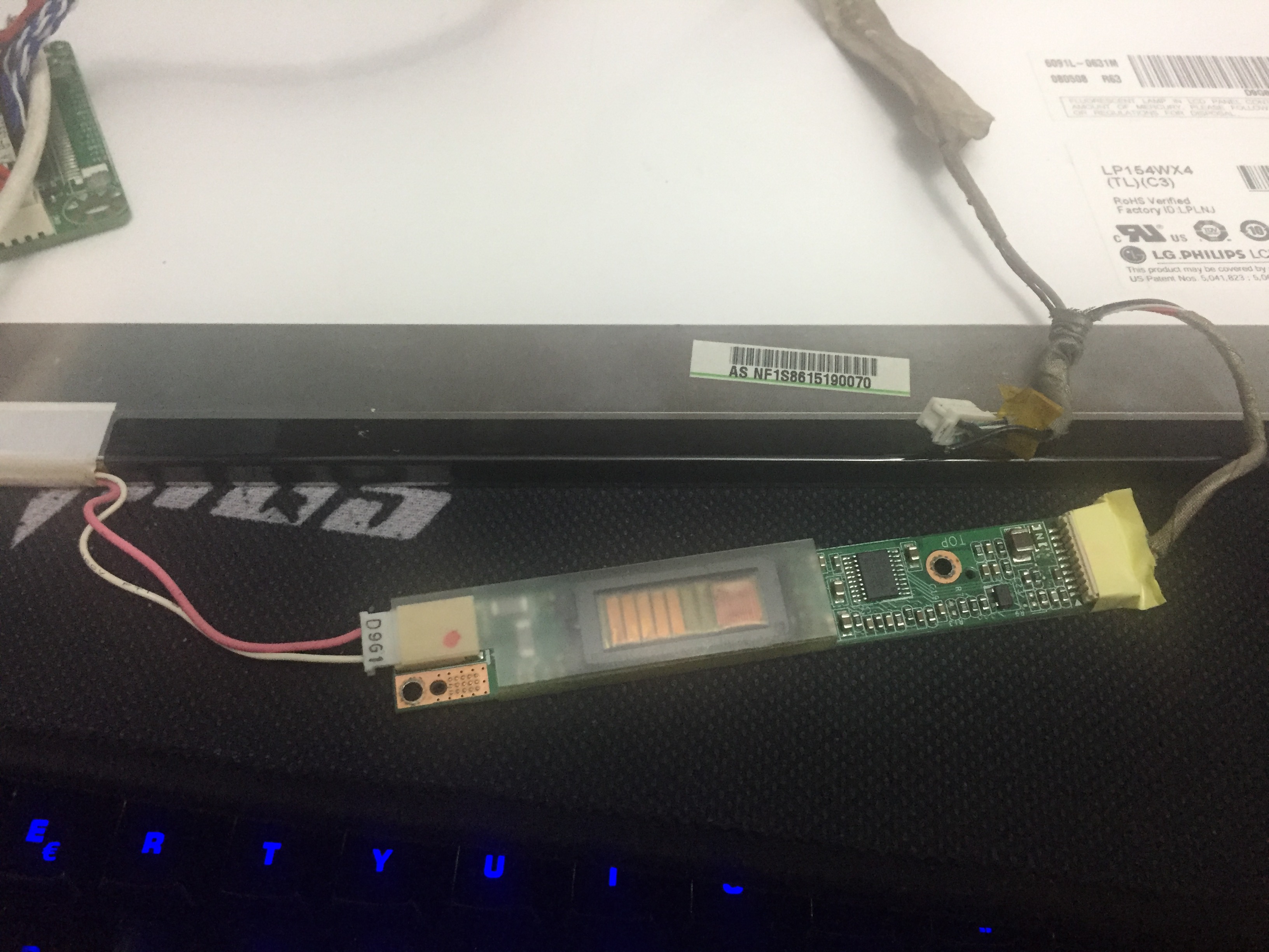

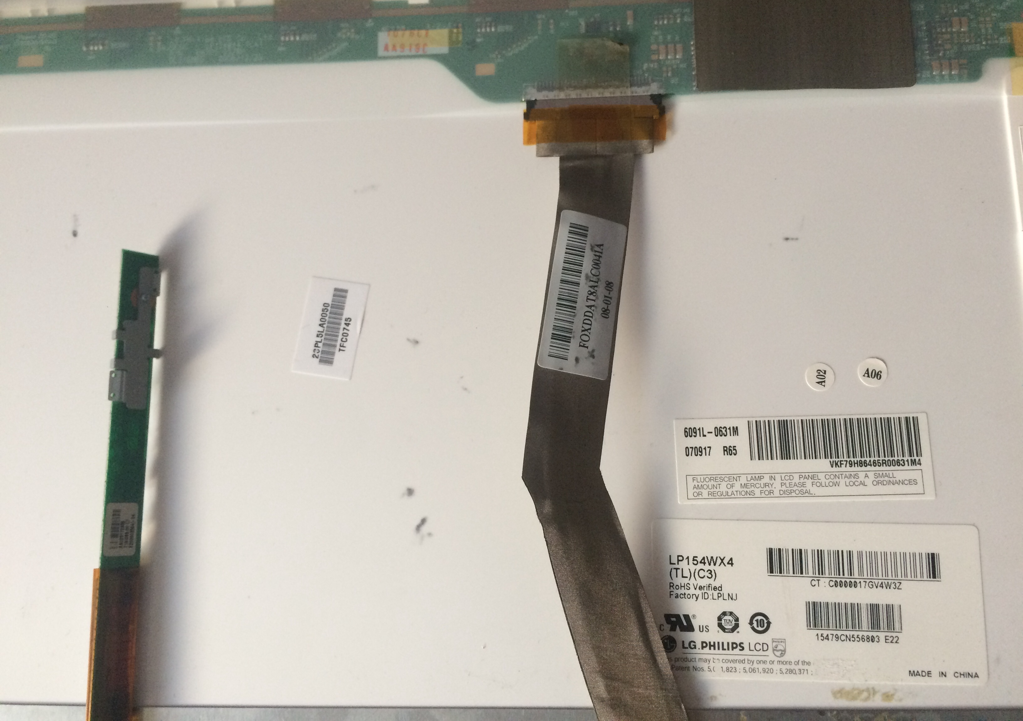

Arkadaşlar merhaba. Uzun süredir bu projeyi gerçekleştirmeye çalışıyordum. Lp154wx4 (Tl)(C3) model ekranım var çinden küçük bir board sipariş ettim vga çıkışı mevcut dc güç içinde 6 pini vardı bunları kendim güç kaynağıyla birleştirdim ancak ekranım floresanlı ve laptopun orjinal inverter ı dışında malzemem yok. Ancak bu invertörün girebileceği bir yer yok boardda ve bu aşamada duraksadım. Floresanı nasıl bağlamalıyım ? lütfen bitirtin bana şu projeyi :D < Resime gitmek için tıklayın >< Resime gitmek için tıklayın >< Resime gitmek için tıklayın >
