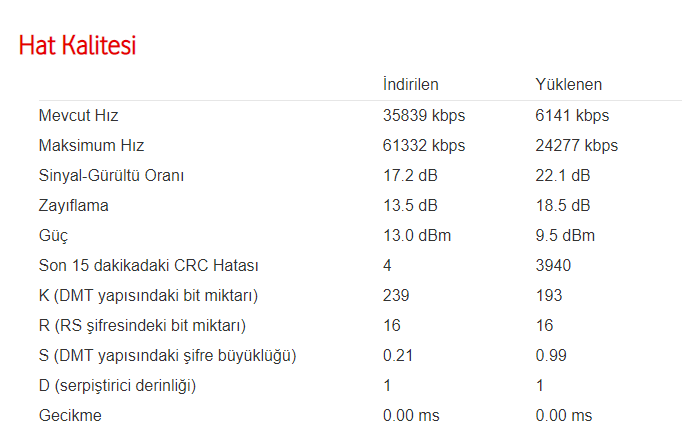

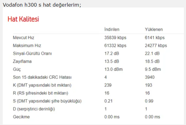

Vodafon h300 s hat değerlerim;

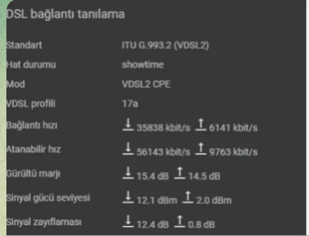

sattığım sorun yaşadığım keentic extra dsl hat değerleri:

Yükleme tarafında crc aldığınız ve ulaşılabilir maksimum hızın düşük olmasından upload tarafında bir sorun olduğu belli oluyor.
Yüksek ihtimal iç tesisat kaynaklı olabilir bu vdsl öyle bir teknoloji ki tek kablo ile çalıştığını gördükten sonra her hat değeri normal geliyor artık :)
daha önce sorunum vardı yaptırdım yazmışsınız hangi işlem yapıldı kablo değişmemiş galiba yazdıklarınızdan anladığım kadarıyla
genelde sorun ek kısımlarında olur yani kötü alüminyum alaşımlı kablo bile iş görür ama ankastrede ki reglet bağlantısında yada ev içindeki prizde hatta rj11 konnektörden kaynaklı bile olabilir.
Bunları yenilemek ise çok kolay minimum maliyet ile yapılabiliyor.
ek kısımlarına yak konnektör atıp fabrikasyon bir rj11 kabloya da yak konnektör ile ek yaparsanız alabileceğiniz en iyi değeri alırsınız eğer eliniz biraz yatkınsa kolaylıkla yapabilirsiniz.
büyük bir apartmanda ankastredeki kısmı cihaz olmadan bulmak zor ama ev içini yapmanız bile düzeltebilir aslında download kısmınde iyi değerler alıyorsunuz mesafeye göre
