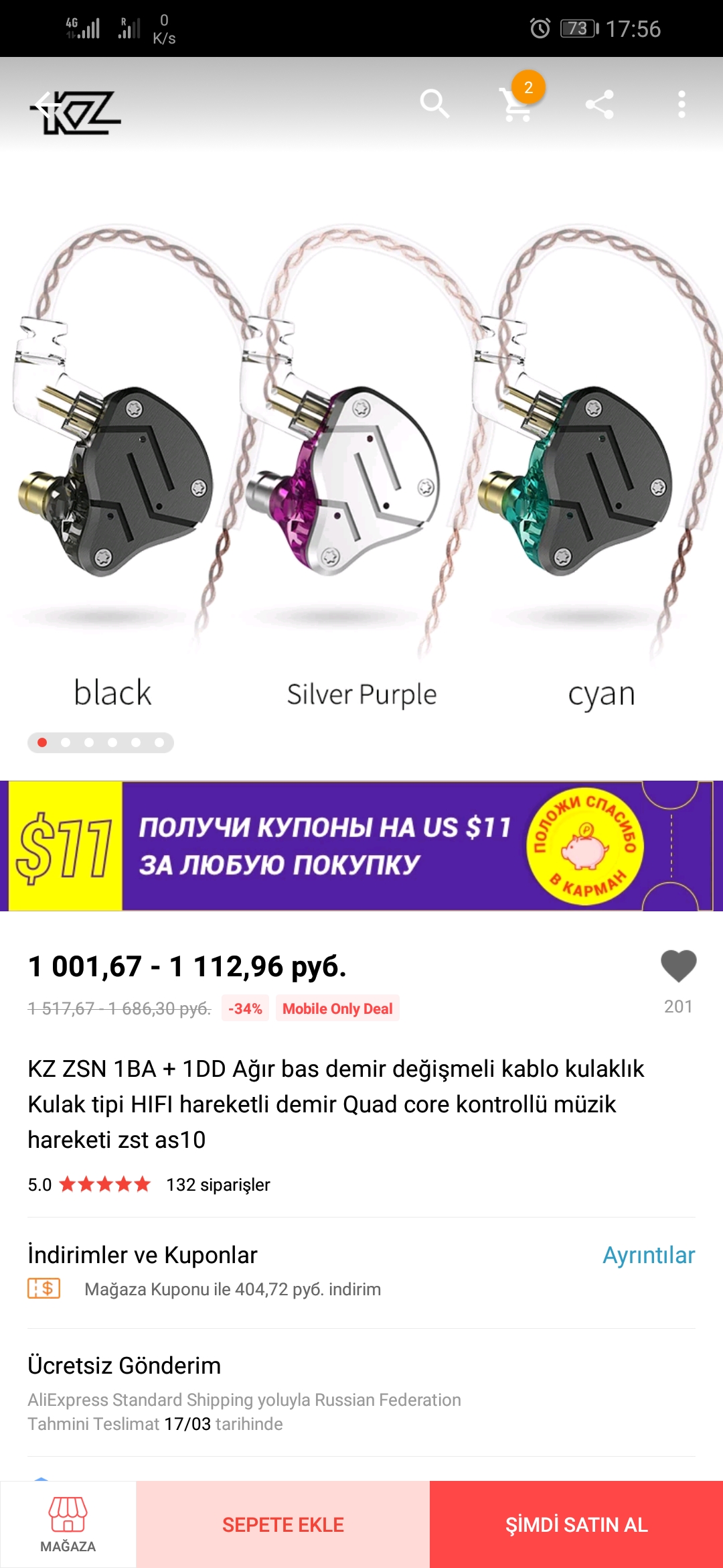

8 yıl (2092 mesaj)
Hayır hocam bu, KZ ZSN < Resime gitmek için tıklayın >
https://s.click.aliexpress.com/e/SQ0MYzw" data-href="http://1 001,67 руб. 34%OFF | KZ ZSN 1BA + 1DD Ağır bas demir değişmeli kablo kulaklık Kulak tipi HIFI hareketli demir Quad core kontrollü müzik hareketi zst as10
https://s.click.aliexpress.com/e/SQ0MYzw">LİNK TIKLA
