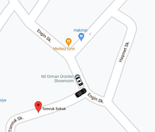

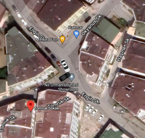

Ben beyaz renkli B aracıyım. Kusur kimde ? Trafik şubede görevli arkadaşlar yanıtlarsa süper olur.
edit : aşağıda bir arkadaş harika çizim yapmış buyrun : Krokili fotolu kaza, kusur kimde? | DonanımHaber Forum (donanimhaber.com)
18.07.1997 tarihli 23053 sayılı resmi gazetede yayımlanan KARAYOLLARI TRAFİK YÖNETMELİĞİ ne göre ekte krokisi yer alan araçların hangisi ne oranda kusurludur, geçiş hakkı kime aittir bununla ilgili net bir bilgi bulamadım.
Yol verme yani geçiş hakkı olarak ilgi yönetmeliğin 109/b-8 de "Dönüş yapan sürücüler, doğru geçmekte olan araçlara," denilmekte, 109/c-3 de ise "Motorlu araçlardan soldaki, sağdan gelen araca," denilmekte.
Çizilen krokide yönler ok işareti ile gösterildi.
Krokide, okyanus sokak tek yöndür, yani tomruk sokak yada engin sokaktan okyanus sokağa dönüş yoktur, dolayısıyla engin ve tomruk sokak birleşimi T kavşak olarak değerlendirilebilir.
Engin ve tomruk sokak gidiş geliş çift yöndür.
Tomruk sokak engin sokakla kesiştiği noktada sonlanmaktadır.
Engin ve tomruk sokak için ana yol tali yol ayrımı yapacak herhangi bir levha olmayıp engin ve tomruk sokaklardan birbirine dönüş serbesttir.
Soru : Bu kazada 109/b-8 maddesi mi işletilir yoksa 109/c-3 maddesimi.
Eski eğitim videolarında ben haksızım, yeni nesil ehliyet kitaplarındaki sorularda ve bir kaç yeni web sitesinde ben haklıyım. Bir çok kaza durumu verilmiş internette resmi olarak ama hiçbiri bu kazaya örnek değil.
Sokakların konumu renkli oklarla gösterildi. Engin sokak düz ilerliyor. tomruk ve okyanus sokaklar ise engin sokak üzerinde sonlanıyor.

Krokiyi yanlış çizmişsiniz. Bu yüzden haksız çıkmanız olası.
Okyanus sokak sizin gidiş yönünüze göre daha geride kalıyor. Tomruk sokak daha ileride. Yani 4 yol kavşağı olarak değerlendirmemek gerekir. Normalde T kavşak olarak değerlendirilmesi gerekir. Ama siz krokide farklı çizmişsiniz.
Size güzel bir kroki çizeyim. Bununla itiraz edebilirsiniz.
X
4 yıl (1418 mesaj)
kroki harika olmuş :) yalnız okyanus sokak zaten ters yön olduğu için çok bir şeyi değiştirmiyor. sağdaki harita çizimi de hatalı sayılır baya ayrı göstermişler, çünkü baya geniş bir katılım sağlıyor okyanus sokak, engin sokakla birleştiği yere bir göbek konsa olur öyle geniş. krokiye koyduğunuz araç da aynısı olmuş :) sunrooflu :)
