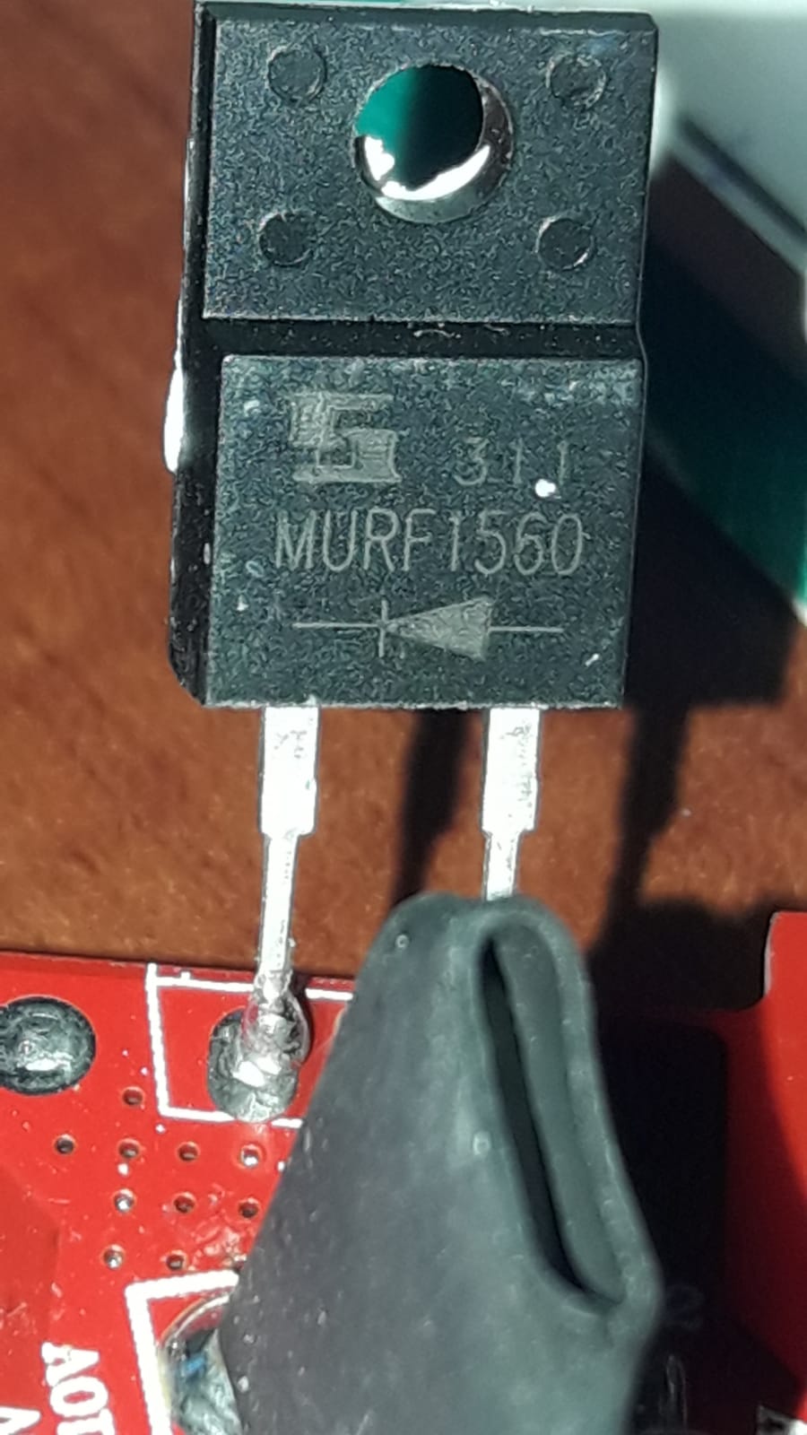

Merhaba,
altis sd 5000 koşu bandı ekran deneme sırasında kendini ustayım diye tanıtan vatandaş ekran soketini yanlış sokete taktı
kart yüksek sesli patlama ile sigorta attı, baktım yanlış sokete takmış, usta yanlış sokete takmışsın dedik, sen benim kadar mı biliyorsun aynısı ne farkeder dedi,
taktığı soket 4 pin olması gereken 5 pin, nasıl becerdi anlamak mümkün değil
neyse doğru yere tak bakalım dedik, taktı , ekran start sonrası 3 2 1 sayıyor karttan çıt sesi geliyor motoru çalıştırmıyor,
kartın arka iç kısmına baktım siyahlaşmış,
sonrasında kartı söküp baktığımda kartın arka kısmı aşağıdaki gibi yolu patlatmış,
ölçümler sonrası
1N4744A 15V 1W ZENER DİYOT kısa devre
Murf 1560 diyot kısa devre
G40N60UFD transistör kısa devre
**Murf 1560 diyot ile G40N60UFD transistör ün üzerinde yazan yazıların aynısını bulamıyorum, bunların kaç volt olduğunu nasıl öğrenebilirim, TEŞEKKÜRLER
MURF1560
G40N60UFD TRANSİSTÖR
< Bu mesaj bu kişi tarafından değiştirildi BEDESTENLİ -- 23 Şubat 2024; 12:56:22 >
2 yıl
15A lik 600 V hızlı diyot takabilirsiniz.
https://www.ulutaselektronik.com/urun/u1560-mur1560-to-220-2-15a-600v-ultrafast-dyot
IGBT transistör olarak
https://www.ulutaselektronik.com/urun/ixgh40n60c2d1-to-247-75a-600v-300w-igbt-transistor
Zener diyot olarakta bunu kullanın.
https://www.ulutaselektronik.com/urun/1n4744a-15v-1w-zener-diyot
