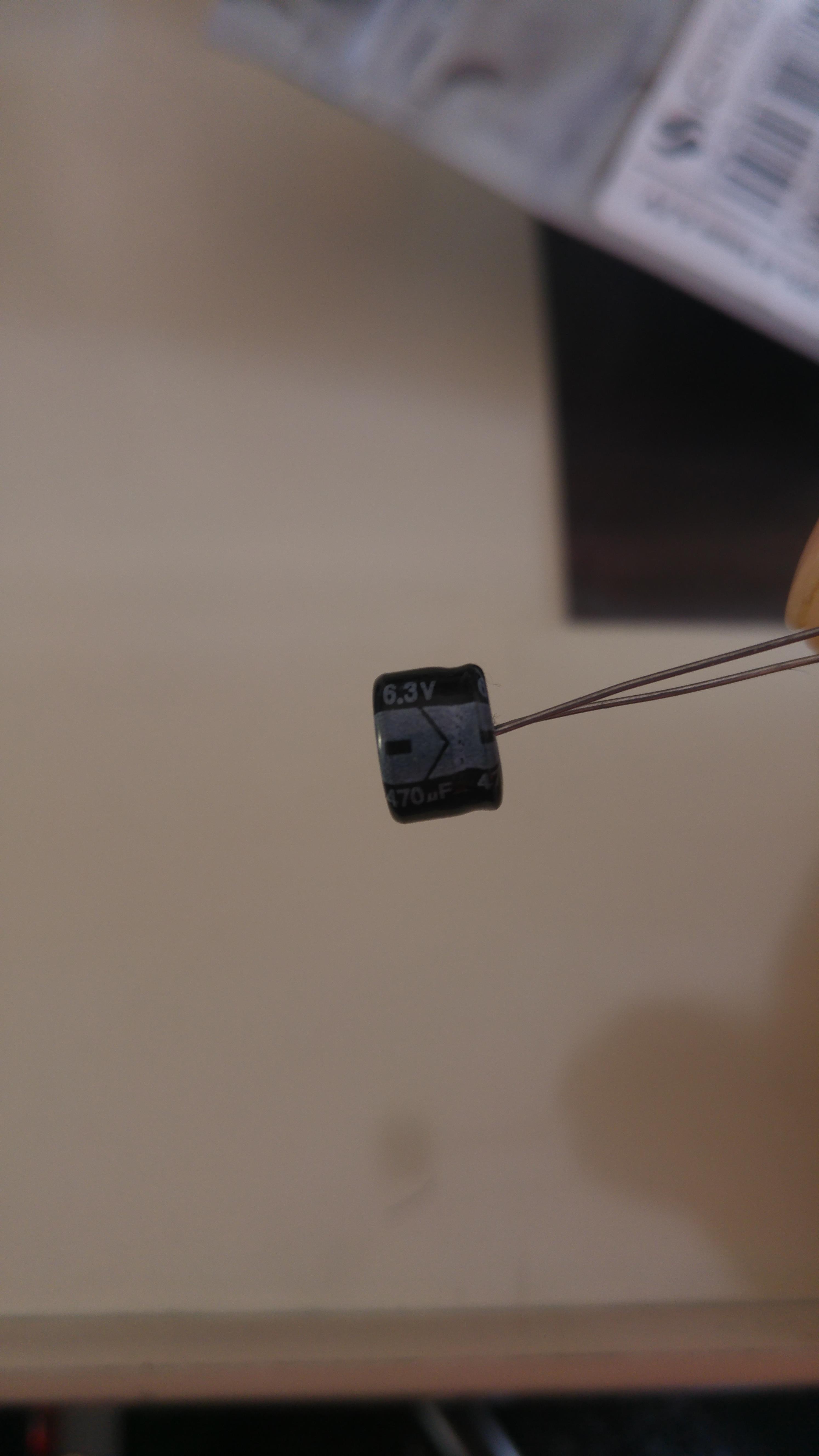

Yurtdışından bunlar geldi. Elimde ev tipi lehim aleti var. yapabilir miyim? Doğru ürünü mü almışım ?

Evet olur o. Anakarta zarar vermeden dikkatlice lehimlemen lazım. Elin yatkın değilse bilen birine bırak.
