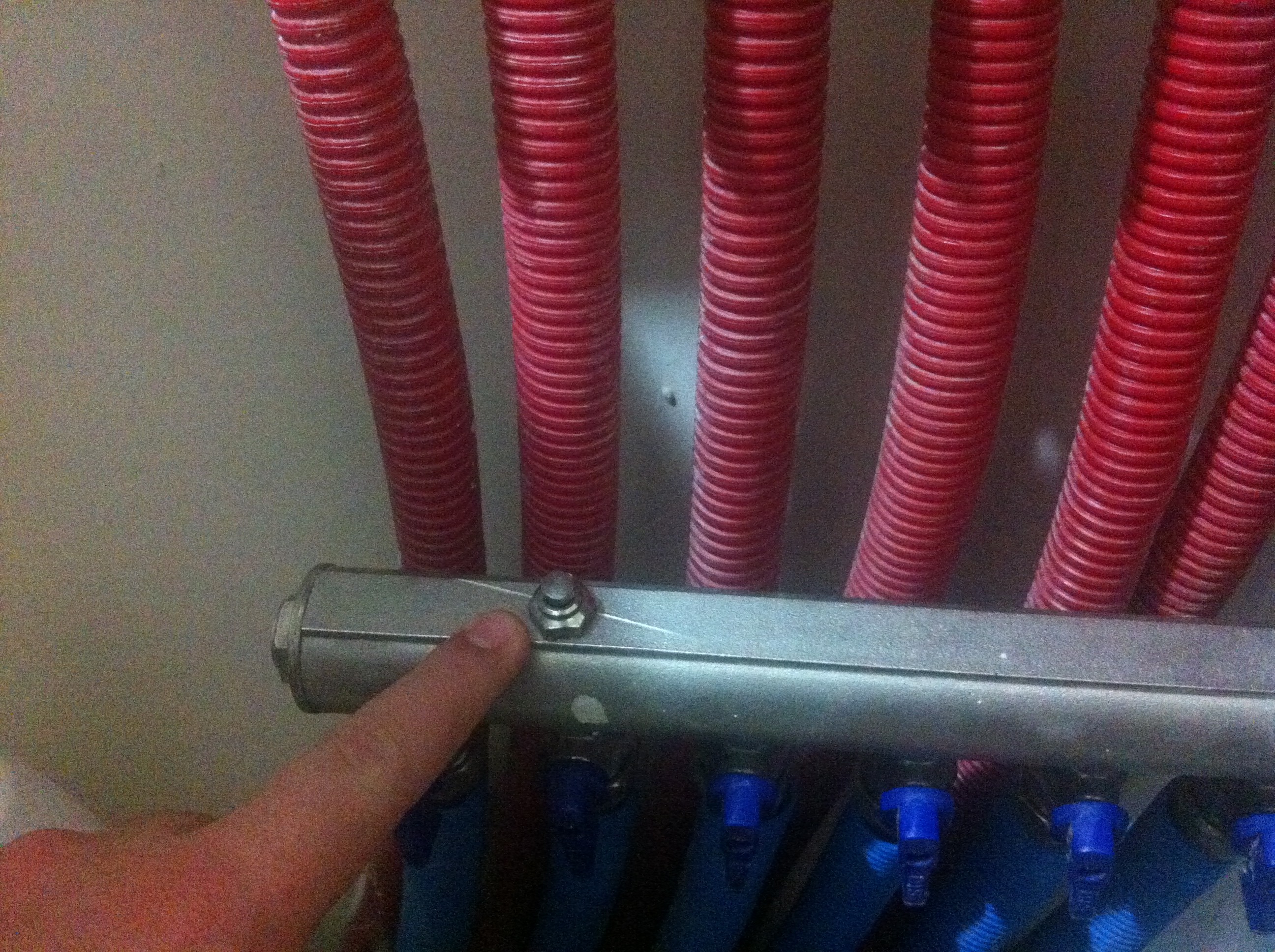

merhaba arkadaşlar bu kollektör denilen cihazın havası nasıl alınıyor peteklerin havasını aldım fakat az yanıoyr fotosunu çektim parmağımla gösterdiğim yerden mi alıcaz havasını
http://a1301.hizliresim.com/15/9/htsgd.jpg
13 yıl (7 mesaj)
evet arkadaşım oradan alınıyor.

13 yıl (7303 mesaj)
Orijinalden alıntı: erdal86
Evet orası
