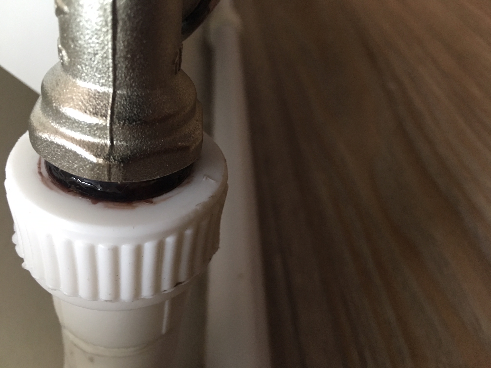

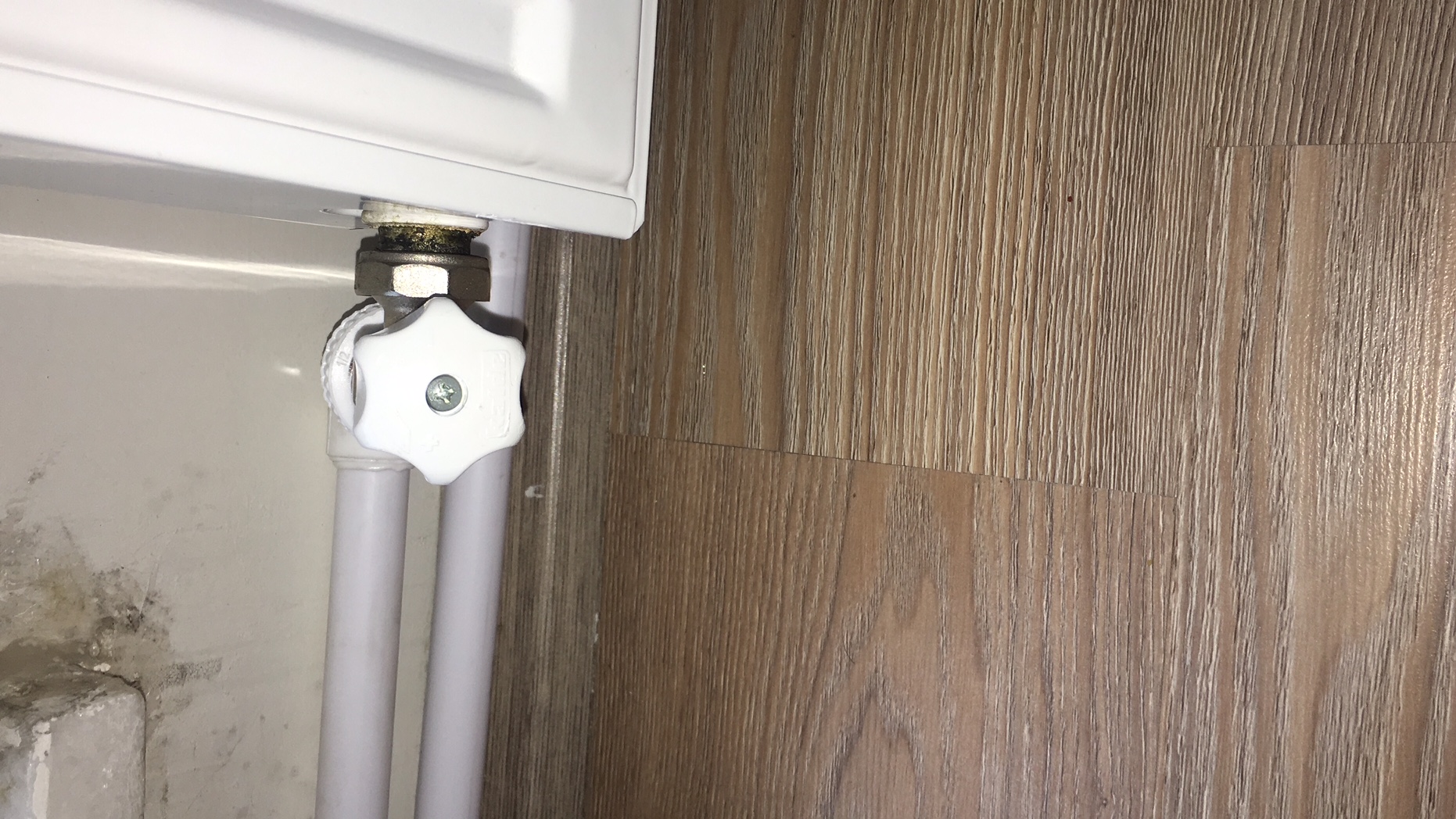

arkadaşlar merhaba,
geçen hafta armut.com dan bir tesisatçı buldum petek taktırdım salona,adam sızıntı yok diyip gitti fakat bir haftadır anlamadığım bir sızıntı var damlama şeklinde damlıyor sonra duruyor tekrar damlıyor sonra duruyor ve bu damlama oluyor sana bir bardak dolusu su yerde adamı aradım söyledim pazartesi geleceğini söyledi, içim rahat deyil ben yapamazmıyım vanadan sızıyor belli < Resime gitmek için tıklayın >
yapabileceğim bişey varmıdır sizce< Resime gitmek için tıklayın >

Orijinalden alıntı: cem650
arkadaşlar merhaba,
Elinizden iş gelebiliyor ise yapılmayacak değil, yapabilirsiniz, yok gelmiyor ise beklemişsiniz şimdiye kadar, oldu olacak bekleyin pazartesiye kadar.
