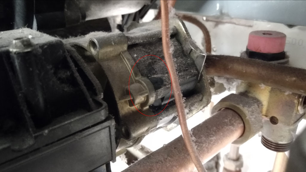

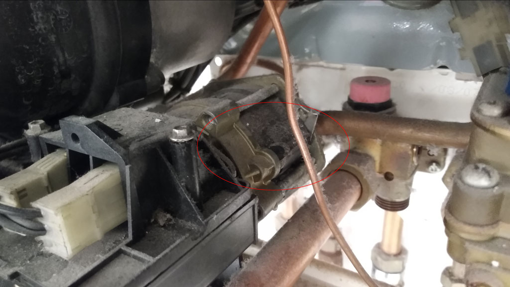

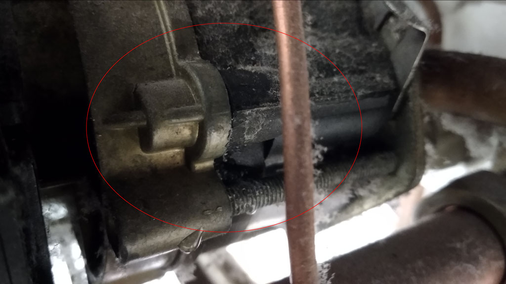

Kiracı olduğum evde oldukça eski bir demirdöküm kombi var. 10 gündür falan su akıtıyor. Açtım baktım nedir diye. Akıtan yeri buldum, fotoğrafını çektim.
Kendimin yapabileceği bir şey var mıdır sizce?
Kendim yapamazsam tahmini maliyeti ne olabilir fikri olan var mı acaba?
Teşekkürler.

Resimlerden net anlaşılmıyor ama su gurubu plastik olan gövdesi çatlak gibi (çok raslanan bi durumdur)

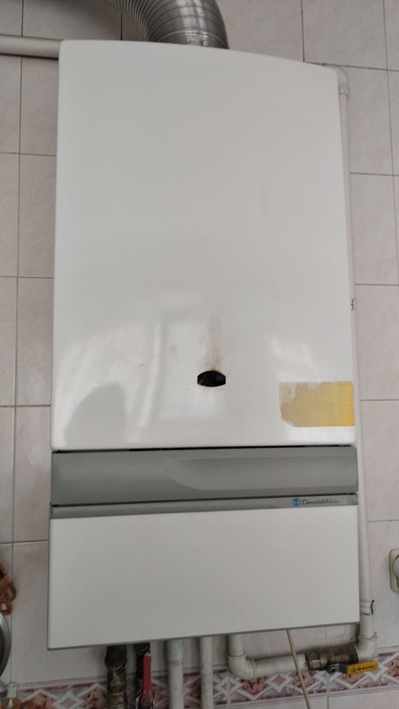

Hocam folyolu baca var çok tehlikeli. Lütfen 200 lira gözden çıkarıp çelik baca yaptırın kombiye lütfen.

Kiracıyız hocam, yoksa şönt bacayı bile tutmam.
Çok bilmiyorum; şönt haricinde folyo da mı tehlikeli? Şimdiye kadar hep o şekil gördüğüm için yadırgamamıştım açıkçası.

diyafram contasını değiştirince düzelir. sen yapamazsın. aynı kombinin hermetik olanından var bende. 100tl tutar en fazla

Doğalgaz yanınca ortaya asit oksitler çıkar. Havadaki nem ile asit oksitler asit olur. Folyo boru çok ince olduğundan dolayı ısı yeyip asit buharına maruz kalınca gevrer, uzaktan farkedilmeyen delikler oluşur. Geçen birisinde gördüm. Boruyu çıkarayım dedim 100 parçaya ayrıldı.
