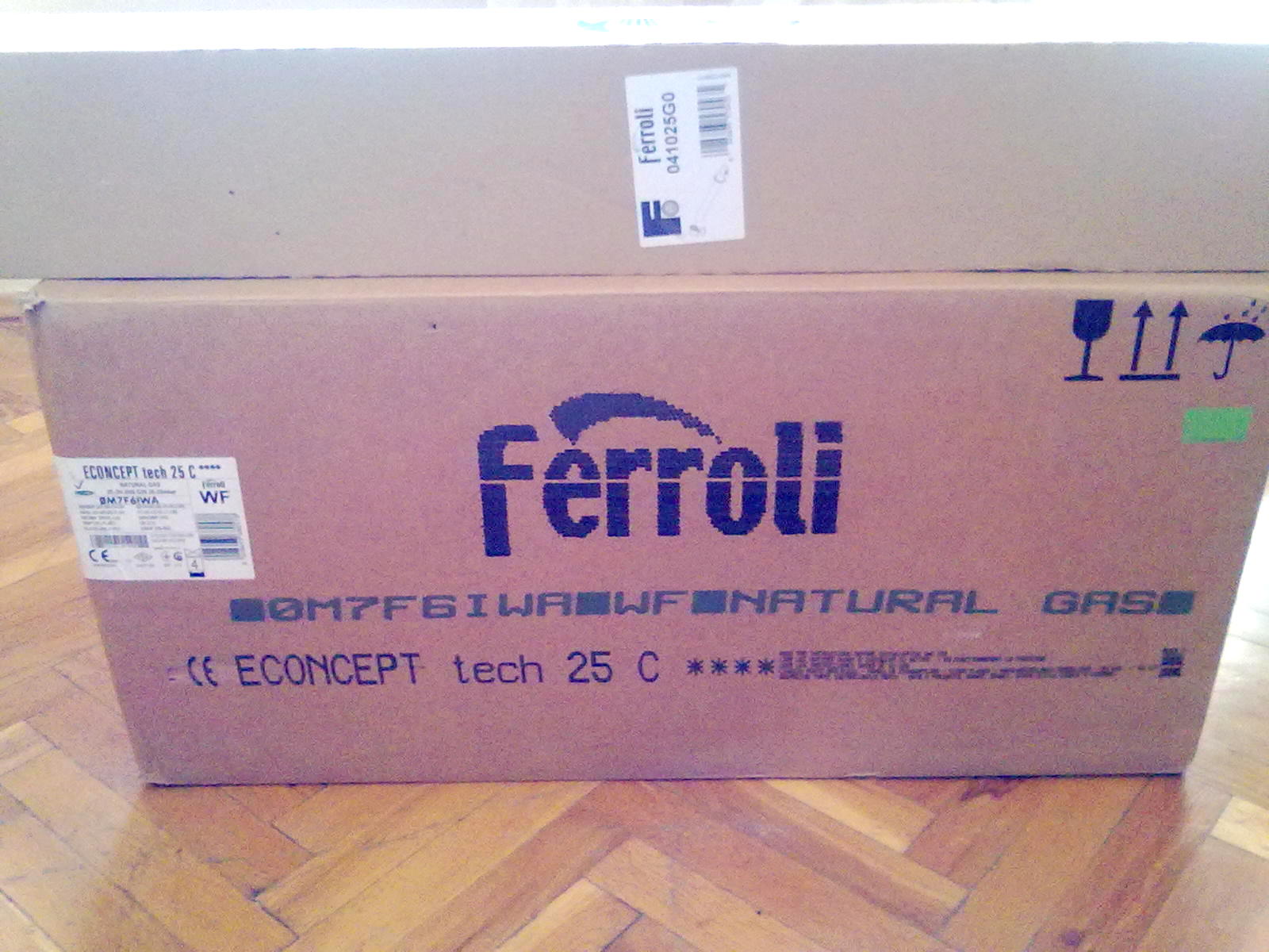

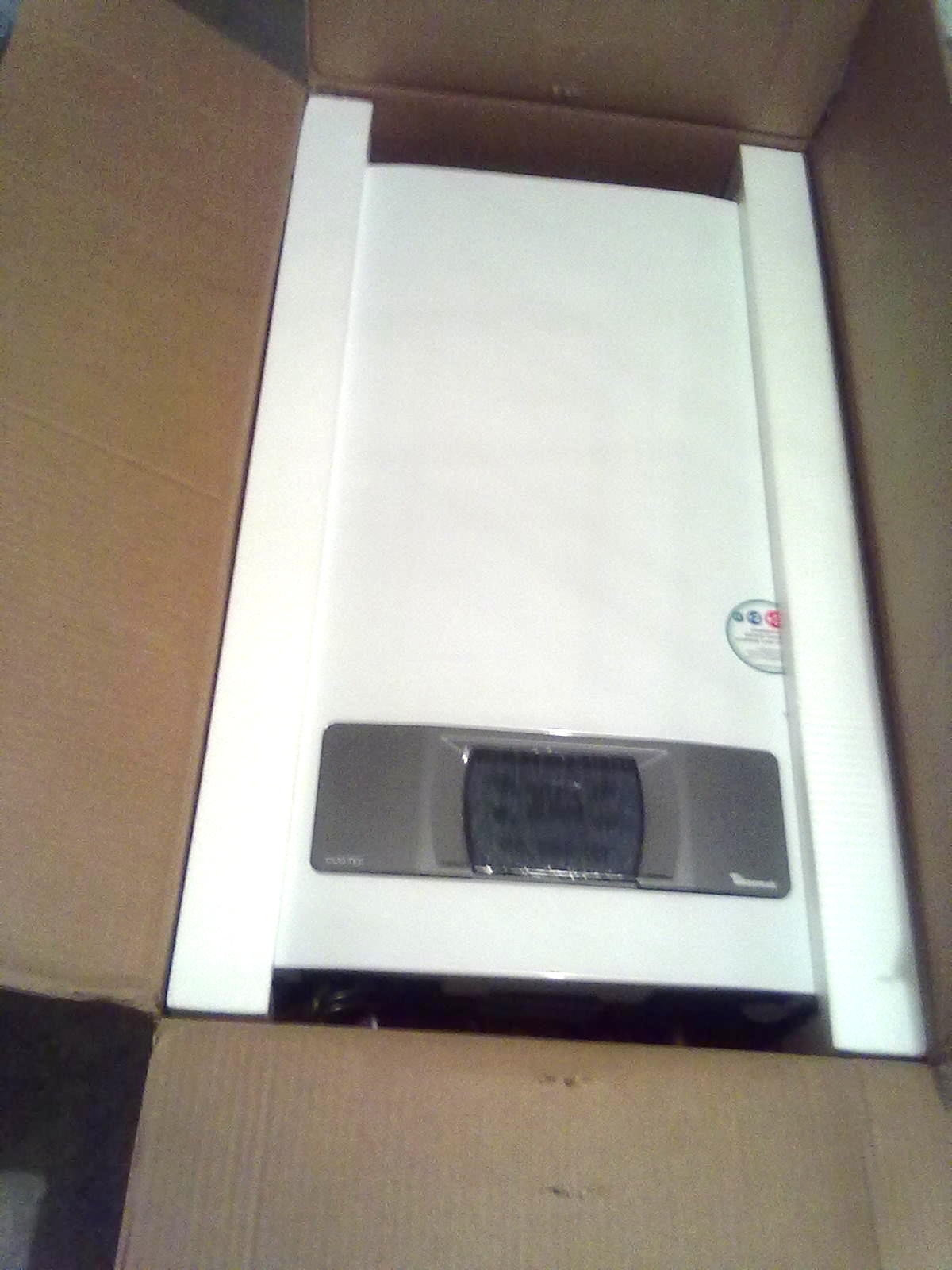

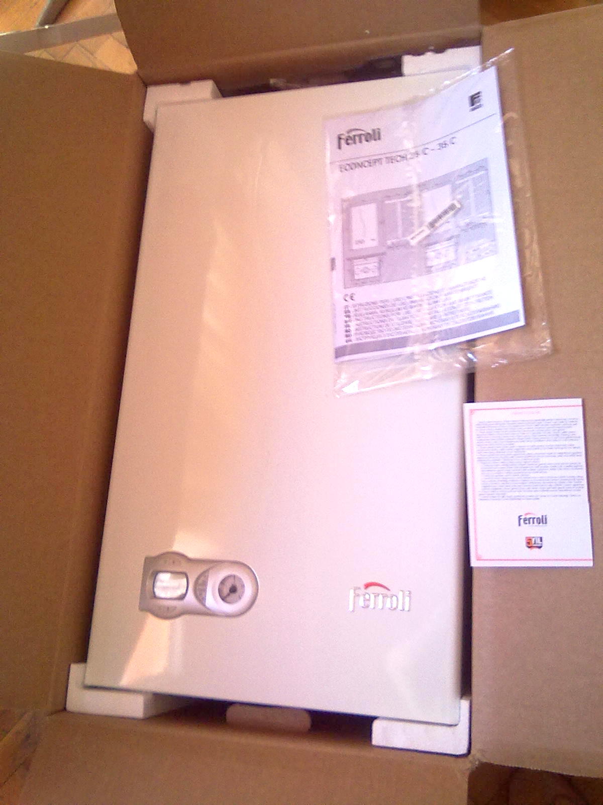

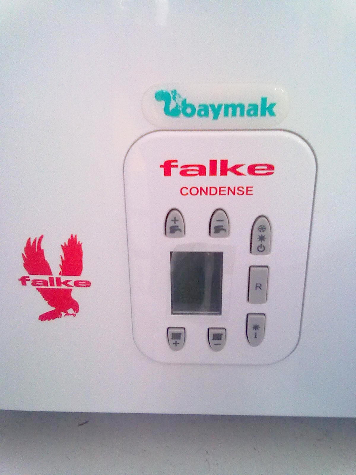

baymak duo tec ve baymak falke condens kombilerinden çevremde 10tane aldırdım.kendim bizzat annem-babam ve kardeşim için 2 tane baymak duo tec aldım.aynı şekilde kız kardeşim için bizzat ferroli econcept aldım
yazdığın 4 kombide alınabilir.ariston genus premium evo 24kw piyasada şu anda için pek bulunamıyor,yoksa modülasyon aralığı olarak en geniş kombilerin arasındadır.teknik özellikleri çok iyi
