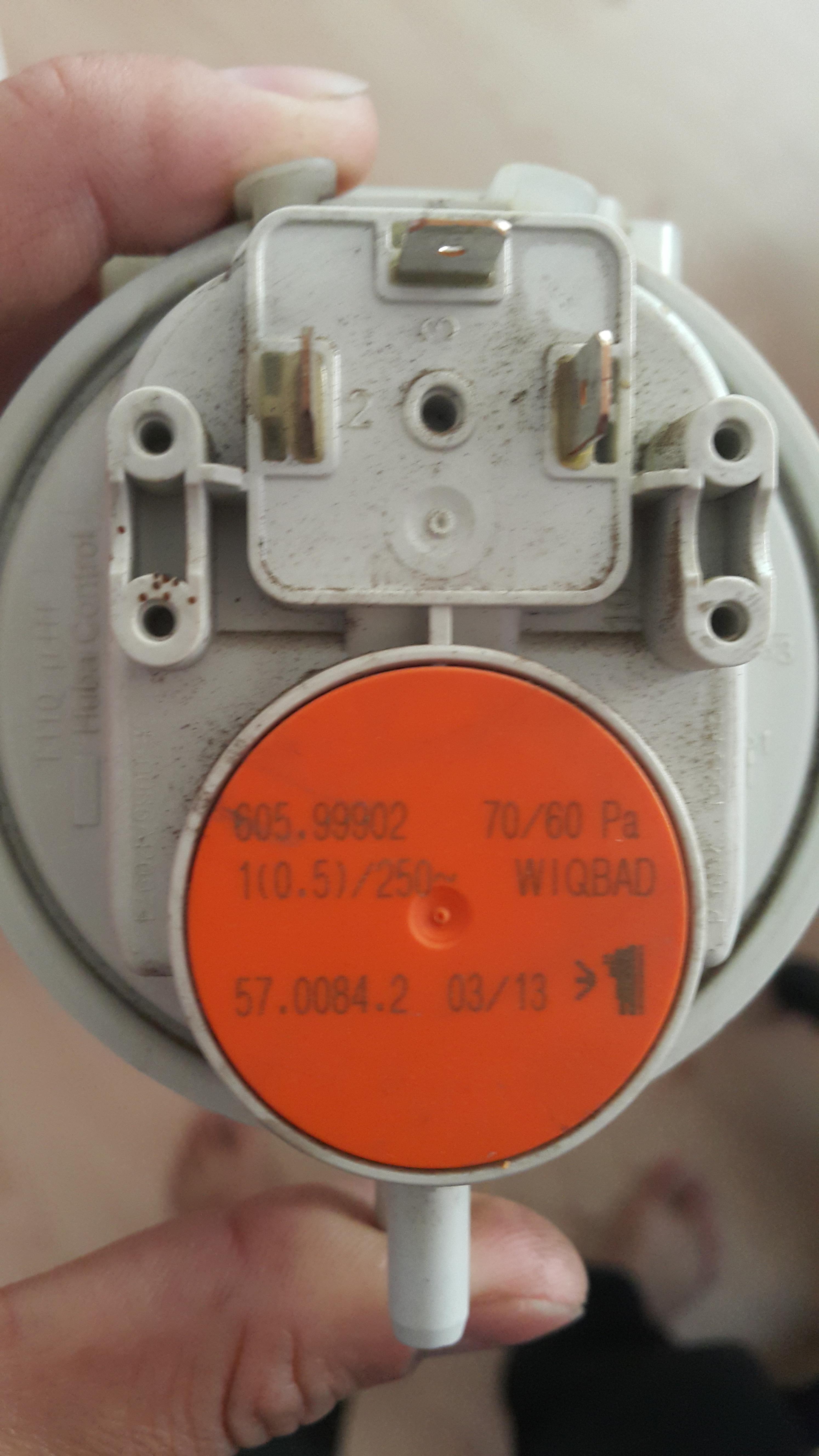

Merhaba.
Baymak 24 fi extra kombimi var. Bu arada sirada e03 hatasi veriyor. Hatası prosestattan kaynaklanıyor. Uzerindeki 70/60 Pa bir prosestat. Görüntüsünü ekliyorum.
Aynı degerlerde mi prosestat almalıyım yoksa farkli degerlerde mi ? Bir de hangi markati tavsiye edersiniz. En azindan marka da tavsite etseniz ikrama gecer. Tesekkurler.

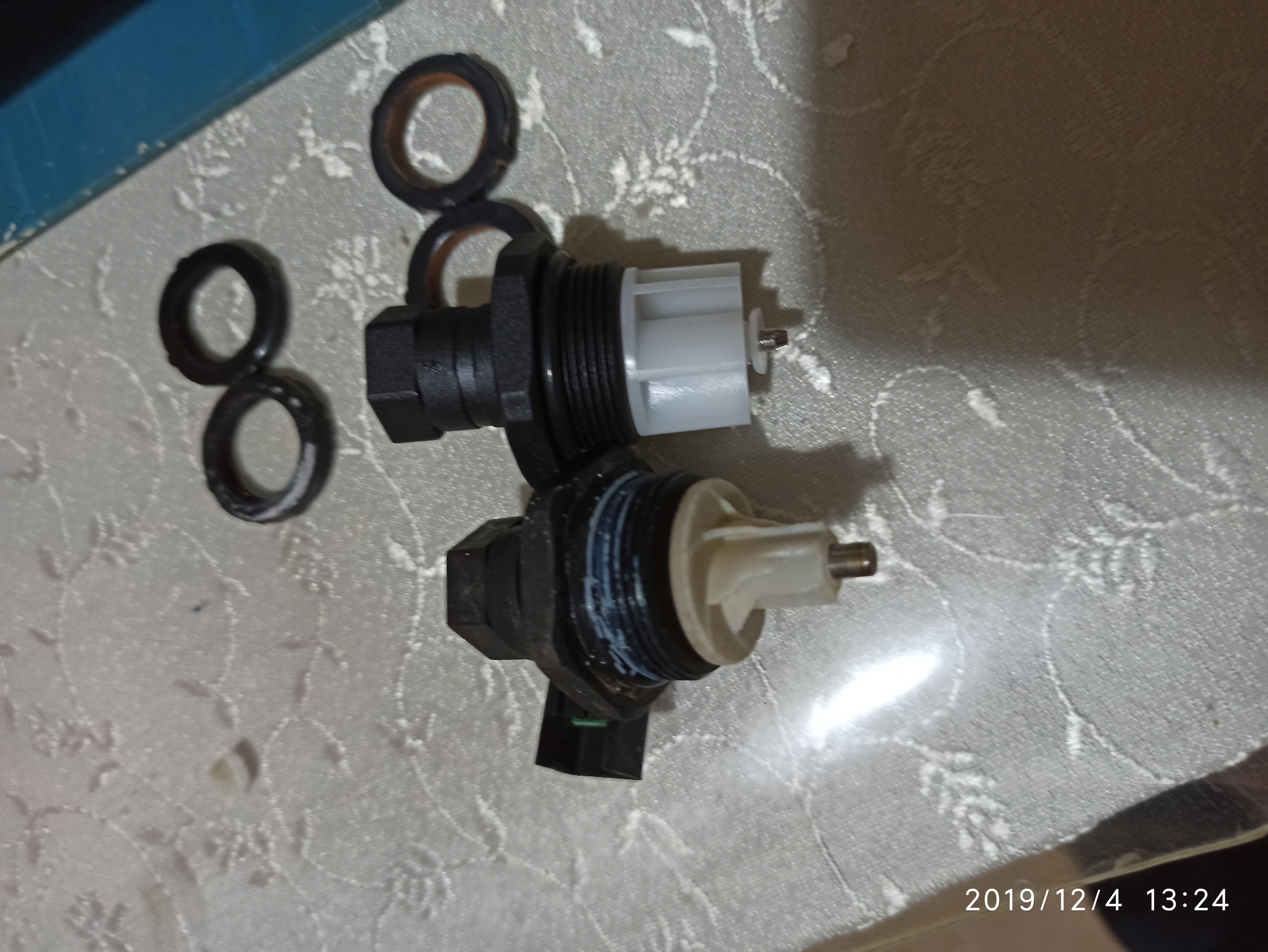

6 yıl (294 mesaj)
eski sensörü dışarda iken bağladım ay parçasını takıp sabah dc motor voltaj verip cevirdim sıçak su verdi kombi devreye girip :)))) emin oldum parça dandik
abi bugün tekrar yenisini başka bir yerden aldım adama da izah ettim bak aldım çalışmadı diye biz bunu teknik servislere veriyoruz dedi ve sorun olmaz dedi ve dediği dogru çıktı çalıştı !
eşanjörü gecen sene değişmiştim elim yatkın bu işlere tribünüde video seyredeken görmüştüm :) resimde çıkan parça ve çalışmayan tribün 20 tl çalışanı ise 30 tl aldım üzerinde marka yazmıyor ama poşet içinde ve üzerinde GENEROUS yazıyor < Resime gitmek için tıklayın >

6 yıl (723 mesaj)
üzerindeki yazan degerlerde almanız gerekiyor.fanınızın calısdıgından eminseniz prosestat almanızı tavsiye ederim.

6 yıl (623 mesaj)
Fan temiz ve çalışıyor hocam sorun yok. Prosestat kirlenme vs gibi nedenlerle veya dayaniksiz oldugundan belli ki takilma yapisma yapıyor.
Marka olarak bir tavsiyesi olan var mi veya kullanip da memnun olan var mı diye sormak da istemiştim.

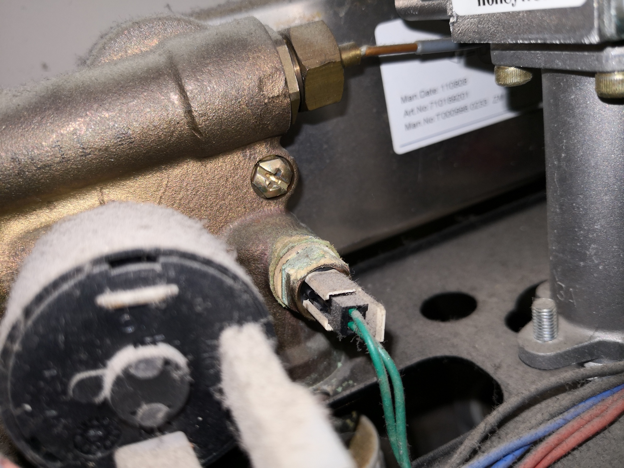

aden kombi 2003 sonrası modellerde gaz valfine bir hortum takılıyormuş. bunun detaylı resmini ve nereden temin edileceğini bilen varmı.kendimiz yapabilirmiyiz
Bu mesajda bahsedilenler: @ebu abdillah

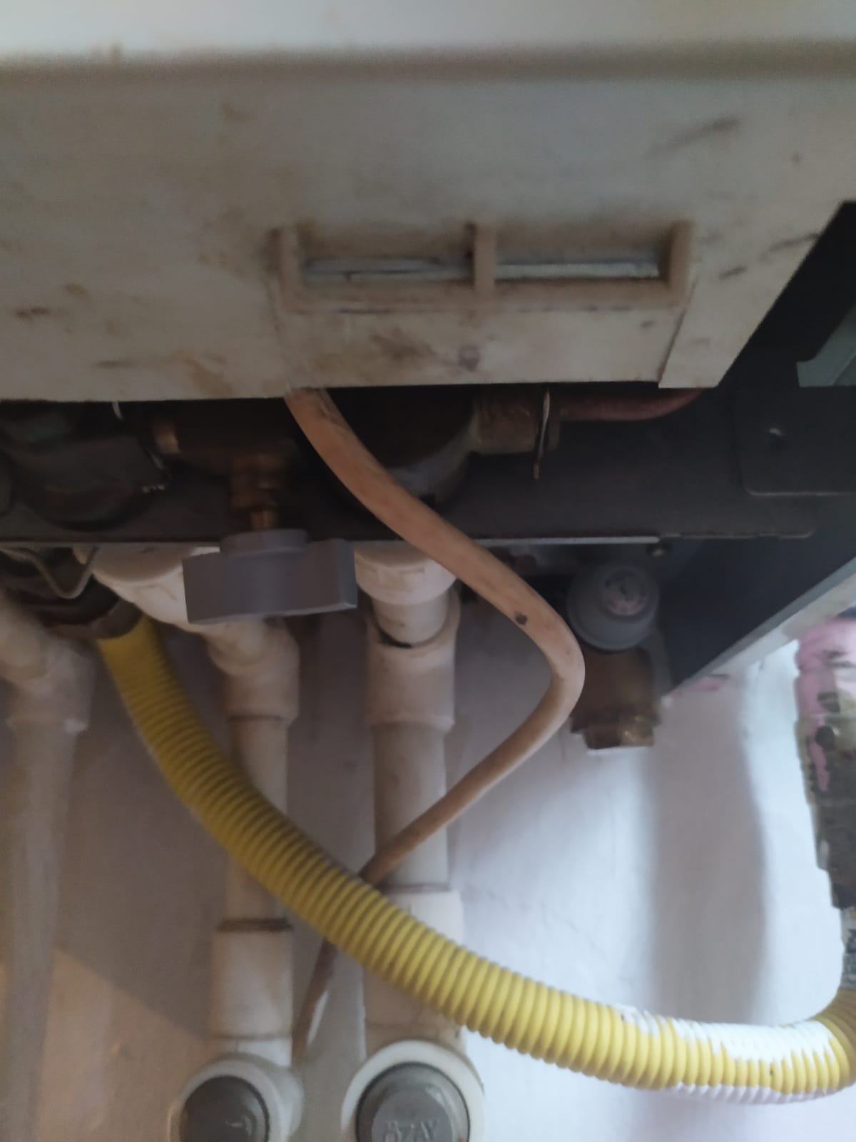

arkadaşlar merhaba bu eylül aynında yeni eve taşındık kiracı olarak.son bir aydır kombinin bar değerini 4 civarında olduğunu farkettim (bellide hep o şekildeydi farketmedim) önemsemedim da sonra hallederiz diye bugun bir peteğin bağlantı yerinden su damlattığını farkettik sorunun fazla basınçtan olabiliceğini düşünerek banyodaki petekten biraz su tahliye edeyim dedim yaklaşık 1 litre su tahliye etmeme rağmen ibre yerinden oynamadı tekrar su basayım dedim alttaki gri kolu her iki tarafada çevirdim bir su girişide olmadı. servis çağırmadan bizim yapabileceğimiz bir şey var mı acaba?
bir de arkadaki ayar kolu ne işine yarıyor onuda hafif döndürdüm o da boşa dönüyordu sanki
vaillant wuw pro modeli
