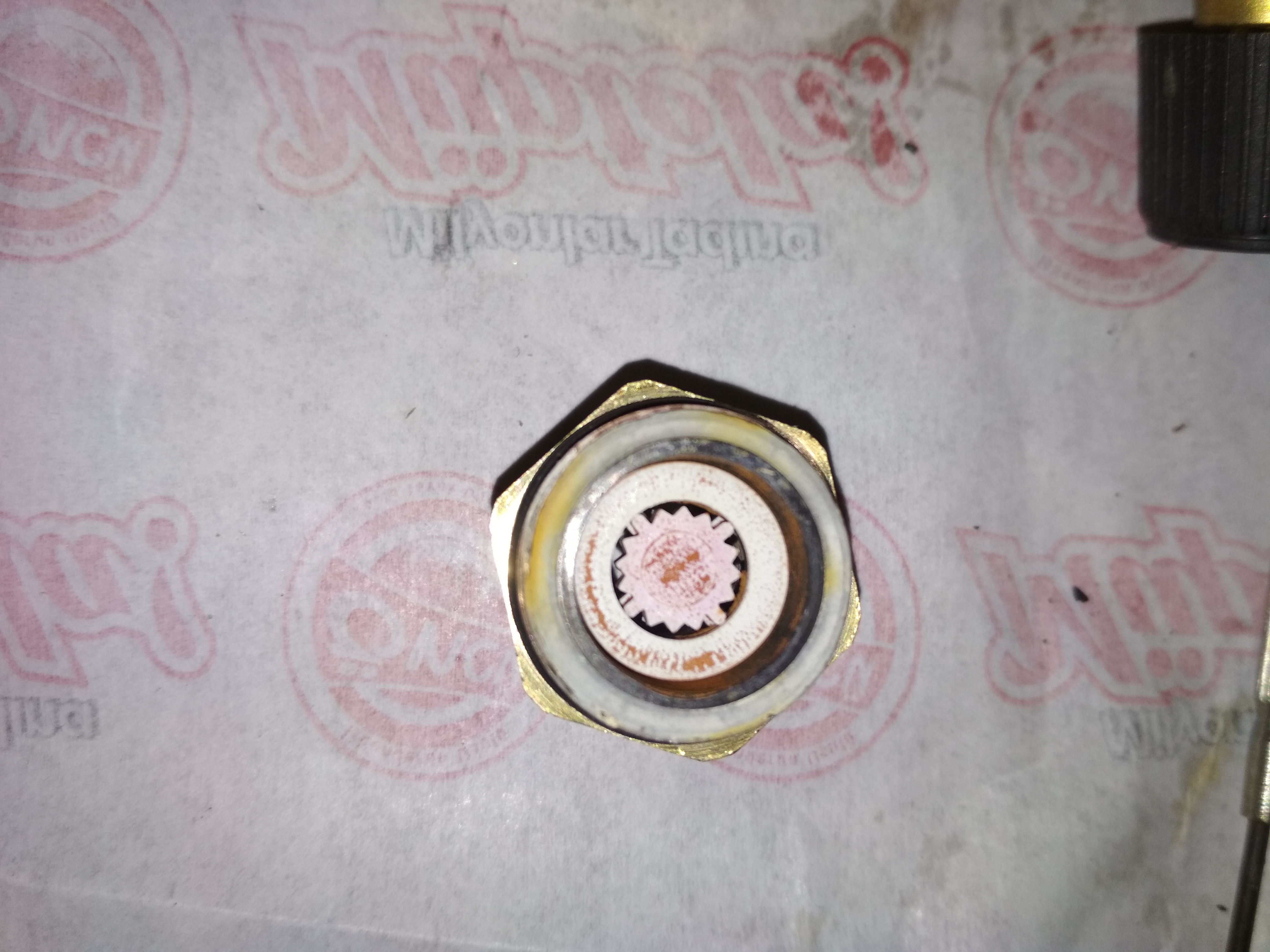

6 yıl (1936 mesaj)
Olayın demirdökümle alakası yok.
Daha önce sorununuzun kaynağını söyledim. Hemen her kombide olmazsa olmaz iki parça var akış filitresi ve debi sınırlayıcı(venturi diyenlerde var, kw ye uygun şekilde). Kombinin altındaki filitre yerine tam oturmazsa pislik filitreden geçip buralar tıkanır. Senin sorunun usta bulamaman demirdöküm değil bence
< Resime gitmek için tıklayın >.
