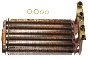

BENİM 15 YILLIK BACALI ECA MARKA KOMBİM VAR.CİHAZ KALORİFER DEVRESİNE SU VERİYOR VE SU BASINCIM SÜREKLİ
YÜKSELİYOR TAHLİYE ETSEMDE NAFİLE NE YAPMALIYIM
eşanjörünüz delinmiş deyişimi 500 tl < Resime gitmek için tıklayın >
11 yıl (5499 mesaj)
Orijinalden alıntı: Murat TÜRK
Valla bukadar çabuk cevap beklemiyordum teşekkür ederim. Bu işlem yaklaşık ne kadar tutar.
gelen kişinin insafına bağlı bakımla beraber düzeltilir sorun

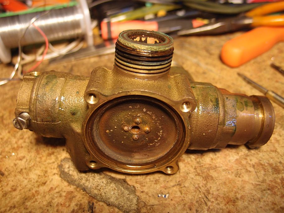

Merhabalar
Bir yakınımın kombisinden su damlıyordu. Tabiki dağıttım
Kombi Demirdöküm HK 323.
Sol tarafında bulunan yerden su damlıyordu. Sol tarafı açınca bir anahtarın içerisinden su geldiğini gördüm. Anahtarı söktüm. Basınçla çalışan bir yapısı var. Belli bir basınçta anahtar açılıyor.
Anahtarı açmadan önce su diyaframlı bir contanın içine doluyor. küçücük bir conta 4-5mm'2 kadar.
Diyaframı 2 gün aradım bulamadım. Yetkili servisi aradım "komple veririz 120 TL" isteriz dediler. Halbuki switch sağlam. Komple de alırdım da bir anahtar için bu rakam astronomik. (Balon filan taksam nasıl olur?)
Bu diyaframlı contayı nereden bulabilirim? (İstanbul Tuzladayım/Ateş ticarete gittim yokmuş)
Çözüm önerilerinizi bekliyorum.
Aşağıda tek conta olarak ve tüm parça olarak fotoğraflar mevcut.
Desteğinizi esirgemeyin.
hk serisinin ustası kamil bey ile görüşün size bir şeyler ayarlar bulur 0543 591 11 77 kombiustası yönledirdi diyin yardımcı olur size

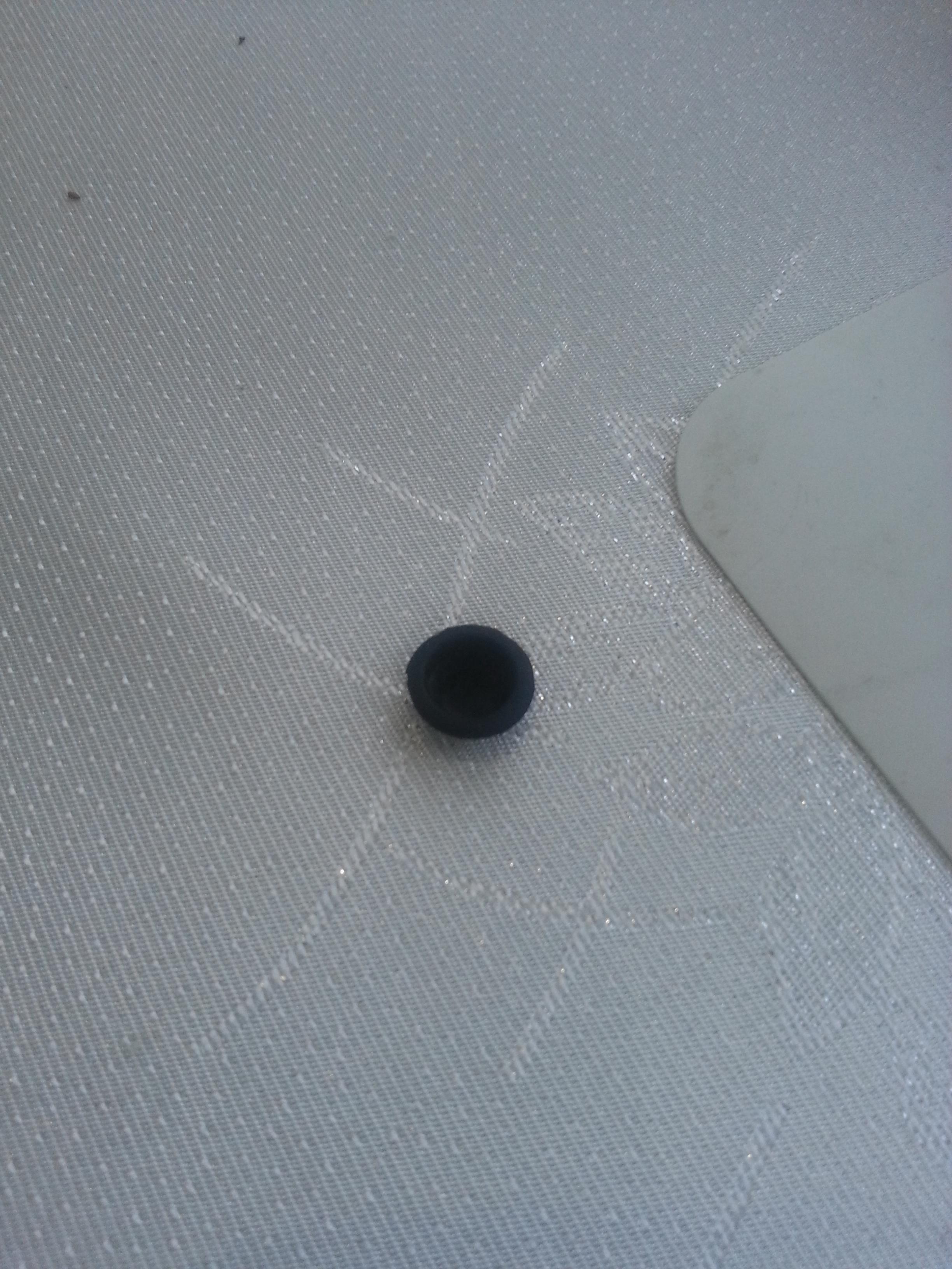

11 yıl (43 mesaj)
Teşekkürler arkadaşlar kombi çalıştı.
Sorunlu yeri bulana kadar her yeri dağıtmam gerekti ama sonunda oldu. Problem aşağıda görülen parçanın ortasındaki deliğin tıkanmasıymış. Ortadaki büyük yuvarlağın ortasındaki küçük delik. Aslında burası ilk baktığım diyaframın orta deliği idi. İlk kontrolde orayı bir saatçi tornavidası ile karıştırsaymışım problem çözülecek ve her yeri dağıtmam gerekmeyecekti.
Problem çıkartan muzır parça ise küçük bir kireç topağı. Fotoğrafladıktan sonra parmağımın arasında ezdim kendilerini.
