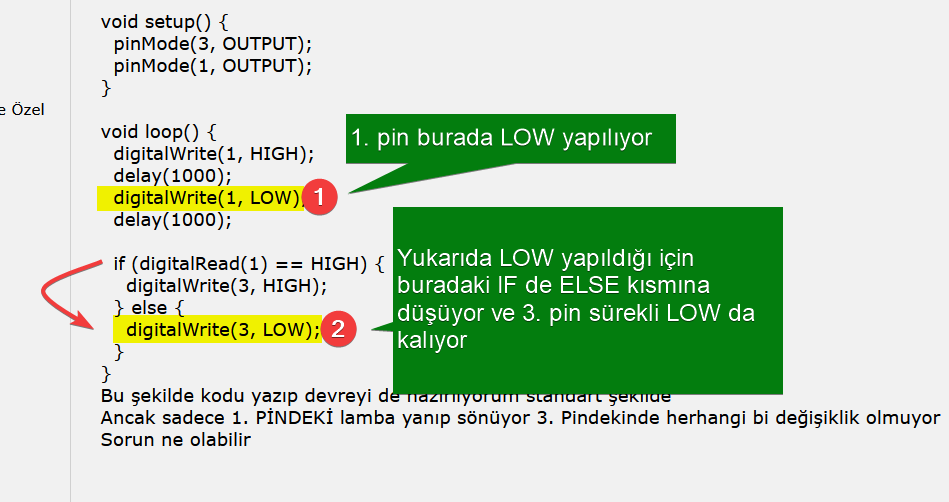

void setup() {
pinMode(3, OUTPUT);
pinMode(1, OUTPUT);
void loop() {
digitalWrite(1, HIGH);
delay(1000);
digitalWrite(1, LOW);
delay(1000);
if (digitalRead(1) == HIGH) {
digitalWrite(3, HIGH);
} else {
digitalWrite(3, LOW);
Bu şekilde kodu yazıp devreyi de hazırlıyorum standart şekilde
Ancak sadece 1. PİNDEKİ lamba yanıp sönüyor 3. Pindekinde herhangi bi değişiklik olmuyor
Sorun ne olabilir

Kodlar gerçekte de satır satır çalıştığı dolayısıyla,
pin yanıp sönüyor sonrada pin 1 yanık mı diye bakıyorsun,
anlaşıldı mı ?

Merhaba. digitalRead() fonksiyonunun örnek kodlarında okunacak pini setup içinde giriş olarak tanımlamışlar. Siz setup içinde çıkış olarak tanımladığınız pini digitalRead() fonksiyonu ile okumaya çalışmışsınız. Bu yüzden ne yapmaya çalıştığınız sadece kodlara bakarak anlaşılmıyor. Buna dikkat ettiniz mi?
Ayrıca digitalRead fonksiyonu ile okunacak pinin giriş veya çıkış olarak tanımlanmasından bağımsız olarak, üstteki cevapta da yazıldığı gibi kodlar adım adım çalıştırılıp sıra "if (digitalRead(1) == HIGH)" satırına geldiğinde kontrol edilen değer çoktan sıfırlanmış oluyor. 1 saniye önce çalıştırılan "digitalWrite(1, LOW);" satırı if bloğunu anlamsız hâle getiriyor.

if yapısı ile yapmak istediğin şey ile, yola çıktığın örnek pek uygun değil. İlla bu yöntem ile denemek istiyorum diyorsan aşağıdaki örneklerdeki gibi deneyebilirsin. İkiye bölünen aşağıdaki örnekde 1. led senin örneğideki gibi flash yapmayacaktır. Sabit yanacak veya hiç yanmayacaktır. 1. lede bağlı olarak 3. ledde yanacak veya sönük kalacak.
Bunun yerine bir girişi input olarak tanımlayıp " pinMode(2, INPUT); ", çıkış ledini bu inputun durumuna göre kontrol etmek için IF yapısını kullanman, olayı kavraman açsından daha faydalı olur.

Nerede hata yapıyorum soruna cevap (Mantık hatası)
2 yıl
Hocam kusura bakmayın biraz yordum sizi ama şunu cidden anlamadım pin neden sürekli else e düşüyor
Çünkü mantıken şöyle olması gerekmez mi:
1. Pin high değerini verdiğinde 3. Pinin de high vermesi gerkir(çünkü ben if ifadesi ile bunu böyle belirttiğimi düşünüyorum)( 1. Pin high olduğunda 3. Pin de high olsun demek değil mi bu yazdığım ifade)

Yukarıdaki mesajımda resim üzerinde işaretleyerek ve açıklamlar ekleyerek mantık hatasını göstermiştim.
