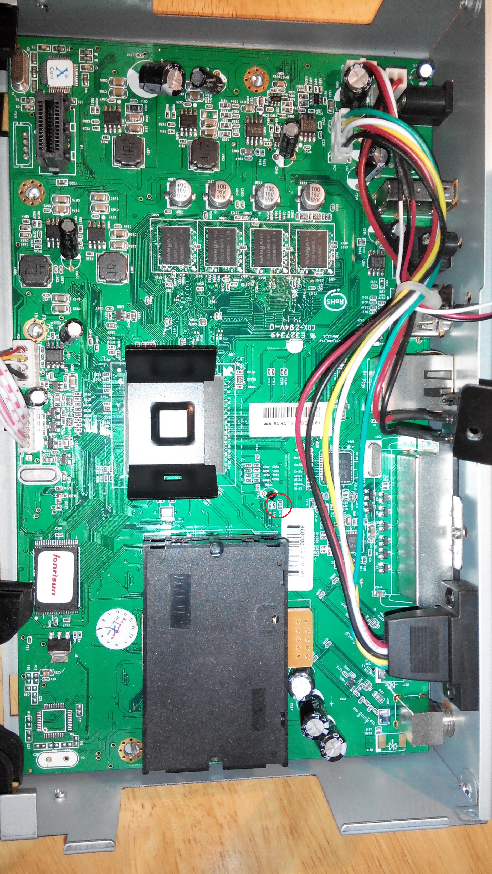

Sizin için ayrıca alman forumunda bi konu açtım. dönüş yaparlarsa burdan sizinle paylaşırım. Ama dediğim gibi %80-90 dragonworth board'una benziyor. yükleyebileceğiniz imajlar alttaki linkte V2 kısmında mevcut. Benimde bildiğim o verdiğiniz forum orjinal image'ler için yanlışım varsa diğer arkadaşlar düzeltsinler.
Dragonworth imajlar V2 kısmına bakınız.
not: ayrıca image lerde Hbbtv kurmayın demişler. dikkat edersiniz.

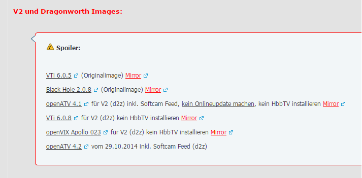

Hocam bahs ettiğim gibi Alman forumda yetkili mod'dan cevap geldi. Adamın demesine göre Dragonworth boarduna benziyor. Yanlız o etiketin yanında normalde 1402 gibi bir ibare olması gerekiyormuş.
Ayrıca sizin için bu siteyi verdi. ----> http://www.vuplus-download.org/down/class/
v2 imagelerden üstünü yüklemesin cihaz çökebilir dedi.

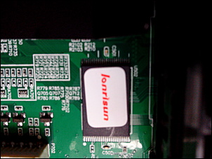

Ben elimden geldiğince size yardımcı olmaya çalışayım. Öncelikle RS232 Seri porttan yaptığınız işlemde, Update tools ile cihazın Versiyonunu (V1,V2,V3,V4 gibi) yükseltebilirsiniz. Yani bu cihazın tekrar çalışmasını sağlamaz. Özellikle Solo2, Solo2 mini cihazlarda yapmanız gereken 2 ayrı işlem var. Ya Jtag işlemi yada Flash değişimi. Mesela benim inceleidğim alman forumunda adamlar genelde flash çipini değiştiriyorlar. Flash'ı değiştirmek için öncelikle onu temin etmeniz gerekiyor. Ettikten sonra İyi bir elektronikçide bu işlemi yaptırabilisiniz.
Flash Çipi

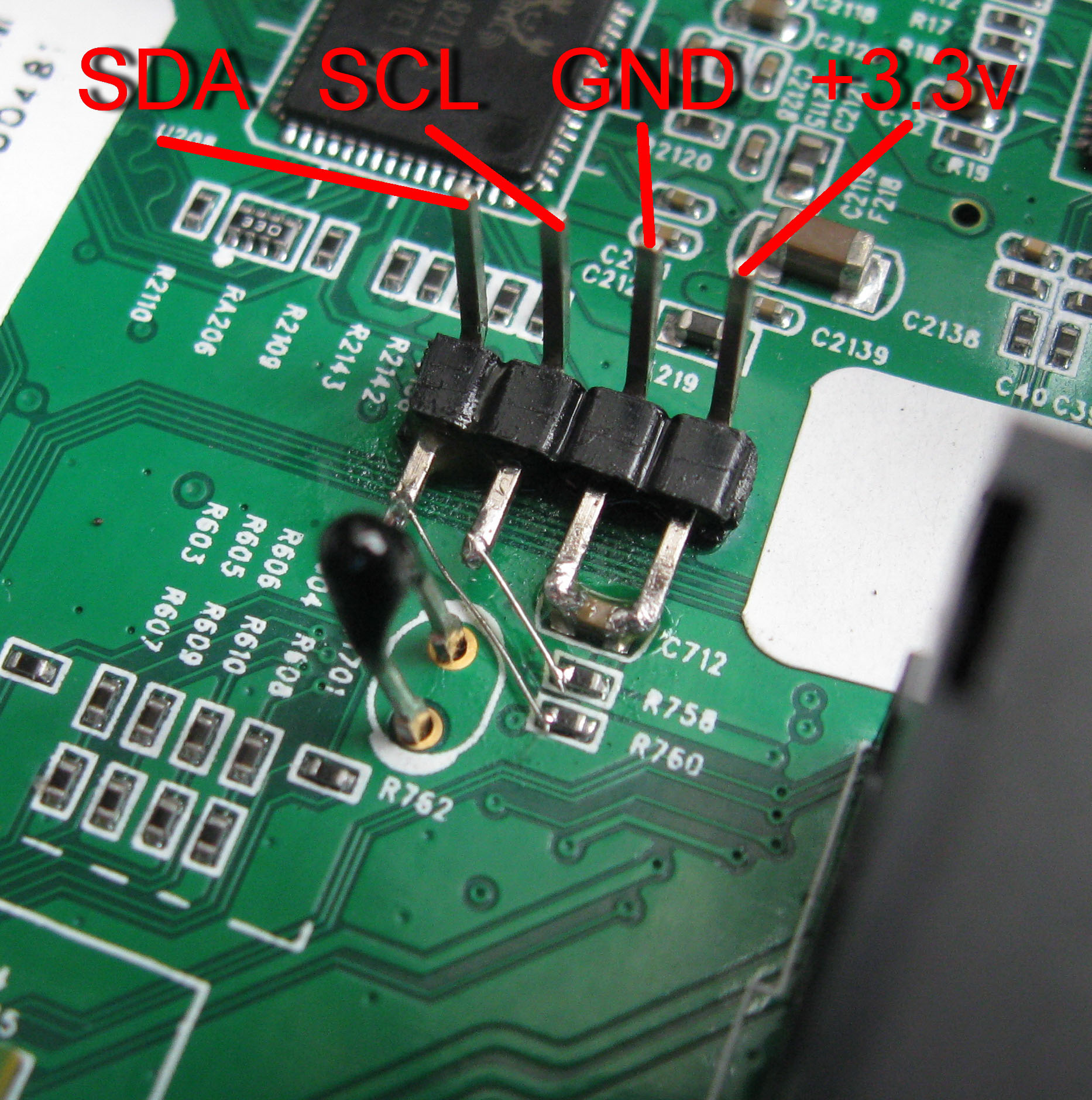

Gelelim Jtag işlemine, bu bence daha zor bir işlem yapabilirmisiniz bilmiyorum ama öncelikle size bir jtag board (kart) gerekiyor. Resim linkini ekliyorum. Cypress CY7C68013A EZ-USB FX2LP USB2.0 Developement Develope Board Module diye geçiyor.
http://www.ebay.co.uk/sch/i.html?_from=R40&_trksid=m570.l1313&_nkw=Cypress+CY7C68013A+EZ-USB+FX2LP+USB2.0+Developement+Develope+Board+Module&_sacat=0
JTAG Bağlantı
Jtag için bazı dökümanlar elimde var ama tabi bende solo2 se modeli olduğu için bunlara ihtiyacım olmadı.
JTAG için döküman ve dosyalar
https://www.dropbox.com/s/2xsus0p6wasx83e/vusolo2-flash_by_jtag.rar?dl=0
Dediğim gibi en mantıklı yöntem flash değişimi ve ardından usb ile tekrar cihaza uyumlu image atmak.

Hocam dediğim gibi en mantıklı yöntem chipi temin edeceksiniz. ardından eskisini söküp yenisini taktıracaksınız.
burda videosu var.
http://www.youtube.com/watch?v=LxAdwPPMC4k
http://www.youtube.com/watch?v=n5ZyEtsJX3g

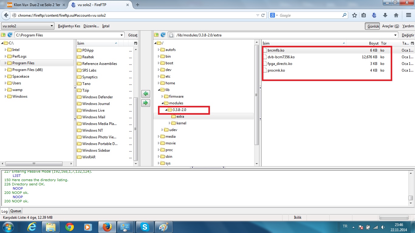

Orijinalden alıntı: karandiru
Evet modules klasörünü verebilirsen sevinirim..
buyur hocam. bh 2.1.3http://www19.zippyshare.com/v/47404563/file.html

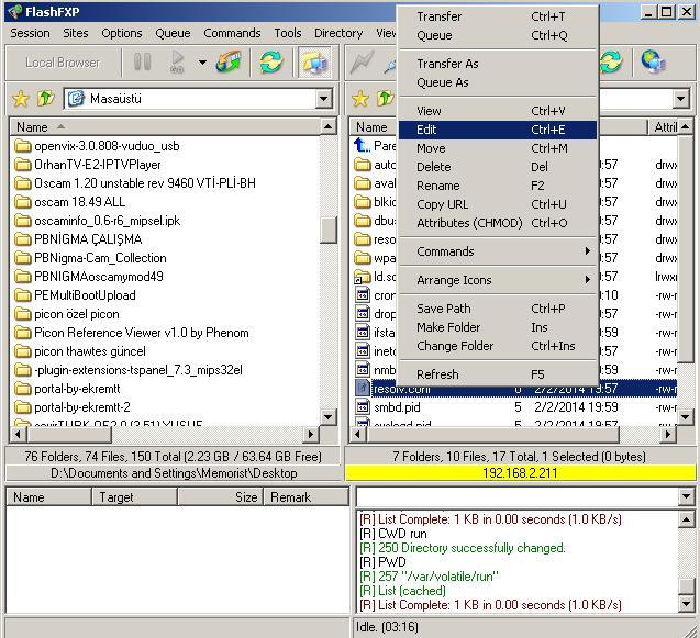

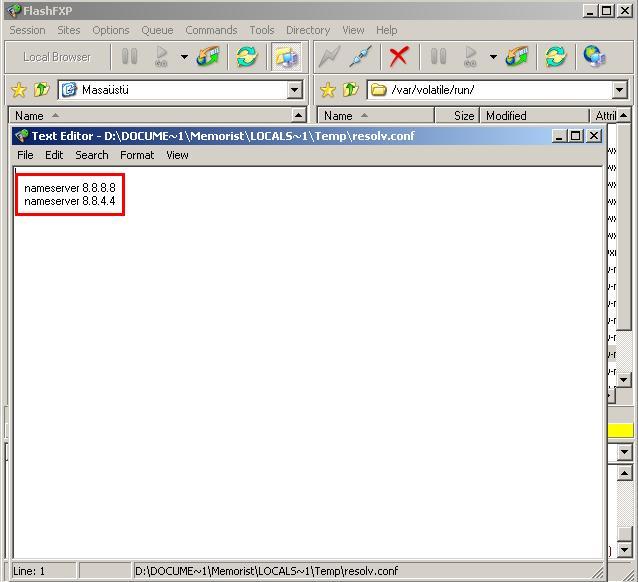

Black hole imajda 8gb flash diske meoboot kurdum. Meoboot a kurdugum imajlar sorunsuz çalışıyor ancak, bu imajlarda cihaz ağa bağlı olmasına rağmen internet bağlantısı kuramıyor. Herşey normal ama cccam, tspanel ve stream eklentilerini kullanamadım.
Edit: Bu durum sadece meoboot'taki VTI imajda oluyor. Diğer imajlarda sorun yok.
Bu sorunun cevabını buldum. İhtiyacı olan arkadaşlar buradan bakabilirler.
Alıntıdır:
Ana dizinden run yada var/run /resolv.conf içerisine girip başlığa
nameserver 8.8.8.8
nameserver 8.8.4.4
yazıp izinleri 755 yazmanız yeterlidir.
