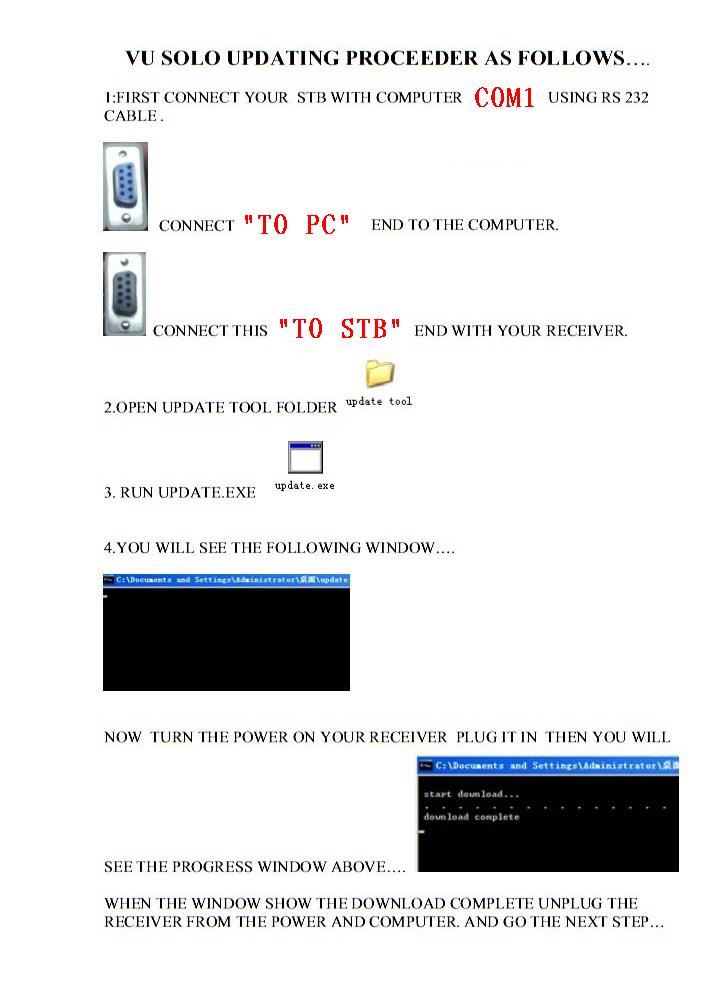

v4 yazılımına yukseltebilmek için bunu indirmeniz gerekir.http://www.vu-hd.com/ajax_asp/downsfile_url.asp?id=56
PC kullanıyorsanız Digitus Ds-30000 2 Port Rs232(Seri) Pcı Ekspres Kart.
veya
Digitus USB 2.0 - RS232 (Seri Bağlantı) Dönüştürücü
alttaki resimde nasıl yapacağınızı anlatıyor.
selamlar.

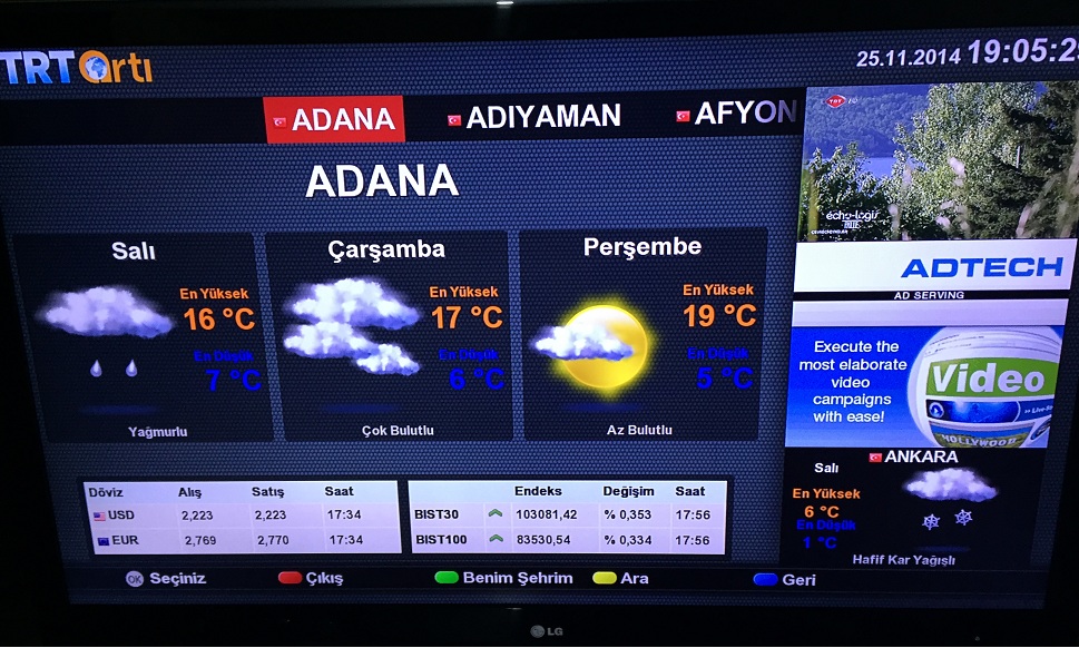

Dostum,vu solo2 meoboot' a kurduğum black hole 2.1.0 backup ile TRT HD nin Hbbtv özelliği çok stabil çalışıyor. SE 'lerde durum nedir?
Not: Halen 3.3.8 driver yüklü, update yapmadım. Firma,http://www.vuplus-community.net/board/ sitesinden başka flash' a imaj yüklemememi söyledi. Bir arkadaş için SE modeli sorduğumda modeli için ESTAR dediler. Yeni bir cihaz sürmüşler sanırım piyasaya. Vu Solo2' lerde ESTAR oluyor bu durumda.
Bu mesajda bahsedilenler: @Asdaqq
11 yıl
Orijinalden alıntı: dekart
Solo2Se de stabil çalışıyor. sorun yok.

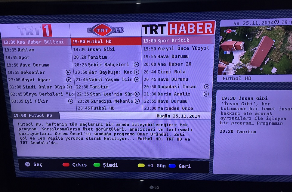

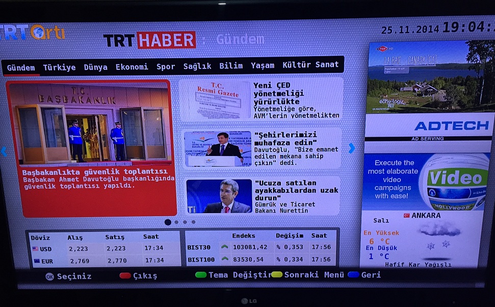

bir kaç resim ekleyeyim fikir vermesi için. :)
< Resime gitmek için tıklayın >< Resime gitmek için tıklayın >< Resime gitmek için tıklayın >< Resime gitmek için tıklayın >< Resime gitmek için tıklayın >< Resime gitmek için tıklayın >

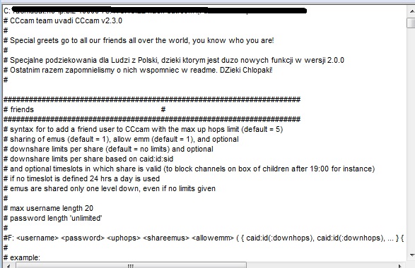

Öncellikle CCCam yüklü değilse eklentiler kısmından yeşil düğmeye basarak cccam indirmeniz lazım. gelelim CCCam olayına, FTP'den bağlanarak /etc/Cccam.cfg dosyasını açıyoruz ve en üst satıra ekliyoruz. alttaki resme bakın. ekledikten sonra cihazın kapatma kısmından restart enigma2 diyoruz. Bu arada CCCam info eklentisini de kurun en azından paylaşımları veya serverin durumunu da görürsünüz.
< Bu mesaj bu kişi tarafından değiştirildi Asdaqq -- 26 Kasım 2014; 12:47:10 >
