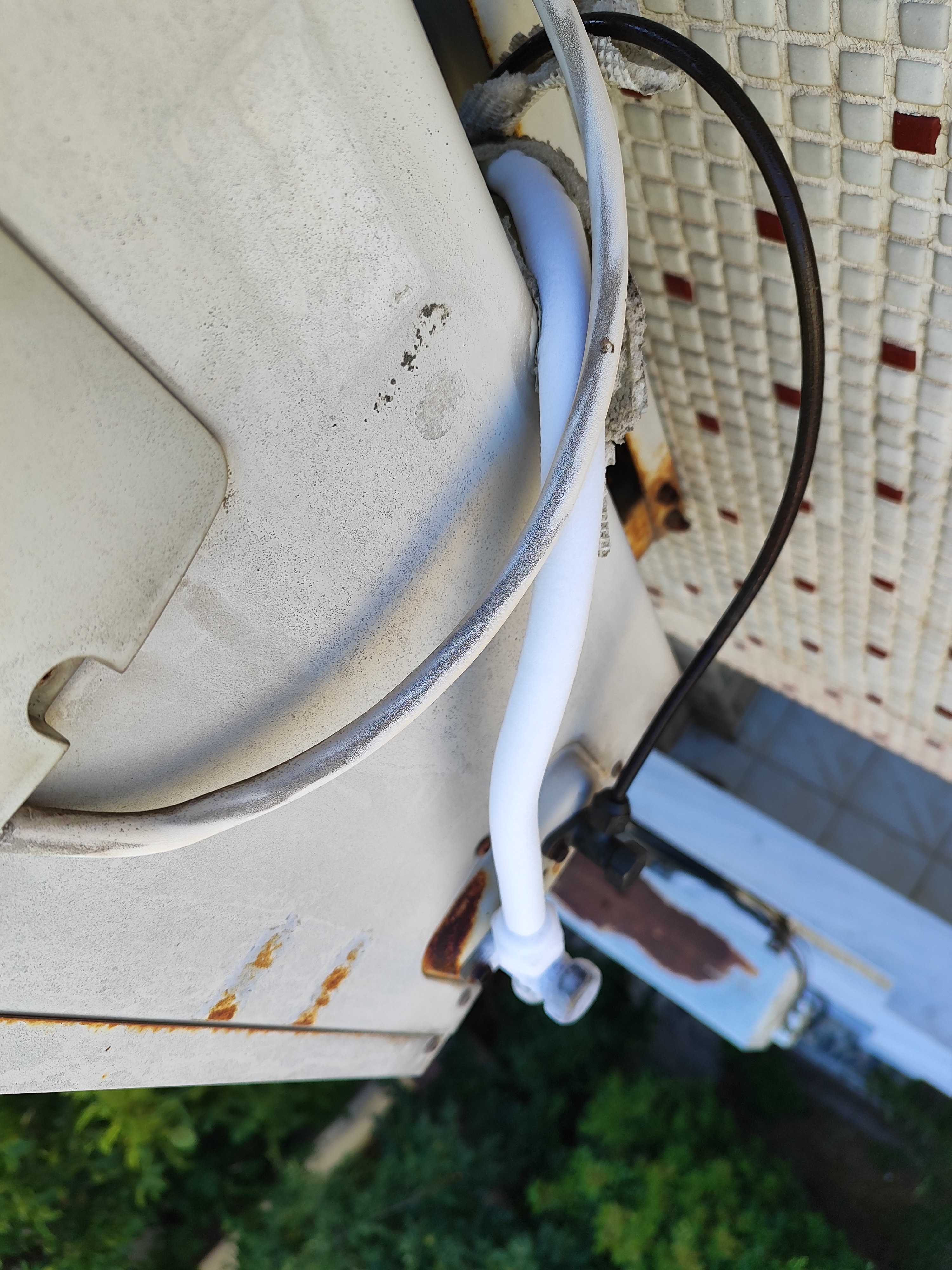

Aradan yıllar geçmiş olsada, benzer durum çok seyrek kullandığım LG Beko 12bin BTU klimamda soğutma gücü düştü, kalın boru dış üniteden duvar girişine kadar karlanıyor. İç ünite serpatininde herhangi bir nemlenme yok. Duvardaki hortumdan yoğunlaşan su çıkışı var. İki ayrı usta geldi, ilki gaz verdi. İkincisi 2 ay sonra geldi gazı tam dedi. Sorun olarak 4 yollu vana falan bir kaç olasılık var dedi. Sökülüp tek tek kontrol edilecek dedi. Klimanın bugünkü fiyatının yarısı kadar masraf çıkar dedi. Üstelik kısa sürede başka arızalar da çıkabilir dedi. Bir şekilde iç üniteden dönen gaz ısısını veremiyor ve donma derecesinde dış üniteye döndüğünden borunun yeterince soğuk olmasından dolayı havadaki nem boru üzerinde birikiyor ve karlanıyor. Yapay zeka da bir sürü seçenek saydı. Filitrelerden bahsetti. Üzerindeki toz filitreleri değil herhalde? Isıtmada sorun yok gibi, hatta ince boru sıcak, kalın boru aşırı sıcak, elimi yakacak kadar.

Dediğim gibi, çok sık kullanılmayan 16-17 senelik klima. İç ünite üzerindeki kaba toz filitreleri birkaç kez temizlenmiş olsa da, serpantin hiç temizlenmedi. Üstten bakınca temiz görünüyor. Aynı şekilde fan çok hafif tozlu olsa da dönüşü ve üflemesi normal. Düşük hızda, orta hızda ve yüksek hızda gayet güzel üflüyor.
Gazla ilgili, ilk gelen usta kullanılan gazı biraz eksik olduğunu söyleyip bir miktar gaz basmıştı. Gazı tamamen vakumlayıp, temizleme yaptı mı bilemiyorum. İşlem o kadar uzun sürmemişti. Çözüm olmayınca herhangi bir ücret de almadı. Tanıdık vasitasıyla gelmişti.

Teşekkürler. Isıtmada denediğimde de ince boru normal sıcaklıktayken, kalın boru aşırı sıcaktı. Bu da gaz geçişinde bir zorlanma olduğunu gösteriyor gibime geliyor. Son gelen ustaya sonradan sorduğumda dış ünitenin aşırı kirli olmasından, ısıyı atamadığından kaynaklanır mı dediğimde, ondan olmaz dedi. Bunca yıldır dış ortamda olan ünite hiç temizlenmedi. Sadece yağmurdan yağmura, artık ne kadar içine yağmur suyu giriyorsa.
Konu hakkındaki son durum; KK forumundaki bir arkadaşın youtube videoları olan yakınnımda sayılacak mesafedeki bir ustaya ulaştım, randevulaştık geldi. Tarif ettim, diğer iki ustanın tıkanıklık dediği durumu, dış üniteye müdahale edip sıcak-soğuk yaparak açtığını söyledi. Mevcut R22 gazın artık üretilmediğini sanırım 417 gibi başka bir gaz bastı. Gazı basarken, bağlantılarla oynarken bir pensampermetre ile çekilen akımı kontrol etti. Etiketteki akım değerine göre değere göre gazı ayarlayıp bıraktı. Manometre ile basınca bakmadı. Vakumlama, azotla temizleme yapmadı. Bu gaz da buna uyumlu dedi. Kalın borudaki karlanma olmuyor artık. Fakat soğutma perfomansı halen yetersiz gibi geliyor. Kendisine bildirdim, biraz izle, takip et, sorun varsa tekrar bakarım dedi. Artık sıcak soğuk izleyeceğiz. Bir sıcak bir soğuk yaparak tıkanıklığı açtığını söyledi. Basınca göre değil de çekilen akıma göre de yeni bir gaz bastı. 3500 TL'yi verdim ama, yapılan işleme göre ikna oldum söylenemez. Tıkanıklığın açılması nasıl yapılıyor bilmesem de vakumlanması gerektiğini biliyorum. Konum olmayınca ustaya iş öğretecek halim yoktu.
Bu mesajda bahsedilenler: @klima5505
