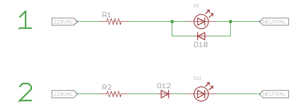

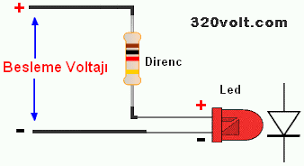

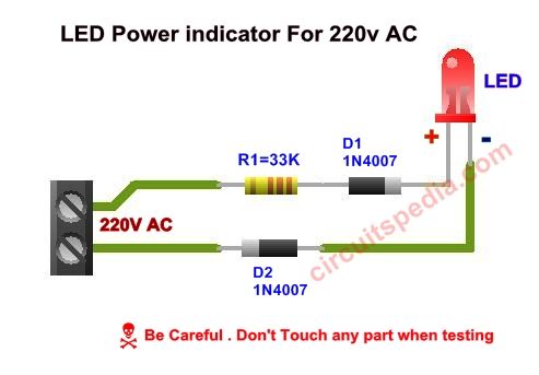

68K direnç ve kırmızı led seri bağlanarak kullanılabilir. Led kendisi diyot görevi göreceğinden yarım dalga çalışacak ve kırpışarak yanacak.
Lamba kontağına bağlı olduğundan anahtar kapalıyken devrede olacak.
Anahtar açıkken devre tamamlandığından led yanmayacak.
Voltaj yönü fark etmez.(ledin bağlantı yönü fark etmez)
Direnci led'in bir ayağına, led'i anahtara, direnci diğer ayağını da anahtarın lambaya giden ayağına bağlamanız yeterli dir.
İzolasyona dikkat edin.
İşlemleri yaparken sigortayı kapatin.
Kolay gelsin..
LED 'in parlak yanmasını istiyorsanız.
Veya
Veya
