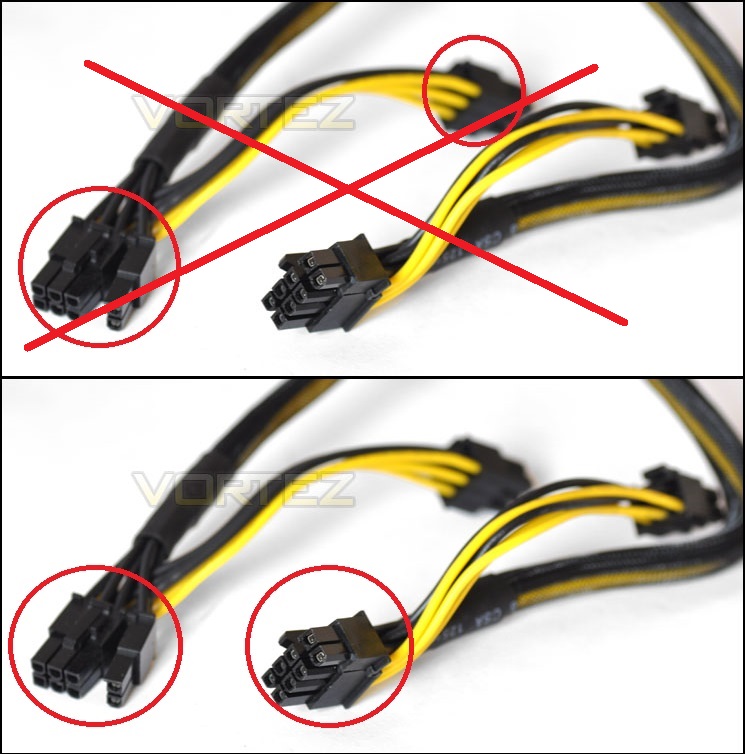

Bu anlattığından direk psu ile alakalı olduğu anlaşılıyor, çünkü psu kapanıyor ve psu gücünü kesip verince sistem yeniden açılabiliyor fln demişsin.
Psu'da 2 adet (toplamda 4 adet) 6+2 çıkış varsa ve sen tek kablo üzerindeki 2 adet 6+2 yi karta bağladıysan, 2 ayrı kabloadan gelen çıkışları denemelisin, çünkü o kart genelde tek kablodan gelen 2 adet 6+2 ile sıkıntı çıkartabiliyor.
Demek istediğim aşağıda 1. resimdeki tipte bir bağlantı yaptıysan, 2. resimdeki gibi bağlantıyı denemelisin.

Çift kablodan bağlayınca sorunum çözülmüş gibi duruyor. En azından witcherda test ettim ki gameplaye girer girmez kapatıyordu pcyi şuan bir sorun yok umarım sorunsuz devam eder yoksa tek çare psu almak olucak sanırım tavsiyeleriniz içib çok teşekkür ederim
