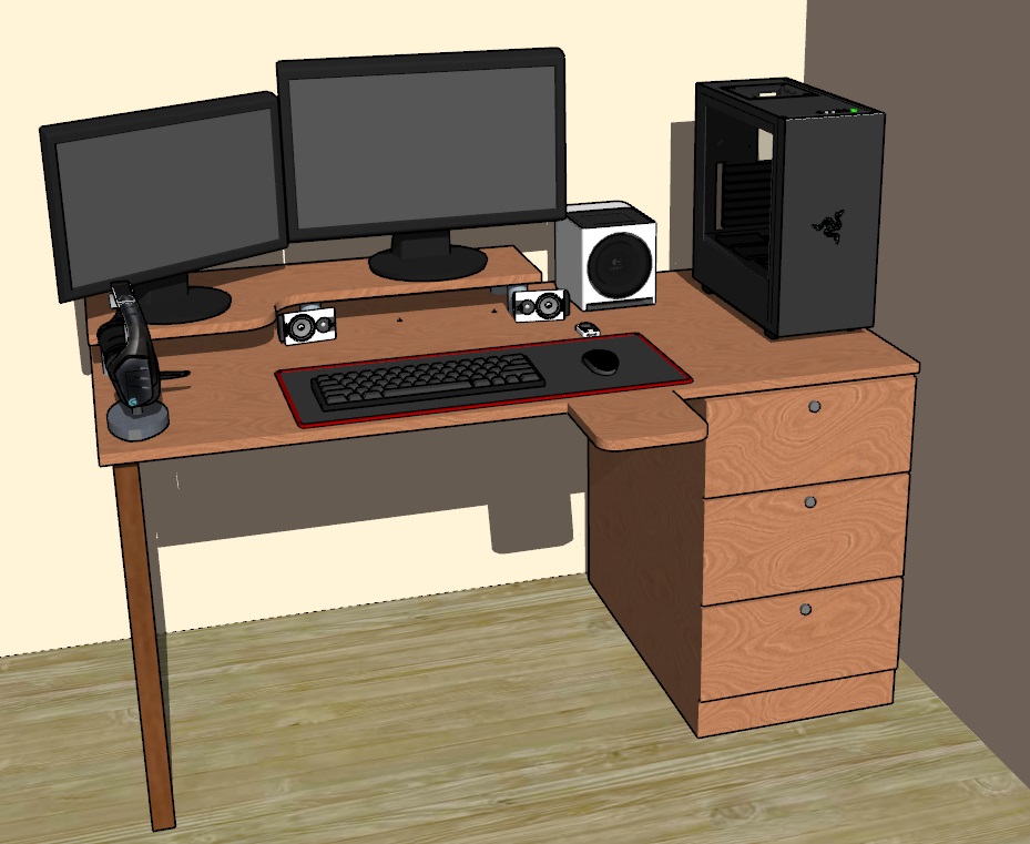

Herkese iyi akşamlar. Eve kullandığım masa küçük olduğundan yeni bir masa arayışına girdim fakat istediğim tarzda masa bulamadım. Bende kendim bir şeyler tasarlayıp marangoza yaptırmayı düşündüm.
Tasarım bu şekilde;
Yerleşim bu şekilde olacak (birebir ölçerek yaptım)
Ölçüler ise bu şekilde;
Marangoza yaptıracağım yer; masanın üst kısmı, monitörlerin duracağı kısım ve iki ayak. Çekmece olarak kullandığım çekmeceyi kullanacağım.

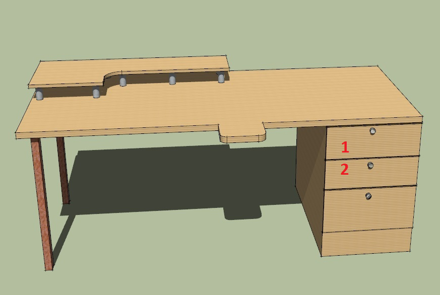

Uzun lafın kısası masanın maliyeti bana ne olur. Yaptıracağım yer üçüncü fotodaki iki parça ve 74 cm iki ayak.

O ayağa kayıt artırmalısın! Bu haliyle sağlıklı değil.
8 yıl
kayıt attırmak derken ?

8 yıl
Orijinalden alıntı: Yunuzeus
O araya duvar kısmına gelen taraftan bir boyuna bir parça koymalısın.
8 yıl
Orijinalden alıntı: TangoEchoKilo
yanal sallanmaması için mi yoksa üst tarafı desteklemesi için mi bu dediğiniz gerekli
8 yıl
Yanal sallanmaması için tabiki
8 yıl
Bu arkadaşı dinle bende mobilya ve iç mekan tasarımı mezunuyum araya kayıt atmazsanız olmaz.

8 yıl
Bu açıdan daha net anlatabilirim, sol ayaklar arası ve ayaklar ile çekmece bölmesi arası kayıt kesinlikle çekmelisin, aksi halde o ayakların ömrü çok kısa!

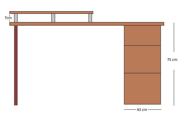

Monıtorlerin olduğu raf yüksekliğini 7cm yapma! ASGARİ 14cm tutmalısın!
8 yıl
hocam onuda ölçerek yaptım.ideal oturma pozisyonumda tam göz hizama geliyor bu şekilde

8 yıl
maus kullanacağınız el için yaptığınız çıkıntı bence fazla olmuş, kolunuz dümdüz çalışmak zor olabilir
8 yıl
Ben o boşluğu kullanman açısından söylüyorum, 14cm olursa oraya bardak bile koyabilirsin lakin 7cm iş görmez bir boşluk. Masa yüksekliği 75cm mi?
8 yıl
@arslanbenzer şu anki masamda 20x25 olarak kullanıyorum gayet rahat sorun yaşamadım o konuda. Bu tecrübemden yola çıkarak yaptım bunu.
@TangoEchoKilo oraya bir şey koymak gibi bir amacım yoktu ama iyi fikir. Kullandığım ses sisteminin hoparlörlerini oraya koyabilmek için 10cm 'ye yükseltebilirim

8 yıl
sandalyenin kolçağı varsa mouse için koyduğunuz çıkıntı çok gereksiz olur. Hem görsel hem işlevsel olarak.

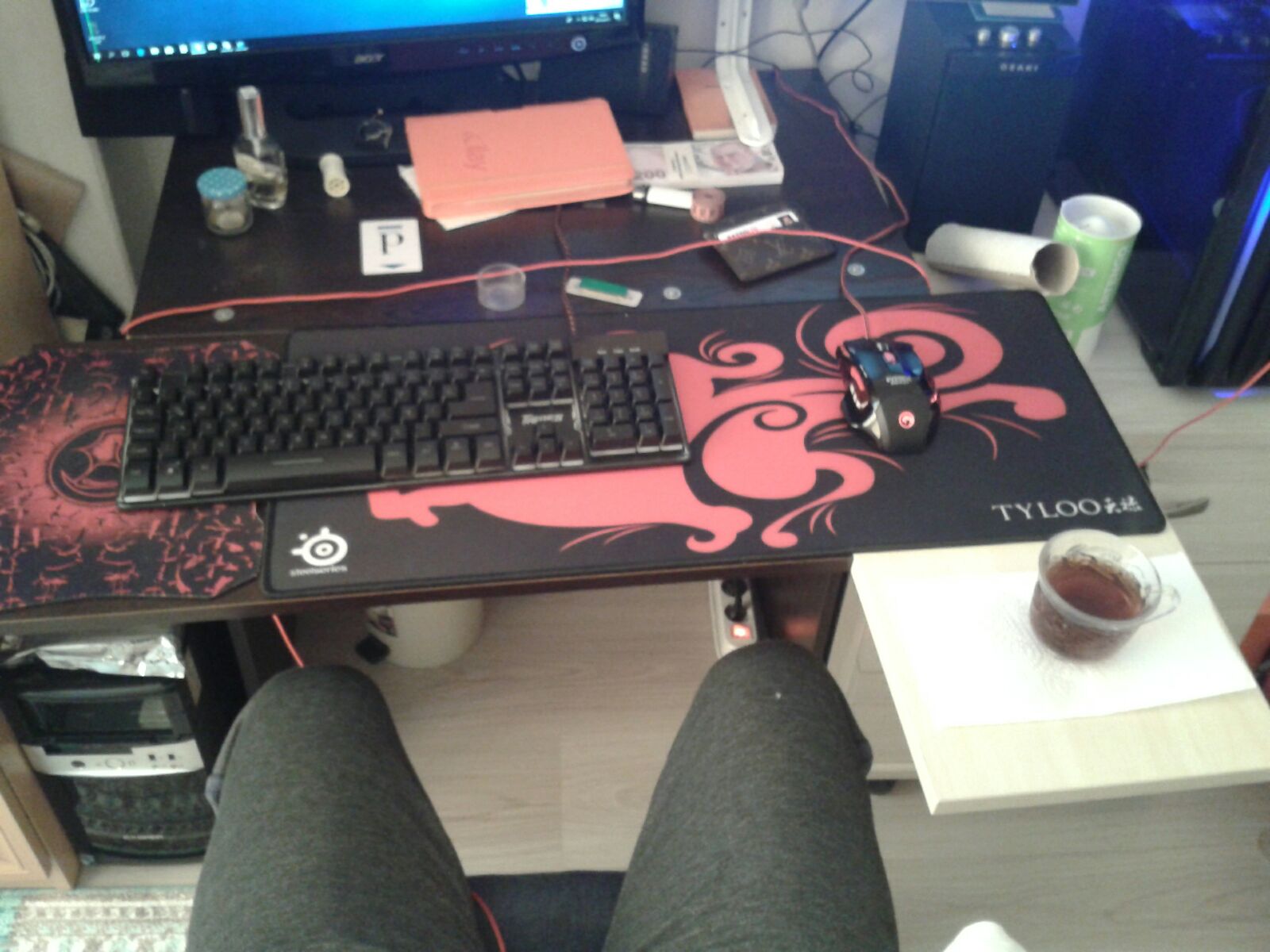

kullandığım masa bu şekilde. klavyenin durduğu yer bildiğimiz çekmeceli klavyelik. Kısmı söküp masanın önüne ekledim. mouse unda durduğu yer evde var olan sunta parçası. şuan ki hali gayet işlevsel ve ergonomik fakat masa çok küçük. amacım kullandığım masanın rahatlığında daha büyük bir masa yapmak.
Bu mesajda bahsedilenler: @HuRGeNeR@L

Bence kasayı şu resimdeki 1. veya 2. çekmeceye al yani çekmeceyi kasa olarak kullan elin yatkınsa bu işlere yaparsın diye düşünüyorum
