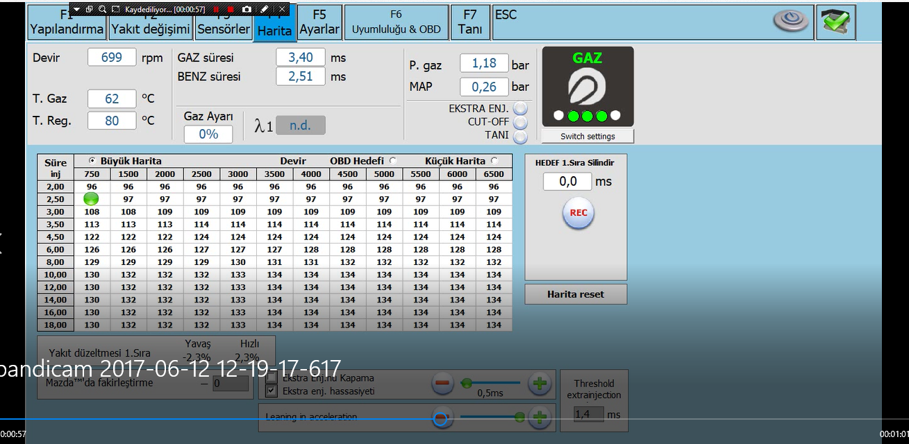

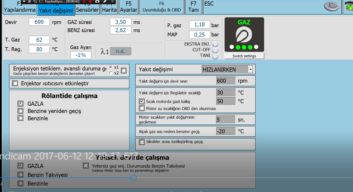

Merhabalar hocam OBD kapalı yol testi
Obd Açık yol testi
En son yapmış olduğum 1-2 dokunuş
İlk harita
Son harita
Rölanti
< Bu mesaj bu kişi tarafından değiştirildi 1.1.1.1 -- 12 Haziran 2017; 14:16:3 >
Bu mesajda bahsedilenler: @beyzade0606 , @maycicek
8 yıl (4728 mesaj)
Orijinalden alıntı: 1.1.1.1
Obd Açık yol testi
İlk harita
Son harita
Rölanti
lovato rölantide en düşük 4.5ms lpg süresi olsun daha altı olmasın diyor. basıncı 1.2 den 1e çekerseniz on numara olur.
onun dışında benim gördüğüm bir sorun yok.
obd kapalı yol testine çıkıp gerekli yerleri düzeltin sonra obd açıp kaydedin. bir daha yıllarca ellemeyin. filtreleri 15 binde bir değiştirin tamam
Açıkçası basinc ile oynamaya cekiniyorum ama. Gene de 1 bar a çekip eklerim hocam
