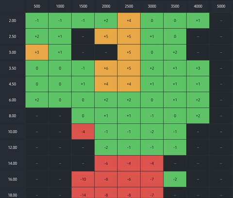

Arkadaşlar bu lpg haritasındaki renk tonlarının anlamı nedir. Kullandıkça bazı renkler açıklaşırken, bazı yerler koyu hale geliyor. Bilen varmı acaba ?

map sensörü işine dönersek, fiziksel bağlantıyı yaptıktan sonra programda 2 aşama kalıyor.
  • sayfa 11de, 3. fotoğraf: ekipman tipi sayfasında map sensor tipi BRC yerine OEM seçilmeli.
  • sayfa 28de, 1. fotoğraf: sensor kalibrasyonu yapılmalı. motor çalışmıyorken ve rölantideyken değer alınmalı. böylece sensörden gelen voltaj ile map değerini oranlayacak.

Merhabalar, Kendi AFR ayarınızı kendinizde yapabilirsiniz. ELM327 cihazınız varsa hangi noktalarda zengin, hangi noktalarda fakir takibini yazdığımız android programı ile tespit edebilir ve düzenleyebilirsiniz.
https://play.google.com/store/apps/details?id=com.serdarmsc.lpgmap
