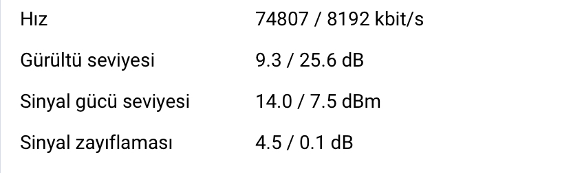

Normalde tarifem 75mbps, fiber yok. Zaman zaman kopma ya da aşırı hız düşümü yaşıyorum.(2-3mbps) Gelen teknik eleman bölgede 75 sağlıklı değil, 50ye düşürseniz daha az problem yaşarsınız diye bir fikir verdi, deneyip uygulayan oldu mu bunu, sonuç nasıl oldu? Problem olmadığında hızıp 60 civarı, bazen 40 lara düşüyor.
değerler şöyle arayüzde
2 yıl
SNR arttırarak hızı 50mbit civarına çekerek bu durumu kendinz etüt edebilirsiniz.

Nasıl yapıyorum onu?
Bu mesajda bahsedilenler: @KYTECHNGAMING

Teşekkürler, eski haline getirmede problem olmaz sanırım
2 yıl
8 margin origin olarak kabul edilir.
oto yada varsayılana çekersiniz.
Bu mesajda bahsedilenler: @fasakasa
