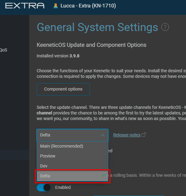

kytech.*'in dediği gibi, pek alternatifin yok gibi görünüyor. kn2112'e baktım sadece. en azından aşağıdaki sürümü yedekle. bakarsın o da lazım olur. vay arkadaş, forum mu bozuldu ne..
https://help.keenetic.com/hc/article_attachments/9490251749020
KN-2112_stable_3.09.C.8.0-0.zip
(KN-2112_stable_3.09.C.8.0-0.bin)
3.9.8 (11.05.2023) aktif (serbest bırakılmış sürüm)
4.0.2 (08/01/2023) (ön izleme sürümü)
keeneticos güncel sürüm tablosu aratıp takip edebilirsin.
https://help.keenetic.com/hc/ru/articles/115000990005-%D0%A2%D0%B0%D0%B1%D0%BB%D0%B8%D1%86%D0%B0-%D0%B0%D0%BA%D1%82%D1%83%D0%B0%D0%BB%D1%8C%D0%BD%D1%8B%D1%85-%D0%B2%D0%B5%D1%80%D1%81%D0%B8%D0%B9-KeeneticOS
https://help.keenetic.com/hc/tr/categories/360000400920-KeeneticOS-S%C3%BCr%C3%BCm-Notlar%C4%B1
