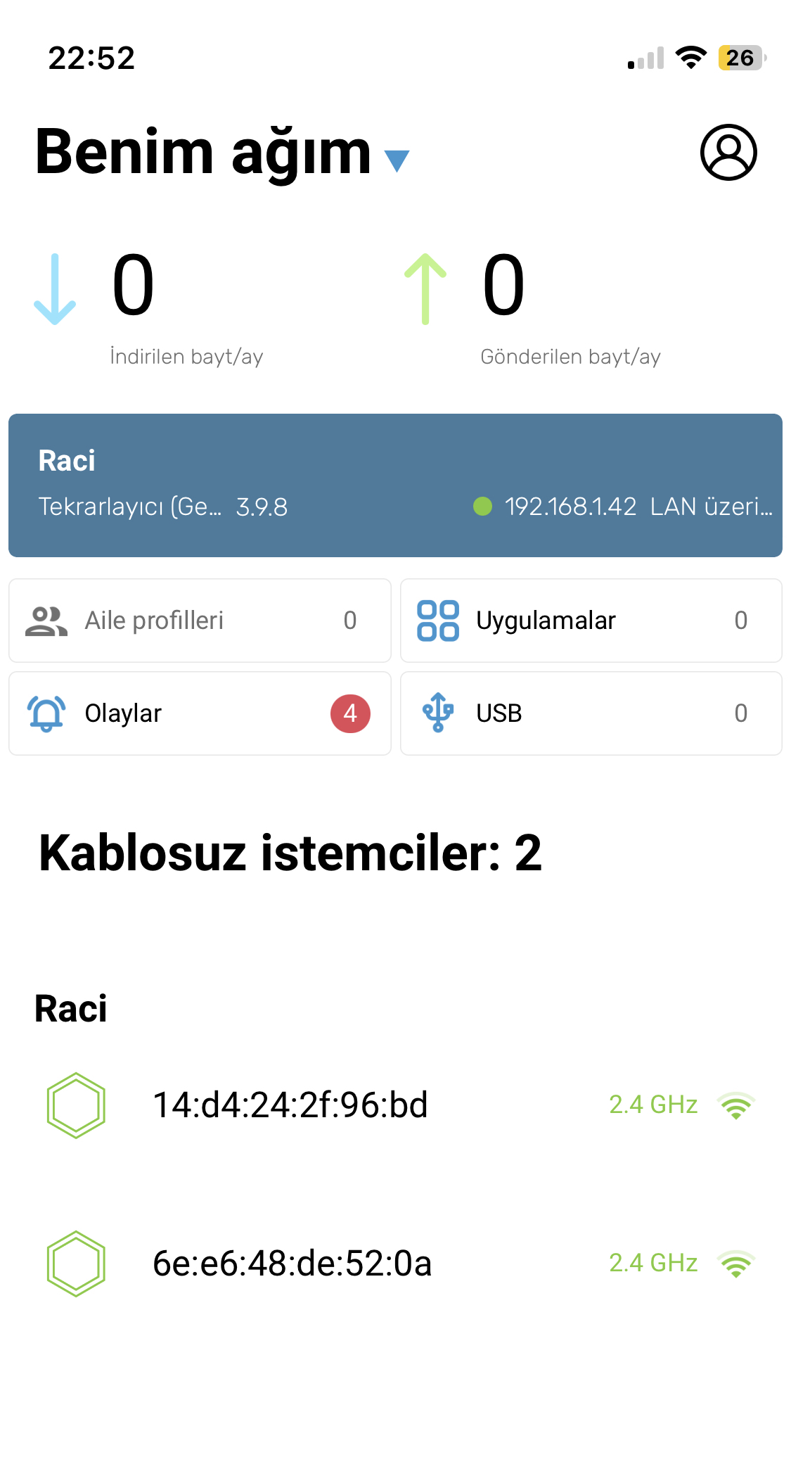

Merhaba hocam ilgili modemi Keenetic Omni DSL modeme ethernet ile bağladım, şuanki tek sorun Keenetic üzerinden bağlanan mobil cihazları uygulama üzerinden görüyorum ama internetlerini erişime kesme, hızını yavaşlatma, engelleme gibi işlemleri yapamıyorum. Burdaki sebep acaba Keenetic Omni DSL cihazını AccesPoint olarak kullanmamdan mı kaynaklanıyor. Bunun çözümü nedir, ekstra ve benzeri hangi modeli kullanmam sorunu çözer sizce eğer model ile alakalı ilse? Teşekkür ederim.

Kusura bakmayın tekrar sorucam, bu şekil dışında kurmam dışında çalıştırıp bağlı cihazlara erişim yapma imkanı var mı ? Tekrarlayıcı demek Router olarak geçmiyor mu yanlış mıyım acaba bu konuda naçizane desteğinizi rica ediyorum benim için önemli Superonline modeli ana modem olup cihazların Kenettic modeme bağlanmasını ve o cihazlara müdahale etme amacım var

DHCP Kapalı mı olmalı, geçiş seçeneği de var, Kapalı yaptım mobil de erişim alamıyorum, IP çakışmasın diye 2.1 yaptım ama yine arayüzüne giremedim bu kadar zor olmamalı ama ben yapamadım galiba hocam :)
