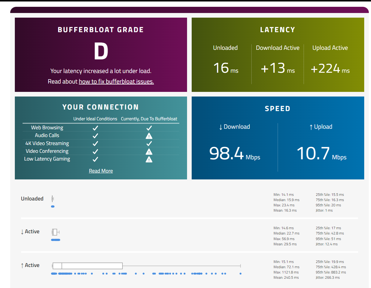

üstat bu modemlerde bufferboat ayarı için bir youtube videosu paylaşırmısınız tektek adımları görerek ayarlayalım.. buradan sor sor zor oldu biraz..
Bu mesajda bahsedilenler: @KYTECHNGAMING
2 yıl
Hocam önce fw sürümünü mutlaka güncelle mevcut fw sürümün eski. Kararlı sürüm kanalında 3.9.5 var ön izlemede 3.9.6 Alpha da 4.0 alpha 19 benim tavsiyem geliştirme sürümü olsa da Alpha 19 yükle.
Ardından Trafik Sınıflandırma & IntelliQoS etkinleştir, oyun kategorisini 1 kategori yap diğer sıralamayı kendin ayarlarsın.
Bufferbloat test yaptığın istemcini cihaz listesine kaydet ve ardında ilgili istemcinin hızını bufferbloat testinde çıkan download ve upload hızlarının altında bir download ve upload hız değerleri gir, aynı menüde ilgili istemciye sınıf ataması 1 yap. Diğer istemciler varsa istemcileri de en yoğun hangi kategoriyi kullanıyorsa o kategoriye göre sınıf atayabilirsin.

her bağlı cihaz için ayrı ayrı ayar yapılarak, cihaz sayısı kadar kural mı oluşturulmalı diyorsun? ben videoyu şimdi izledim. video başında ve sonunda ayrı ayrı test var. neticede wan indirme hızından yaklaşık 6 Mbps, upload hızından da 2Mbps düşürmek suretiyle test sonucunda A'ya ulaşılmış. senin önerinden sonuç alamayan ama bu şekilde ayar yaptım diyen de var. link vermeyelim şimdi sonu pat diye bitiyor.
senin önerinde cihaz öncelikleri de devreye felan girecek. konu cihazlar için bant sınırlaması yapmak değil ki.. neyse keenetic ustaları daha iyi cevap verebilir. ben yorumlara baktım videoda, ağır bir eleştiri göremedim.
Bu mesajda bahsedilenler: @mcgoktug
2 yıl
örnek veriyorum. bendeki cihazın qos ayarlarında aktif durumdaki max down ve up hızları belirtiliyor ve her ikisi için band genişliği ayarı imkanı veriliyor. ayrıca ağa bağlı tüm cihazları da ayrı seçenekler ile qos kural listesine ekleyebiliyorsun. iptv için ilaveten ayar seçenekleri var. kural listesine eklenen cihazlar için hız değerlerini % olarak belirleyebiliyorsun. şimdi tüm hattı neden sınırlayayım derken, bendeki ayarlarda neden band genişliği ayarı verilmiş? buna gerek kalmadan direkt qos kural listesi yeterli olurdu dememiz mi gerekiyor? band genişliği ayarı ile bufferbloat ayarı yapılabiliyor. keneetic de bunu yapıyor. sonrasında artık hangi cihazı qos listesine nasıl ekliyorsan.. kaldı ki sen de zaten hızdan azaltma yaptım demişsin. yani aynı şeyleri konuşuyoruz gibi. videoda yanlış olan nedir ben anlamadım.
2 yıl
Bufferbloat ayarı için her cihaz aldığı hıza göre test edildikten sonra uygun değer verilerek yapılıyor. Evdeki her cihaz internete aynı hızda çıkmıyor. Bazısı kablo ile bağlı, bazısı kablosuz. Bazı cihaz modem yakınında bazısı uzak. Haliyle kural oluşturup aynı hıza ulaşmayan cihazları tek bir kural içine toplarsanız ayarı en düşük hıza göre yapmanız gerekir. PC kablo ile bağlıdır, 95 mbit hız alabiliyordur, oyun konsolu kablosuz bağlıdır ama 85mbit alıyordur. Siz gidip oyun oynanan cihazlar diye bu ikisini aynı kurala koyarsanız ayarı 80 Mbit seçersiniz. O zaman ne oldu, PC 15Mbit hız kaybetti.
Bant genişliği ayarı yapmıyoruz. Yüzde ile sınırlamıyoruz. İlgili cihazın hızına en yakın ve verimli hızı el ile atıyoruz.
Tekrar yazayım, her cihaz ayar olmadan test edilmeli, çıkan hıza göre sınırlama getirilmelidir. Her cihaz için kural oluşturmak yerine kayıtlı cihazlarım kısmından ilgili cihaza ayar yapmak en pratik ve uygunudur.

2 yıl
evdeki masaüstü pc yi ve cep telefonlarını kayıtlı cihazlara ekledim ve kayıtlı cihazları 98 down 13 upload ayarladım. kayıtsız cihazlarda hız sınırı yapmadım. bana sadece masaüstü pc de fps oyunlarında lazım. bu durumda yukardaki video yanlış ise şu bayram tatilinde kısa bir vidyoyu nedenleri ile ve test sonuçları ile çekerek ( keneetic modem için gerekli ayarları içeren bir vidyo ) yükleyebilir misiniz ?
2 yıl
Gerekli açıklamalar ve bilgiler konu içerisinde detaylı şekilde mevcut.
Siz sınır koymadan test edip çıkan sonuca göre sabitlemelisiniz. Testlerde 100 net mi çıkıyordu da 98 olarak belirlediniz? Çıkan sonucun 4-5mbit altından başlayarak aşağı doğru test etmelisiniz.
< Bu mesaj bu kişi tarafından değiştirildi mcgoktug -- 20 Nisan 2023; 11:24:47 >
2 yıl
hız testi 106 down, 14.6 upload çıkıyor.
konu 850 sayfa oldugundan konu içi aramaya qos ayarı, bufferboat, vs yazdım detaylara ulaşamadım.
intelli Qos açılmamalı. demişsiniz, bunu eve gidince kapayıp ve açıkken deneyeceğim.
BU arada kayıtlı cihazlardaki hız sınırlaması ile bağlantı öncellikleri kısmına hız sınırlaması aynı hızlarmı girilmeli yoksa kayıtlı cihazlar kısmına girilmemeli mi

Modemden DNS ayarı yapsam faydası olur mu?
aşağıdaki testi sadece kayıtlı cihazlardan desktop pc hızını değiştirip deniyorum.
boş ayarda internet hız sonucum :
kayıtlı cihalardan down 99 mbit upload 13 mbit ayarladım..
intellQOS kapalı test sonucum :
Unloaded 40 ms Download Active +26 ms Upload Active +0 ms
https://www.waveform.com/tools/bufferbloat?test-id=b356ad47-b3db-41af-a5fe-9e7d4f974a90
İntellQOS AÇIK test sonucu :
Unloaded 40 ms Download Active +20 ms Upload Active +0 ms
https://www.waveform.com/tools/bufferbloat?test-id=2b02c8e2-d72a-464b-9ab8-63ceee7182ae

internet menüsünden Bağlantı Öncelikleri ne girip Kural ekle kısmından vidyodaki gibi qos profili oluşturup bağlantıyı kısmamız gerekmez mi?
şurdaki bilgide anlatıyor :
https://keenetic.com.tr/tr/how-it-works/win-the-game
alıntı : ama qos'un olayı sadece bantgenişliği kısmak değil, talep edilen istekleri önem sırasına göre düzenlemek. oyun oynamak gibi (yani düşük ping/latency gereken) bir eylem yapıyorsanız o paketlere en yüksek önceliği verip diğer işleri otomatik olarak kısıyor arka planda böylece bufferbloat olmuyor.
son durum böyle: ping yükseldi nedense.. down değeri 98/ upload 14 mbit ayarladım.
https://www.waveform.com/tools/bufferbloat?test-id=db24f516-6df2-46a5-9515-e45e1ced0980

Test mükemmel bir sonuç vermiş zaten sorun yok.
Sizin sorununuz UNLOADED yani boştaki ping. Onun qos ile alakası yok hattınızdaki sorun. Onu router çözemez.
Bu mesajda bahsedilenler: @BurakLEE
2 yıl
ttnet de çözemedi. sürekli iyileştirme ont ye yok modemi kapa yapıyoruz 1 saattir.. fiber ftth de neden ping olur ?
