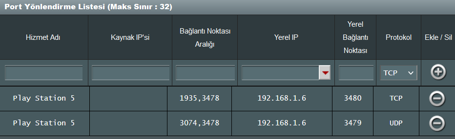

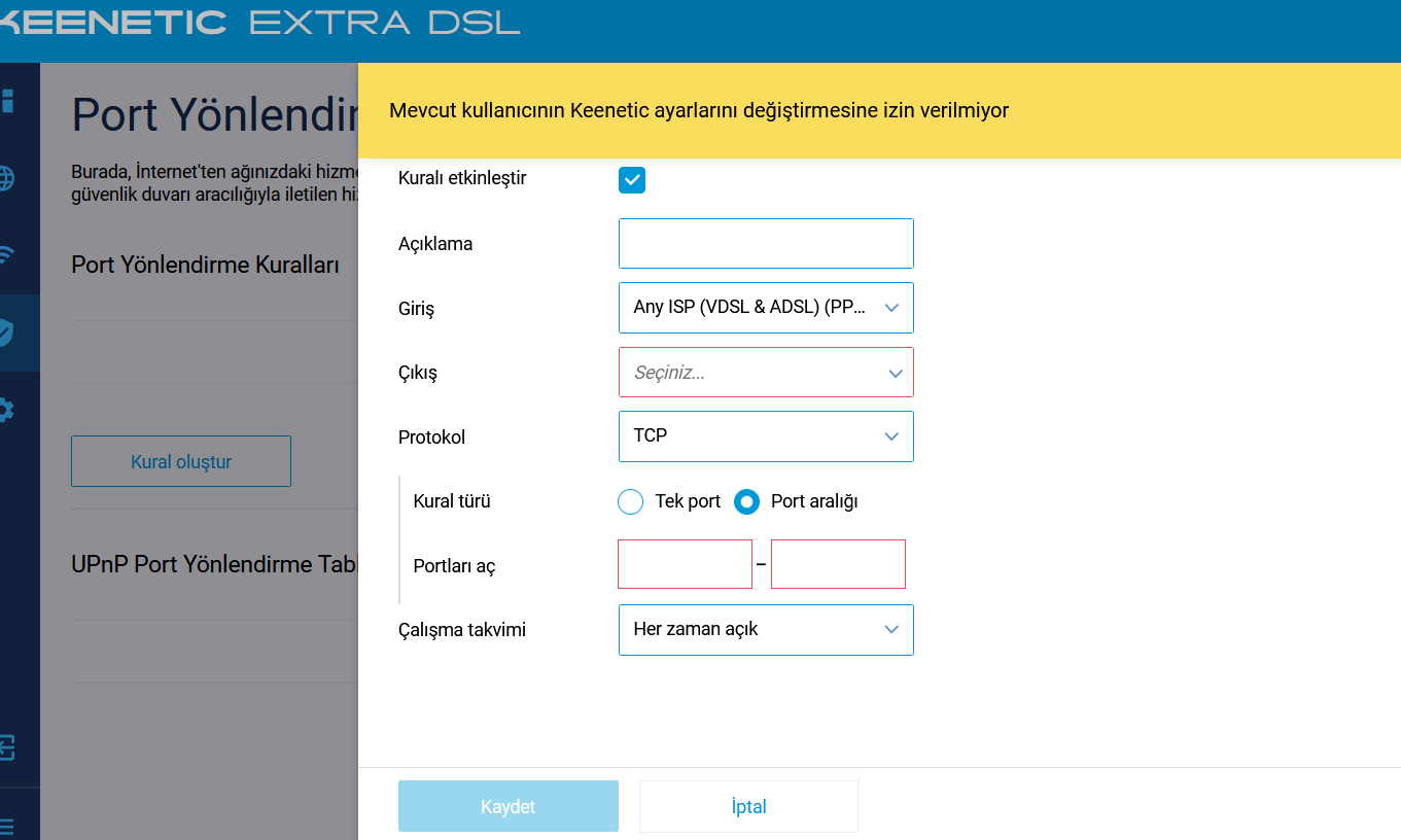

Merhaba, Asus modemimde yaşadığım sorunlar dolayısıyla yorumlara güvenerek Keenetic Career siparişi verdim. NBA 2K'yı sorunsuz oynamak için port açmıştım. Asus modemde bu port ayarını yapmak çok kolaydı. Keenetic için destek hizmetlerine yazdım. Sağ olsunlar hemen dönüş yaptılar. Demo linki verdiler.
Bu ayarı Keenetic modemde nasıl girebilirim?
Keenetic'in ara yüzünde bu kısım bu şekilde. Kural türü : Port aralığı seçerek 1935,3478'i yazabileceğimi anlıyorum. Ama yukarıdaki "Bağlantı Noktası" alanında yazan bilgiyi burada nereye yazmam gerekiyor?
Bilen arkadaşlardan destek rica ederim. Hazırladığınız rehber ve bilgiler benim için de faydalı olacak. Modemi kurup deneyeyim, ben de yorumlarımı eklerim. Teşekkürler.

Aslında genel olarak UPnP ile birlikte portlar otomatik açılıyor olabilir.
Olmaz ise aşağıdaki şekilde ilerleyebilirsiniz.
Oyunu oynadığınız cihazı öncelikle kaydedin.
Daha sonra o cihaz üzerine tıklayın ve port yönlendirme yerinde "Kural Ekle" ye basın. TCP ve UDP için aynı şekilde uygulayın.
Kuralları tek port ya da port aralıkları olarak aşağıdaki makale yardımı ile ekleyin.
https://help.keenetic.com/hc/en-us/articles/360000004049-Aspects-of-using-Xbox-and-PS4-with-a-Keenetic-router
Makale içindeki ekstra tavsiyeleri de dikkate alınız.
