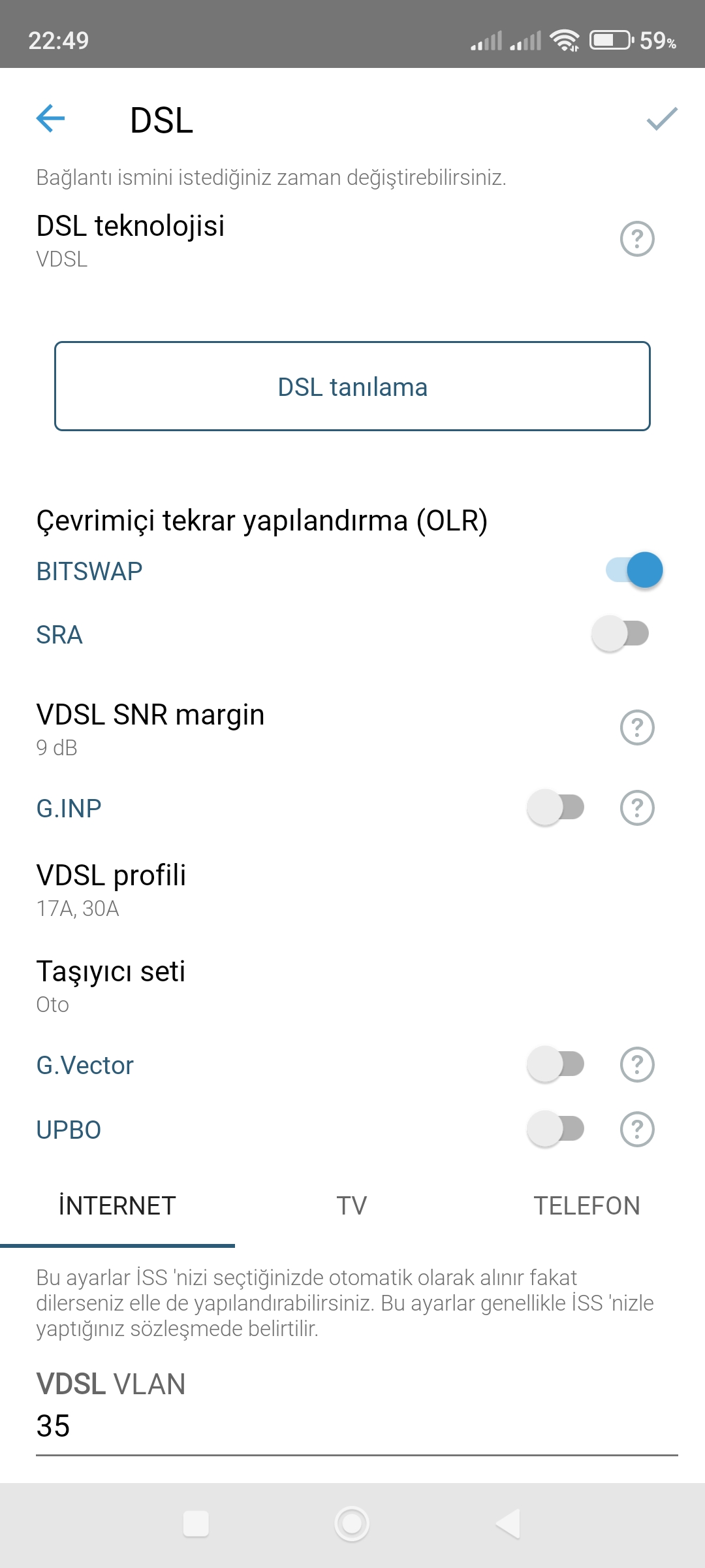

Bütün ayarları resimdeki gibi yap,snr 9 olsun resimdeki gibi.modemi kapat, aç yap.bu şekilde dene.
Sonra gene bir ekran görüntüsü at, bakalım hat değerlerine.
