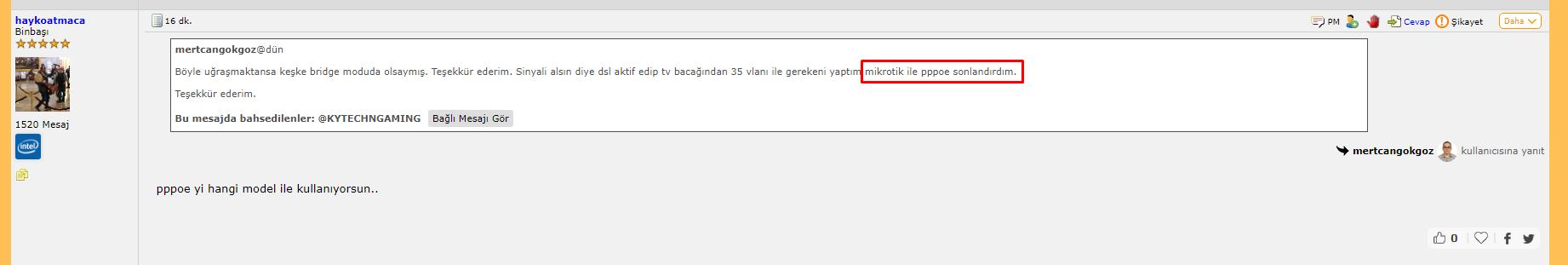

onu okudum da anlayamadım. yani mikrotik hap ax2 mi yoksa hex modeli felan mı kullandı, onu merak ettim.
Bu mesajda bahsedilenler: @KYTECHNGAMING

Merhaba
RB3011UiAS-RM modeli kullanıyorum
https://mikrotik.com/product/RB3011UiAS-RM
Bu mesajda bahsedilenler: @haykoatmaca
