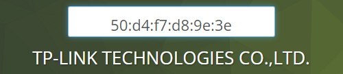

Hocam baglanti tplink powerline ile evin diger ucuna gidiyor, orda ethernetle city’ye bagli. Ama city’yi cikarip direk modemin yanina taktigimda da ayni hata oluyor,arada tplink yokken.

3.8.7 idi. Dun belki duzelir diye onizlemeden 3.8.8 kurdum. Ayni devam ediyor. Simdi tplink powerline’i tamamen soktum hattan ip almasin diye. Kontrol edicem kesinti devam edecek mi diye.
2 yıl
Ağın bir yerinde ya da ayarlarınız içerisinde bir yerde bir durum var. İncelemek lazım. Öncelikle Bridge1 dediği zaten ev ağı, burada yayın yapan başka birşey var gibi.
Bu mesajda bahsedilenler: @famdoc
2 yıl
hocam çok teşekkürler. dediğiniz gibi muhtemelen powerline ile çakışıyordu. onu ağdan çıkarınca düzeldi. ekleyince yine aynısı oluyordu. evde ne kadar alet varsa hepsini resetledim şuan stabil görünüyor. çok sağolun
