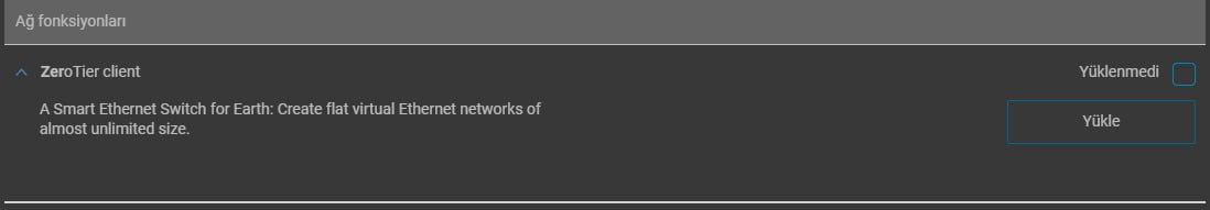

YENİ SÜRÜM ✅ KeeneticOS 4.1.A.3 - 19.08.2023
Geliştirici Güncelleme Kanalında
4.1.A.3 mü ne ZeroTier Client' mi? Yargı dağıtmaya devam et KeeneticOS.
