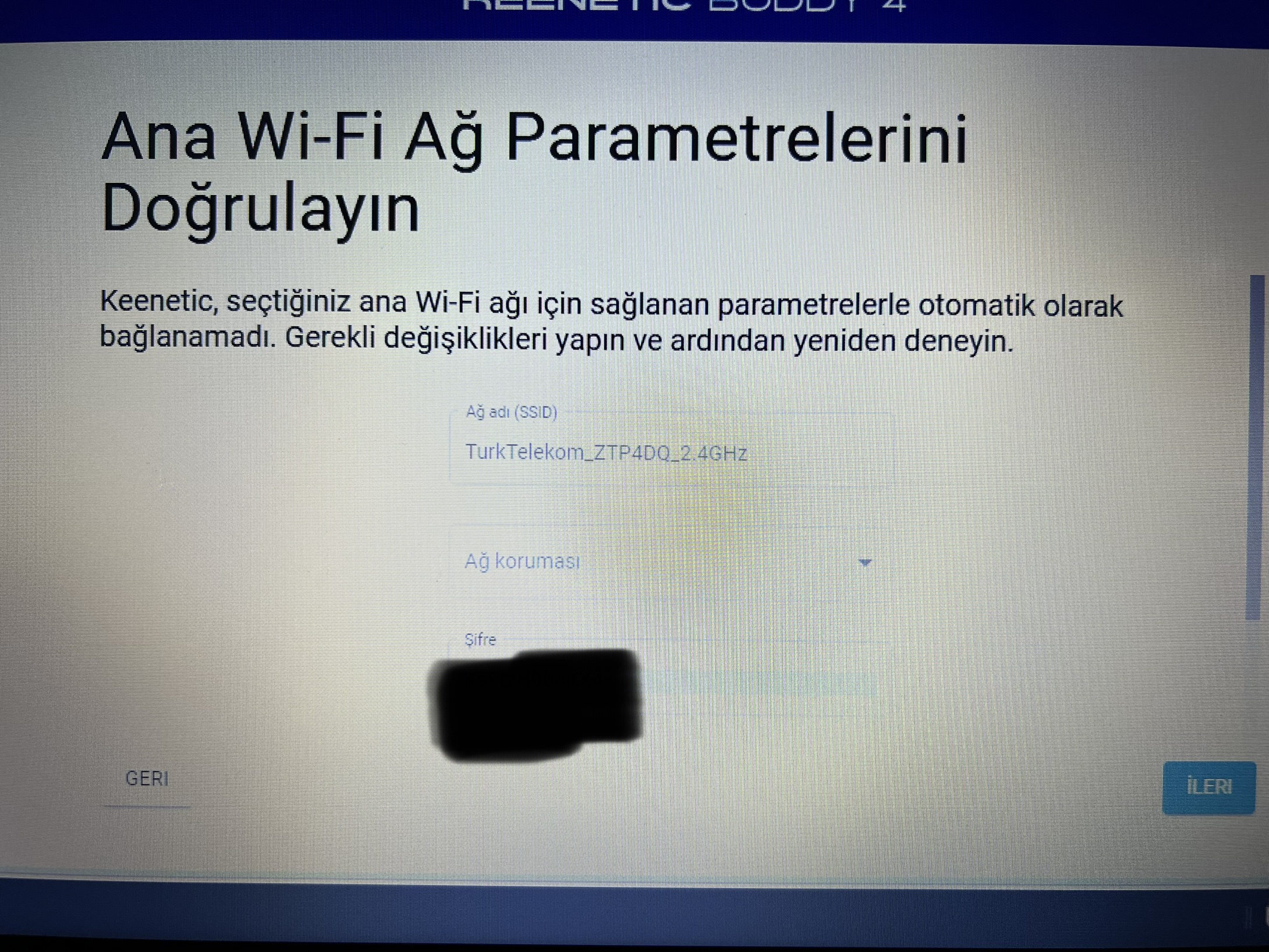

Merhabalar Keenetic Buddy 4 satın aldım sinyal güçlendirmek için.İşlemleri yapıyorum ama modem şifresini kabul etmiyor.Nasıl yapabilirim?
2 yıl
Ağ koruması neden seçili değil?

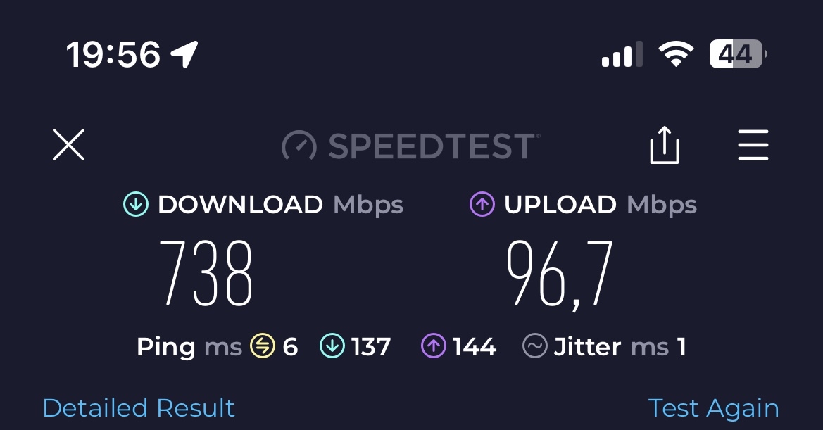

Güncel yazılımda iken mobil bir cihaz ile Wifi üzerinden test sonucu paylaşabilirmisiniz sonucu merak ettim.
Teşekkürler.

İnce ayar yapmadım Wi-Fi içerik ayarları standart şekilde 1-2 test yaptım başka cihazlarda bağlıydı sonuç böyle
Bu mesajda bahsedilenler: @metinolampx
