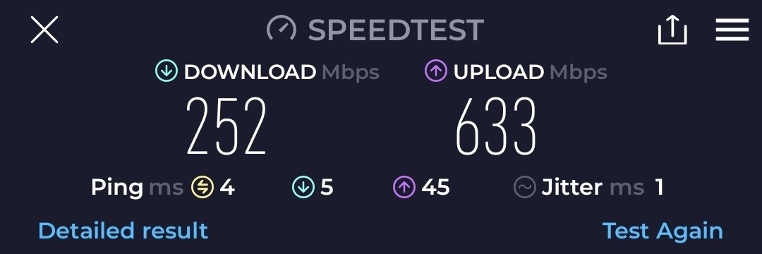

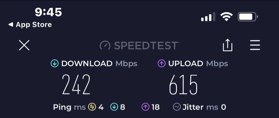

Selamlar,
Konumlandırma:
Test esnasında Titan ile cihazlar aynı odada arada ortalama 1.5 - 2 metre mesafe ile test edildi. Modem yatay pozisyonda tüm antenler dik olarak açık
Cihazların 80mhz destekli olanlar 1 gbit, 160mhz destekli olanlarda 2 gbit bağlantı kurduğunu gördüm istemci listesinde, sadece WPA2 ayarlı şuan (WPA2+WPA3 ile de denedim).
Cihazda bant genişliğini kullanacak herhangi bir cihaz yoktu. birkaç speedtest sonucunu ekledim.
samsung note 10 plus; not: Viva ile download 400 civarı alıyordu genelde

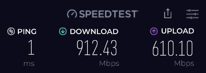

Masaüstü PC Ethernet sonucu;
Iphone 13 Pro Max;

2 yıl (14917 mesaj)
Geçen bir kullanıcımız da benzer durum ile yazmıştı.
Gigafiber - Titan - iPhone 13-14 ortak noktalar şu an ve tamamen aynı durum gibi. Uzaktan bazı durumları test ettiğimiz de bir ara ~800mbit'leri de gördü.
Anlaşılmayan nokta ise neden?
Bir başka forum konusunda biri mac klonlayınca hız düzeldi gibi bir yorum yapmıştı. Ne kadar alakalı ki demiştim. Mac takibi var ise bağlantı alamaz esasen. Dilerseniz bir mac klon deneyin. (Turknet cihazının wan mac ' ini yazın)
Diğer yandan durumu Keenetic'e de anlatmak gerekebilir. (2. kez rastladığım için şu anda bu ampülü yaktım.)

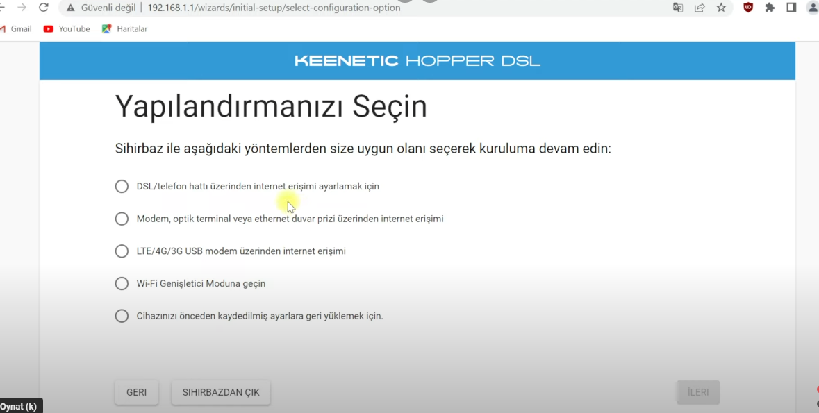

Merhaba arkadaşlar. Keenetic hopper dsl aldım. Evimde fiber var. Kurulum yaparken izlediğim videolarda sihirbaz 5 seçenek sunuyor 1.dsl/telefon bağlantısı 2.modem,ethernet diye bir seçenek yazılı.Benim hattım fiber olduğu için dsl'i seçmeyeceğim doğru mudur? 2.maddedeki modem,duvar,ethernet sekmesiyle devam edeceğim wan bağlantısında. Y da sihirbazdan çıkıp kablolu bölmesinde ayar yaparken 35 değerini mi elle girmem geekiyor. Ben comnet kullanıyorum. Bu değer ttelekomun değeri lakin comnette bildiğim kadarıyla bu altyapıyı kullanıyor.
