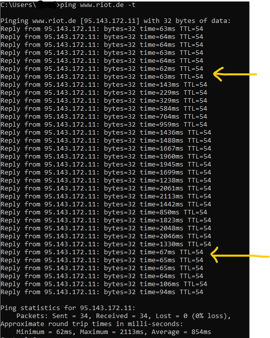

Belki bufferbloat sıkıntımı çözer diye beklediğim Keenetic Omni router kargoda. Öncesi sonrası yapabilmek için bir screenshot ekliyorum. İlk ok fast.com hız testi başlangıcı ikinci ok bitişi.

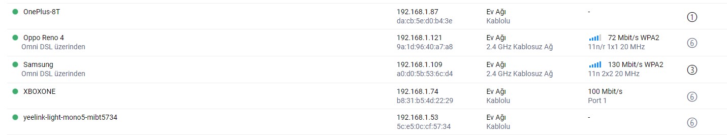

merhaba arkadaşlar,
omni dsl+lite ile mesh yaptım evde.
oneplus 8t cihazım ve yeelink cihazlar kablosuz bağlı oldukları halde modem arayüzünde kablolu bağlantı olarak görünüyor.
bir de bazı cihazlar ana cihaz omni-dsl daha yakın olmasına rağmen lite cihaza,lite cihaza yakın olanlarda omni dsl e bağlanıyor bazen.
sanki geçişler çok stabil değil gibi.
bunlar için bilgi sahibi olan varsa yardımcı olabilir mi?

Bağlantıdan düşmüş demekler.
Wifi Mesh ekranınızı atabilirseniz bir yorum getirebiliriz.
Konumlandırma ile ilgili bir durum söz konusu gibi.

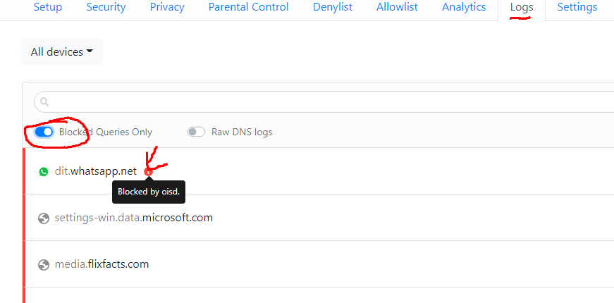

Arkadaşlar Merhaba DoH protokolünü kurduğum zaman modeme mobil uygulamayla uzaktan erişemiyorum.Sanırım nextdns engelliyor.Beyaz listeye alacağım ancak mobil uygulamanın herhangi bir url si var mı? Bulut erişim için olan yerel adresten erişebiliyorum.

Cevabınız için teşekkür ederim.Nextdns servisinden "https://keenetic.cloud/" adresini beyaz listeye ekledim problem çözüldü.Normal dns deyken sıkıntı olmuyordu.

Hangi listeniz keenetic domainlerini engelliyordu paylaşırsanız daha yardımcı olur.
2-3 sene evvelde olmustu. Keendns web arayüzüne nextdns ile gidilmiyordu. Exclude edince geçici çözüm olmuş sonrasinda nextdns sorunu cozmustu. Durum ya böyledir ya da listelerinin/ayarlarınız engelliyordur.

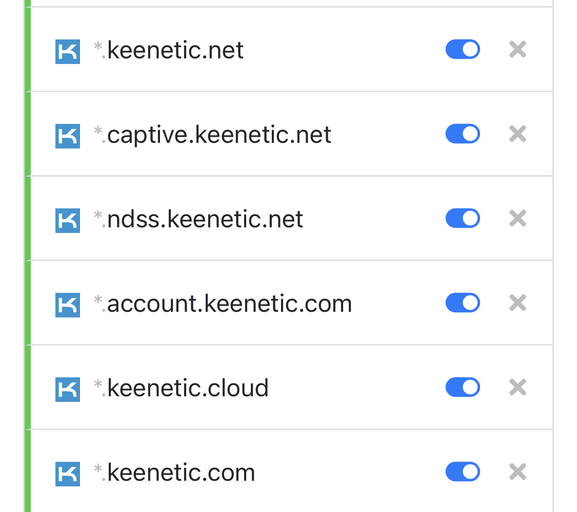

Engelleyen hangi liste olduğu; engellenener içinde kırmızı işaretli olarak görürdünüz. Orayı öğrenmek daha doğru karar olacaktı ama siz bunu değerli görmüşsünüz.
Bu izin verdikleriniz.
keenetic.net , keenetic.com , keenetic.cloud yazsanız da sadece yeterli olurdu.
Lakin bu tamamen sizin ayarlarınızla alakalı gibi duruyor.
Nextdns kullananlardan yaşadığınız ile ilgili bir sorun gelmedi.

*. keenetic.net
*. keenetic.com
*. keenetic.cloud
Hepsine bedel zaten, diğerlerine gerek yok. Kalabalık yapmış sadece diğerleri.

Ndss ve captive kısmı engellenenlerde gözüküyordu diğer ana url'ler beyaz listede olmasına rağmen bu iki url engelleniyordu ilginç bir şekilde bunları ekleyince problem düzeldi.Bilemiyorum belki bende farklı bir sorun oluşmuştur.
