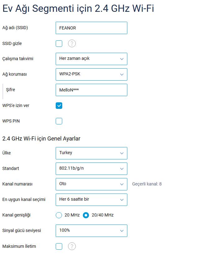

Wpa2 için pmf açıp deneyin. Wpa2/wpa3 ortak mod açıp wpa3 destekli cihazlarınız kopmuyorsa bu sebeple olabilir. Ayrıca antenleri sadece dik olarak kullanın. Klasik 1 6 11 gibi sabit kanal seçimini unutun. Otomatik 6/12 saat seçimi ile kanal taramaya izin verin.
Pmf aktiflestirmek için
192.168.1.1/a giris yap
interface WifiMaster0/AccessPoint0 pmf
interface WifiMaster1/AccessPoint0 pmf
system configuration save
Her satırdaki kodu yapıştır ve enterla.

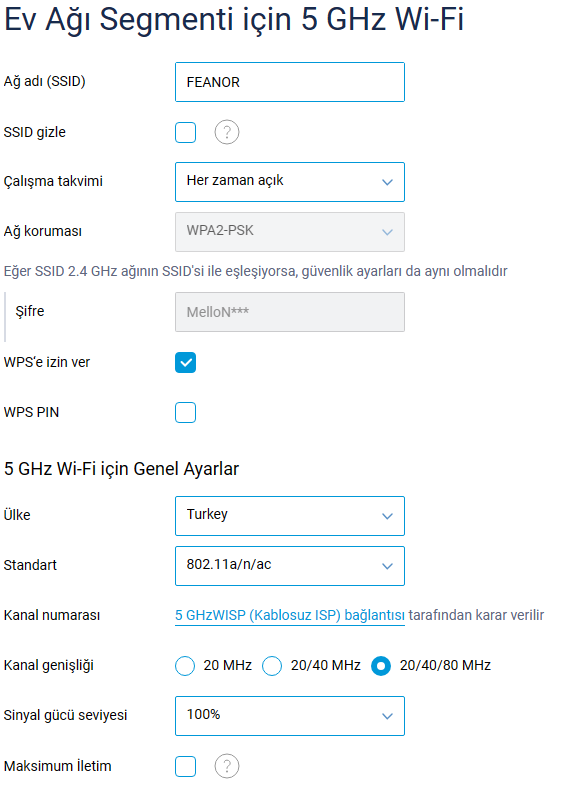

2 yıl
5Ghz bandınızın hangi kanala ayarlı olduğu okunmuyor, sanırım altta kalmış. 5Ghz kanalını 36 ile 48 arası bir kanala alın, 52 ge üstü kanallar DFS statüsüne girdiğinde sıkıntı çıkarabiliyorlar. Kanal seçimlerinde Keenetic yazılımının WiFi Monitor hizmetinden istifade edebilir, çevrenizde en az kullanılan kanalı seçebilirsiniz.
Bu mesajda bahsedilenler: @gcb1903
2 yıl
Öyle bir ayar yok hocam. En altı orası. Kanal seçilmiyor öyle bir bölüm yok. Keenetic IOS uygulamasında mı Wifi monitör hizmeti?
Bu mesajda bahsedilenler: @tayaydin
X
2 yıl

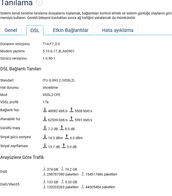

Orada yazdığına göre 5ghz'de kablosuz wisp ile bağlısınız. Kanal ayarı yapmak için diğer cihazdan bağlantıyı kesmeniz lazım. Yani modemi direkt bağlayıp kanal numarasını seçebilirsiniz.
Problemin devam etmesi halinde daha detaylı analiz etmeniz gerekecek.
Bağlantı sadece 5ghz'de mi kopuyor yoksa hem 5ghz'de hem 2.4ghz'de mi kopuyor, zira sadece 5ghz'de oluyorsa arkadaşların dediği gibi kanalı sabitlemelisiniz.
Kullanılan cihazlar sabit mi mobil mi, zira bazı telefonlarda geçişlerde bağlantı kaybı yaşanabiliyor.
Sorun sadece wifi'de mi yoksa hem kablolu hem wifi'de mi oluyor, zira wifi'de oluyorsa yukarıdaki sorunları çözmeli veya tüm bağlantılarda oluyorsa SNR Margin oto seçili olabilir. Onu 8db'ye veya bağlantıyı güçlendirecek değere ayarlamanız yararlı olacaktır.
