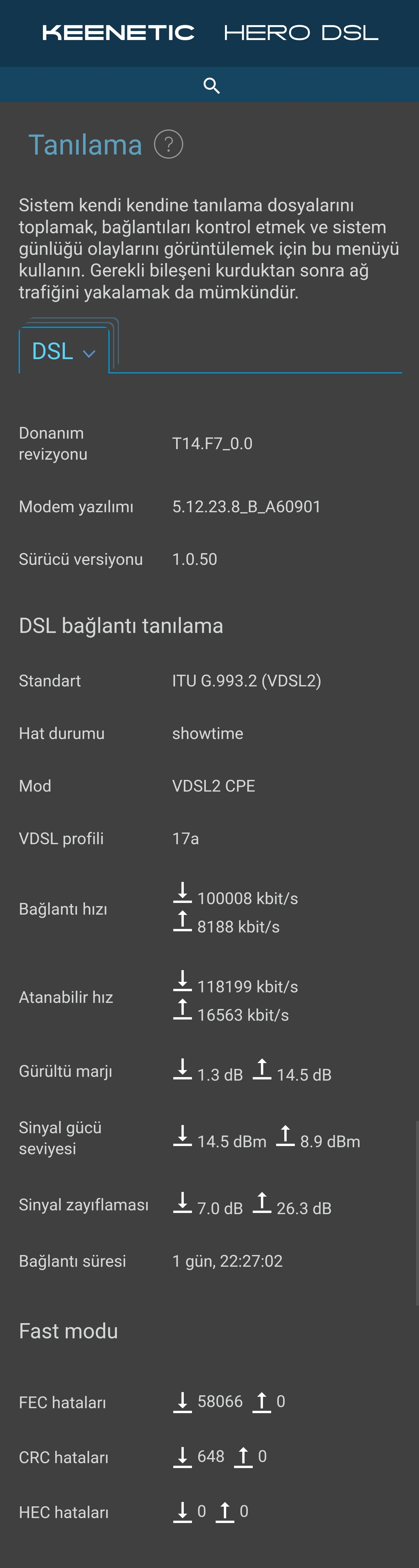

Kurulumu yaptım. Ayarlamam gereken ayarlar varmı.
75 Mps lik hızım var . Snr ayarını düşündüğümde atanabilir hız 107 Mps olarak gözüküyor. Bağlantı hızı ise 79 Mps .Alt yapım 107 Mps destekliyormu . Orda yazan değere göre hız alabilir miyim.Birde cihaz 3 yıl grantilimi. Garanti için bir yere kayıt olmam gerekiyormu.

DSL sayfasında tanıla kısmındaki deeğerleri atarsanız yardımcı olalım.
SNR oto iken atın
Bu mesajda bahsedilenler: @DeeJaWuu
2 yıl
Mevcut bağlantı hızı 79mbps den düşene kadar snr yükseltin ve daha sonra hat değerlerini atın. Bu şekilde daha sağlıklı bilgi veririz

Max hızı almış görünüyorsunuz. Daha fazla hız isterseniz hat stabilitesinden ödün verip snr düşürmeniz gerekecektir.

TT altyapısını kullanıyorsunuz sanırım. Upload hızı bölgesel olarak kademe kademe artırıldığı söyleniyordu. Forumda bu konu ile ilgili sayfa da var. Ekran fotoğrafınızdaki atanabilir değerlere göre sanırım sizinki de artırılmış, modemi kapatıp açarak yeni upload hızınızı aktifleştirebilirsiniz:
https://forum.donanimhaber.com/mesaj/yonlen/153206490

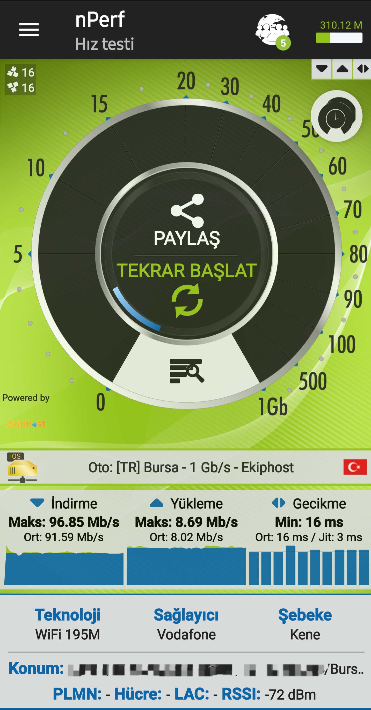

Diğer yandan TT altyapısı kullanan 100Mbps VodafoneNET abonesiyim. Saha dolabına uzaklığım yaklaşık 200mt. SNR otomatikte bende size yakın sonuç alıyordum. SNR'yi 2'ye indirerek atanabilir hızımı 100Mbps'e çıkardım. Hız testlerinde 100'ü yakalayamasamda 93-95 civarı bir değer görüyorum. Tanılamada bir miktar FEC, CRC hataları görülsede hat kopmaları yaşamıyorum (FEC, CRC hatalarını görmek için Chrome ve Firefox'ta karanlık tema veya kullandığınız browser'da adres olarak 192.168.1.1/ a girip gelen CLI komut satırına
more proc:/driver/ensoc_dsl/dsl_stats
yazarak ulaşabilirsiniz)
. Sizde SNR sınırını zorlayarak hızınızı artırabilirsiniz:
