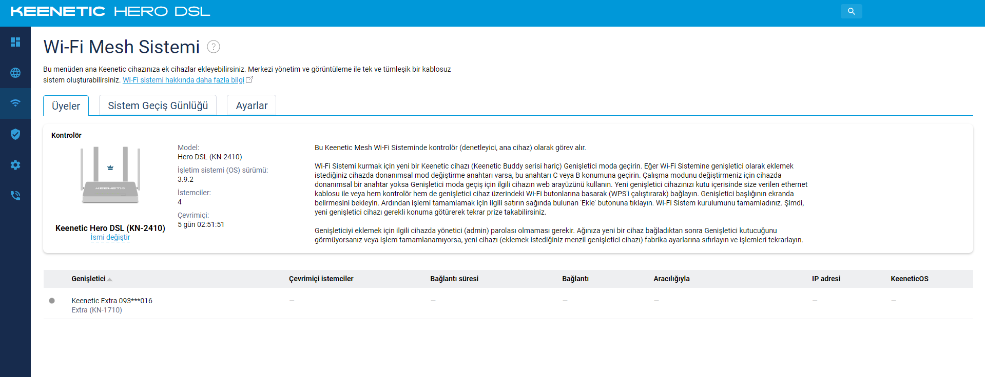

Arkadaşlar merhaba, Mesh sistemi kurdum ama şöyle bir durum var, Resimdeki gibi ne yapmam lazım?
Sayfayı yenile yapınca anlık yeşil yanıyor ama yine gidiyor bağlantısı acaba güncellemeden dolayı olabilirmi ben direkt kurdum, Güncelleme vs yapmadan?

Ayarlar sekmesinde Backhaul açık mı?
Bu mesajda bahsedilenler: @Glorfindel1907
