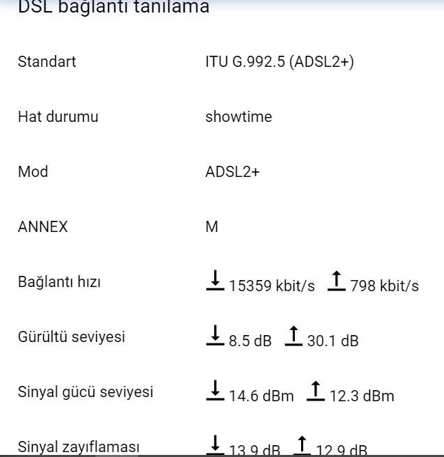

Keenetic destek ekibi iletişime geçip birlikte kurulumu gerçekleştirdik. Tek 1 sorun 1.5 günümü yedi :D . Her şey doğruydu bir tek VLAN ID 35 değil 2078miş benim. Keeneticteki arkadaş da şaşırdı zaten. Ancak önceki modemime göre çekim gücü açısından çok bir fark göremedim açıkçası. Acaba yapabileceğim ufak ayarlar var mı çekimi güçlendirmek için ?

valla snr ayarlarıyla oynayanlar var ama işe yarıyor mu bilmem fiber kullanan yazar umarım

valla bu adsl mi vdsl e göre mi söylenmiş bilmem ama bende 8 9 arası değişiyor kopma yok bu modemi taktığımdan beri.

Aynen hocam, gurur meselesi olmuştu artık :D Bakalım belki birisi bir şeyler önerir dediğiniz gibi.

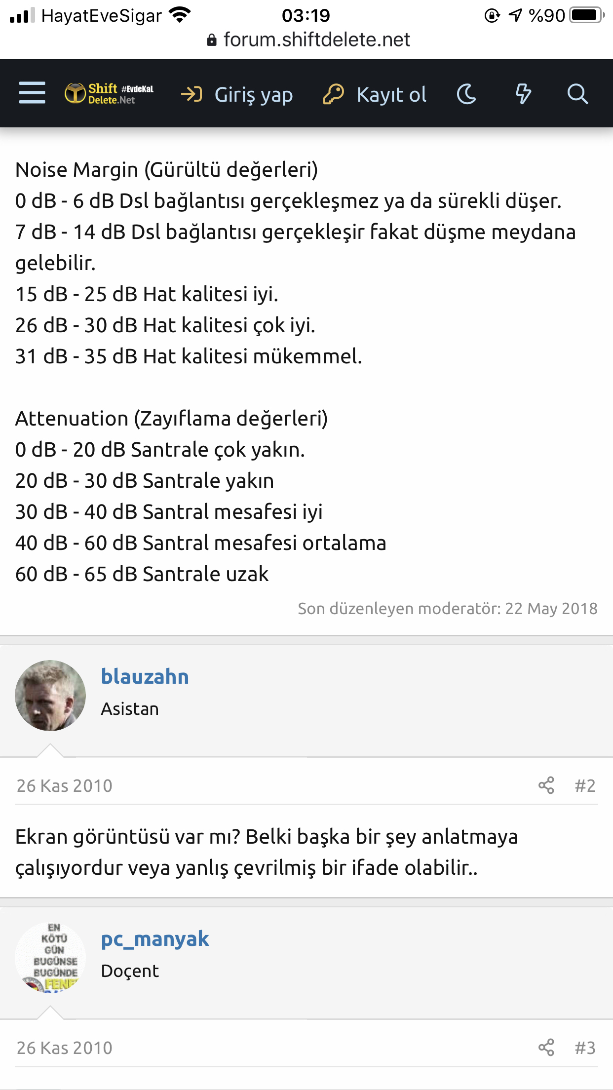

Bu değerler genel bence hocam. Senin hat zayıflama değerlerin çok iyi. Santrale çok yakınsın. Belki de ondan kopmaların yok. Resimdeki attenuation değerlerine göre durumun iyi görünüyor.

gürültü seviyesi 8 falansa kopma olur yazınca ondan yazdım malum benim 8 9 arası
sinyal zayıflaması iyi diyorsan aslında şehir dışındayım sadece 600 metre ilerde saha dolabı var sanırım

Kopma yoksa benim aklıma gelen buydu. Diğer arkadaşlar nasıl değerlendirir bilemem hocam. @micro77 arkadaşımızın fikrini merak ediyorum aslında.
