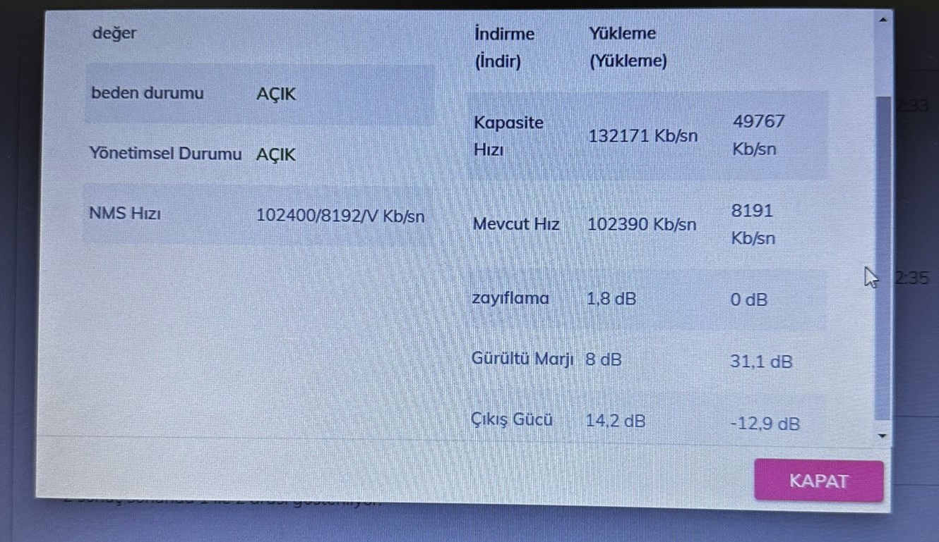

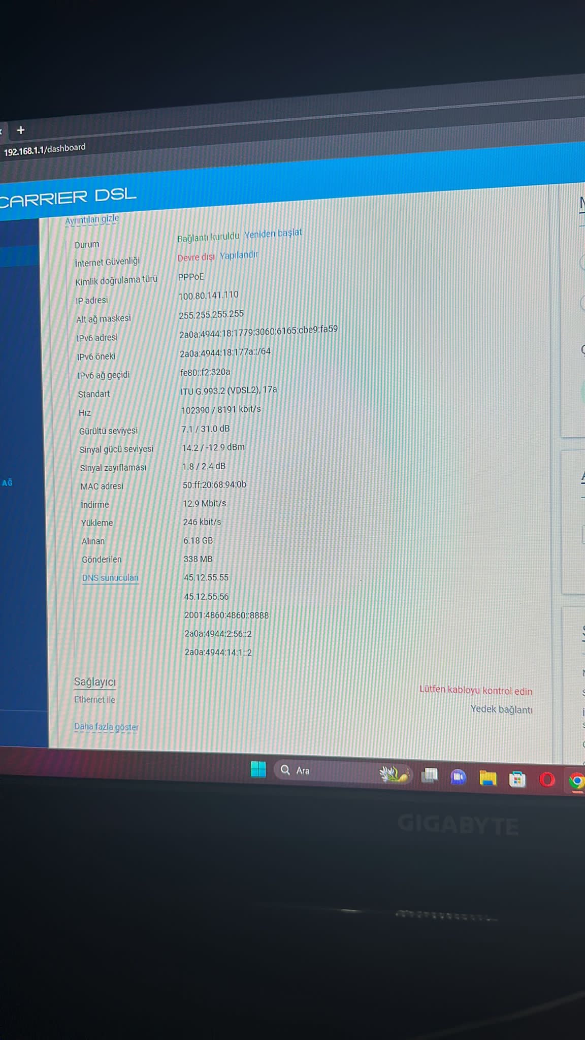

Bu değerler için ayar konusunda yardımcı olur musunuz? Ping 80-90’dan aşağı düşmüyor. Kopmalar yaşanıyor. GıbırNet sağolsun en ufak yardımları dokunmuyor.

2 yıl
@KYTECHNGAMING hocam yorumlayabilir misiniz?
Bu mesajda bahsedilenler: @FatihMehmet*
2 yıl
Gibir tarafındaki hat değerleriniz fena gözükmüyor. Modem arayüzündekiler ile karşılaştırın.
Pinge etki bu taraftan ziyade sizin internet erişiminde gittiğiniz yol ile alakalıdır daha çok.
Modem bir ayarla ping düşürtemez. Mevcut değeri korumak için ağ içindeki tüm durumlara göre şekillendirme yapar ve stabil sürelerde tutmaya çalışır.

2 yıl
Merhaba
CRC ve FEC değerleri ne durumda acaba?

2 yıl
Hocam nasıl goruntuleyebilirim?

2 yıl
Modeminizin modeline göre değişir, XDSL ayarları/değerleri sayfasından görebilirsiniz.

2 yıl
Keenetic üzerinden bulamadım.

2 yıl
Modemin bağlı olduğu ağdan internet gezgininizle aşağıdaki adrese girin (daha önce oturumunuz açık değil veya kapanmış bundan dolayı kullanıcı ad ve şifresini isterse girin)
192.168.1.1/a
gelen Command satırına aşağıdaki komutu kopyalayıp yapıştırın ve Send request'e basın:
more proc:/driver/ensoc_dsl/dsl_stats
DSL tanılama bilgileri FEC ve CRC hataları ile birlikte ekrana gelecektir.
