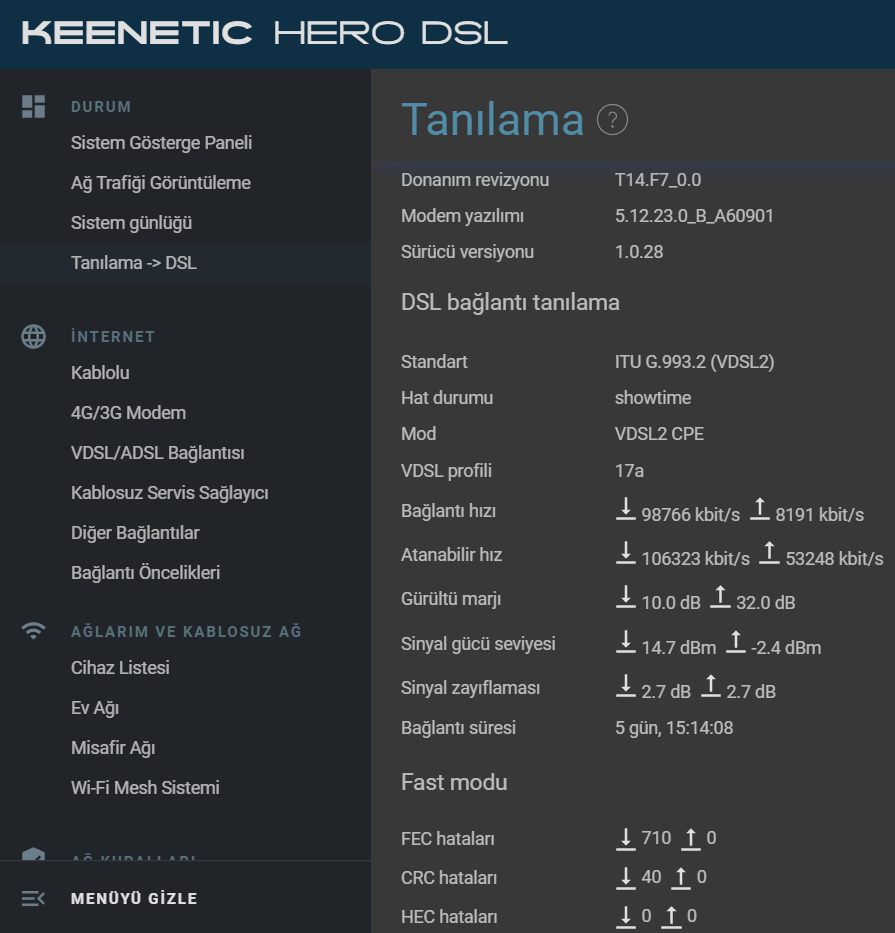

Nereden bakıyoruz buna? Bunlar var işinizi görür mü bilmiyorum. İkinci resimdeki durum bağlantı kuruldu olarak değişti. Fakat İnternet erişimi yine yok olarak gözüküyor. < Resime gitmek için tıklayın > < Resime gitmek için tıklayın >

Tanıla - Sistem günlüğü
Sinyal geliyor, hat değerleri de alınıyor görünüyor.
Bu arada zayıflama değeriniz yüksek. Kontrol edilmeli iç tesisat.

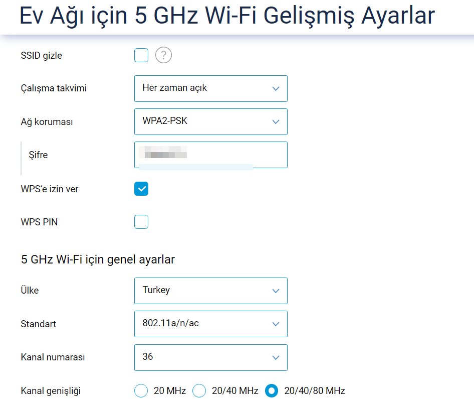

Şimdi şöyle birşey var hocam, Bahsettiğiniz ayarları yapıp kaydettim FT ve BS ayarı ikiside 5Ghz olarak ayarladım, Modemin yanındaki P40 Pro modeli telefonum ilk başta 5Ghz olarak göründü lakin çevrimdışı olup tekrar çevrimiçi olduğu an yine kendini 2.4Ghz bandına çekti, Birde yeni bir ağ kurup deneyeceğim bakalım ne olacak...
Ekleme: Birde güvenlik protokolü olarak bende WPA-2 Ve WPA-3 seçili ikisi birlikte bunun bir sorun olduğunu sanmıyorum ama yazayım dedim yinede, P9 modeli WPA-2 kullanıyor baktığımda P40 ise WPA-3.

Hocam 5 Ghz in frekansı kaça ayarlı? 36-48 tavsiye ediliyor. 48 üzeri olduğu zaman DFS sebebiyle sorun çıkarabiliyor.
Ağ isimlerinde Türkçe karakter ve boşluk olmaması önemli
Birde evinizde 5 Ghz kapsama alanı ile ilgili problem yoksa ve sadece 2,4 Ghz kullanan temizlik robotu gibi cihazlar kullanmıyorsanız 2,4 Ghz yayını kapatabilirsiniz. Ben bu şekilde kullanıyorum.
Sadece WPA 2 kullanmak çözüm olabilir.
Aklıma gelen çözümler bunlar.
