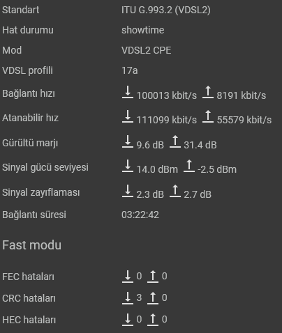

Keenetic Hero DSL'i yaklaşık 8-9 aydır sorunsuz kullanıyorum, son 2 gündür bağlantı kopup duruyor. TT Müşteri Hizmetleri ve teknik ekip çeşitli ayarlarla durumu düzeltmeye çalışıyor, ama bağlantı kalitesi düşük, oyunlardan atılıyorum ve günde birkaç kez bağlantı kopuyor. (50 Mbit VDSL) Öğleden sonra hava ısınınca 5-10 dakikada bir kopmaya başladı. Teknik ekibin bana telefonda söylediği "bakır tel ile bu kadar oluyor, site yönetimine söyleyin fiber döşetsinler". Siteden kimsenin fiber döşetmek için para harcamayı kabul etmeyeceği gün gibi ortada. Türk Telekom da para harcamadan para kazanma derdinde. Devlet şirketi olsaydı zarar da edilse o fiber bir şekilde döşenirdi.
Hat değerleri şöyle:

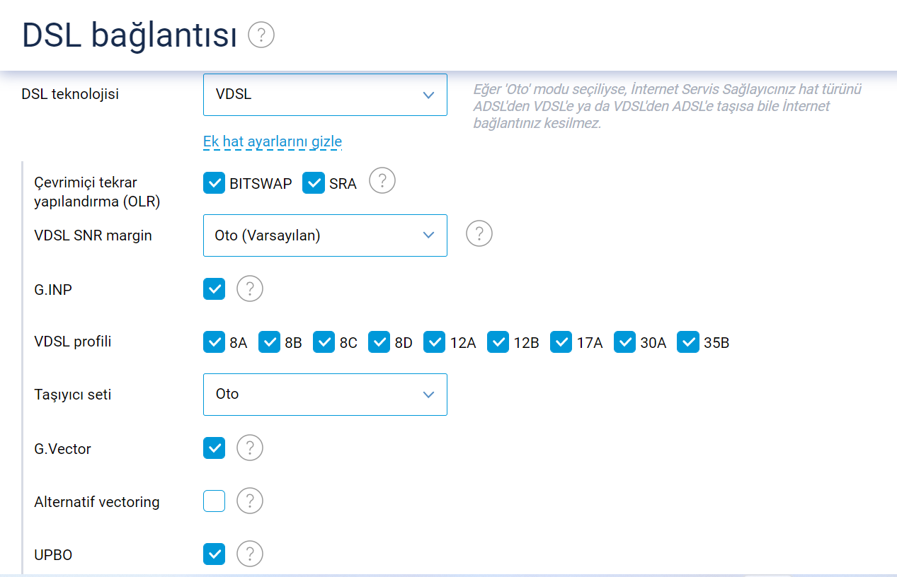

Hangi sürümdesiniz acaba; son kararlı sürüm 3.8.2 SNR değerini otomatik ayarda aşağı çekiyor ve CRC oluşturuyor ve ara ara kopma yapabiliyor. Duruma göre SNR'yi manuel olarak ayarlamak gerekebilir. Modem 3.7.4'de otomatik olarak SNR değerini 15 olarak atarken 3.8.2'de 8 olarak atamaya başladı ve CRC hataları oluşmaya başladı. Manuel olarak 15'e alınca CRC'ler kayboldu bende mesela...
Ayrıca PC'de Chrome ve Firefox browserları için Keenetic karanlık tema eklentisi ile CRC hatalarını görebilirsiniz. Eklentiyi kurup CRC hatalarını da bir kontrol edin isterseniz...
< Bu mesaj bu kişi tarafından değiştirildi tayaydin -- 14 Temmuz 2022; 16:40:28 >

Hocam @tayaydin arkadaşımızın önerilerine katılıyorum. CRC ve FEC hatalarını görmek iyi olur. Birde SNR yi bir kaç dakika gözlemleyebilirsiniz. Dalgalanma var mı? Varsa hangi aralıklarda dalgalanıyor.
Kopmadan önceki değerlerinizi bilmiyorum fakat sinyal zayıflamalarıda baya sıkıntılı.

Keenetic güncellemelerine yaptığı bu tarz yapılan müdaheleleri belirtip güncelleme notunda belirtmeli, eski ayarını bulmak için olası çözümler sunmalıydı diye düşünüyorum. Örneğin bu durum için: "Bu sürüm ile otomatik SNR ayarı 8'e yakın olacak şekilde ilkelendirilmiştir; hattınızdan verim alamadığınız durumda el ile önceki SNR değerini girebilirsiniz" gibi...

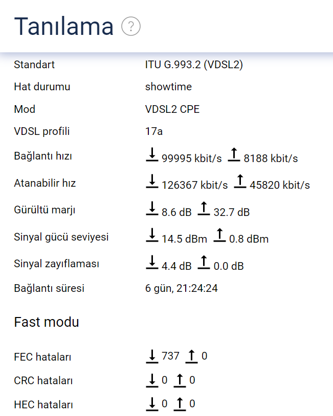

Sanırım aynı şeyi gözlemliyorum. Hem güncelleme yaptım hemde bugün modemin olduğu kutuda bir çalışma yaptım.
Her ne kadar dikkat etsem de kablolara dokundum herhalde dedim fec ve crc bollugu ile 5-6 snr düşük hat değerimi görünce.
Cihazı yeniden başlattım 6 saat geçti crc fec şu an sifir. Ama snr yine 11 de. Olması gereken 17-19 snr idi. Oto snr kullanıyorum.
3.7.4 ile dün gece kontrol ettiğimde her zamanki gibi idi. Sabah güncellemeden sonra kontrol etmemiştim. Yukarıdaki çalışma sonrasında kontrol edince, kablolardan hala şüpheliyim. Bir kontrol sağlayacağım yinede.
