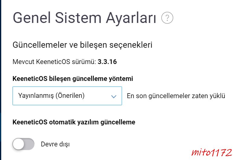

teşekkürler pek kurcalayacağımı sanmam ama bulunsun bu arada ben wifiyi 2 ye ayırdım daha iyi neyi kullanacağıma ben karar veririm modem değil bu arada otomatik güncelleme kapalı açsam mı herkes nasıl kullanıyor?
