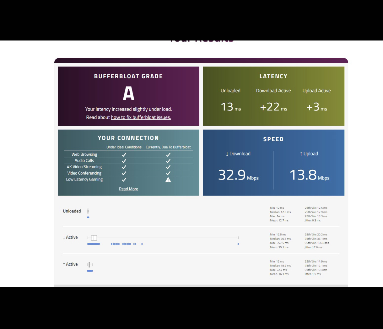

benim mevcut altyapımdaki sabit gecikme maalesef ki biraz yüksek 13 ms
hocam kullanıcı olarak bunu sizdeki bağlantı gibi beşe indirme imkanımız var mı bizim kullanıcı olarak yapabileceğimiz bir şey var mı
Yoksa alt yapı kaynaklı olduğu için komple dolaptan gelen binayı kadar olan kabloların değiştirilmedi sürece bu değerinde inme imkanı yok mudur acaba değerli vaktinizi ayırıp geri dönüş yaparsanız minnettar kalırım sabırsızlıkla geri dönüş yapmanızı bekliyor olacağım hayırlı geceler dilerim selamünaleyküm

13ms DSL için olabilecek en düşük değer zaten. Benimde 13ms, 5 değil zaten. Mesajı tekrar okursanız yük altında +5ms olarak eklendiğini görebilirsiniz. Hızı daha fazla kısarak bunu sıfır olarak görmek de mümkün.

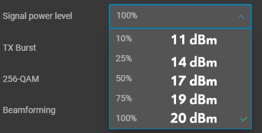

Wifi gücü %50 ' ye inmiyor. dbm kısıyorsunuz. Onun da hesabı bu şekilde aslında.

Sinyal seviyesini çoğunluk bu amaçla kullanmaktayız.
"Düzenli ve daha kararlı bir bağlantı elde etmek için, bazen erişim noktasında sinyal gücünü azaltmak gerekir. Neden mi?
2 güçlü sinyalin birbirine yakın ortamda olması parazitlenmeyi arttırır. Bu durumda çevrenizdeki sinyal kirliliğini sinyal gücünü düşürerek azaltabilirsiniz.
Ayrıca mesh sistemlerinde daha kararlı tekrarlayıcılar arasında geçişler yapabildiğimizi de uzun süredir gözlemlemekteyiz. "
