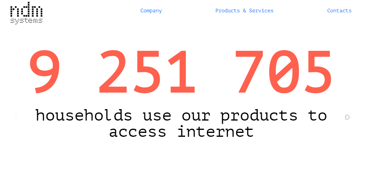

Evet anakartta da hatalı sürüm kullanıcıya sorun yarattığı gibi, internet ile işlerimizi hallettiğimiz bu çağda, bir routerın/modemin de yazılımsal problemi oluşursa, iş bağınızı koparabilir.
Altı üstü bir modem, basit bir yazılım dememek lazım açıkcası. :)
Bu yazılım ve sistemini kullanan/kullanmış şu kadar cihazın olduğunu varsayarsak.
https://ndmsystems.com
