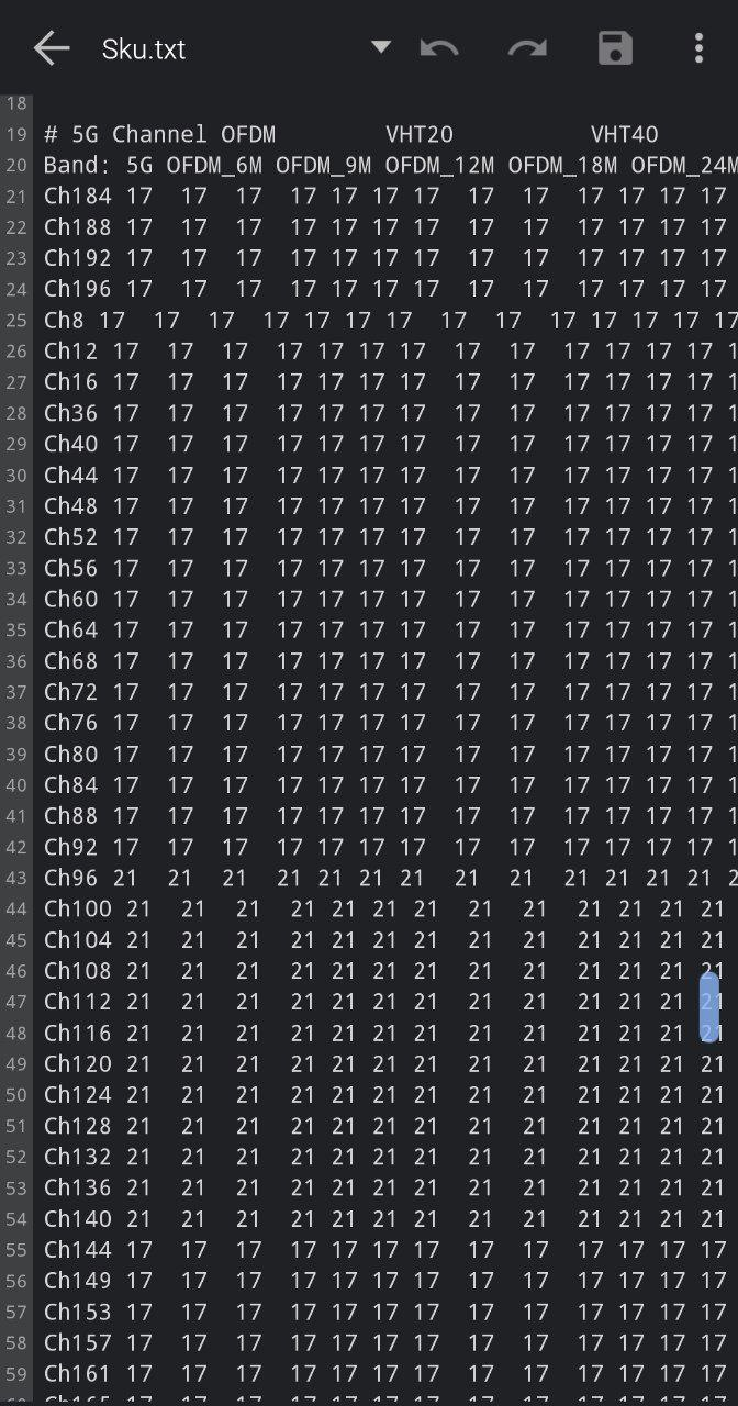

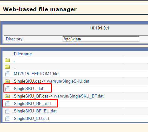

Giga'dan alınmış dosyanın içeriği farklı mesela. Arkadaşlarla karşılaştırdık.

@elleham önceki bir mesajımda dosyanın içerisindeki değerlerin ve diğer hesaplamaların da olabileceğinden bahsetmiştim.
Aldığımız bir geri bildirimi aynen yapıştırıyorum.
As I know, sku file is about pure power, without antenna gain, and you need + antenna gain for calculating total power

Eğer bu dosya/lar benim anladığım şekilde modem/rotuerın wifi maksimum çıkış gücü sınırı içinse giganın wifi maksimum çıkış gücü Heronun 2.4 GHz için 3.125 (50/16 mW) 5 GHz için 5.12 (128/25 mW) katı?
Bu mesajda bahsedilenler: @KYTECHNGAMING
3 yıl
Antenler 5 dbi (Antenler kazanç sağlamıyor sadece yayının açısını daraltayor. Bir el lambasının odak ayarını yaptığınızda toplam ışık akısı değişmediği gibi antenin yayın açısını kıstığınızda da toplam çıkış gücü değişmiyor.Onun için anten kazancının sonuna "i" harfi geliyor) Anten çıkış gücünü artırıyor diye kabul etseniz dahi 2.4 GHz için 12dBm den 17 dBm e (16 mW tan 50 mW a) 5 GHz için 14 dBm den 19 dBm e (25 mW tan 80 mW a) çıkıyor. Yasal sınırlada siz kıyaslayın artık.
Ekleme: Eğer anten kazancı direk toplanabilseydi gigada 2.4 gHz için 17+5=22 dBm (yasal sınır 20 dBm), 5 Ghz için 21+5=26 dBm (yasal sınır 23 dBm) değerleri için yasal sınır %60 ila %100 arasında aşılmış olacaktı. Kanunsuz bir iş yapılmadığına göre?

16/25mW değerini .dat dosyasına göre gözlemlemişsiniz. Bakın bunların tam olarak neyi gösterdiği neye denk geldiğini bilmiyor emin olarakta konuşmuyorum.
Lakin araştırma sonucu bilgi alabildiğimiz bir noktada o dosyanın saf değerleri gösterdiğini ve kazançların olmadığı şeklinde bir anlam çıkmaktadır.

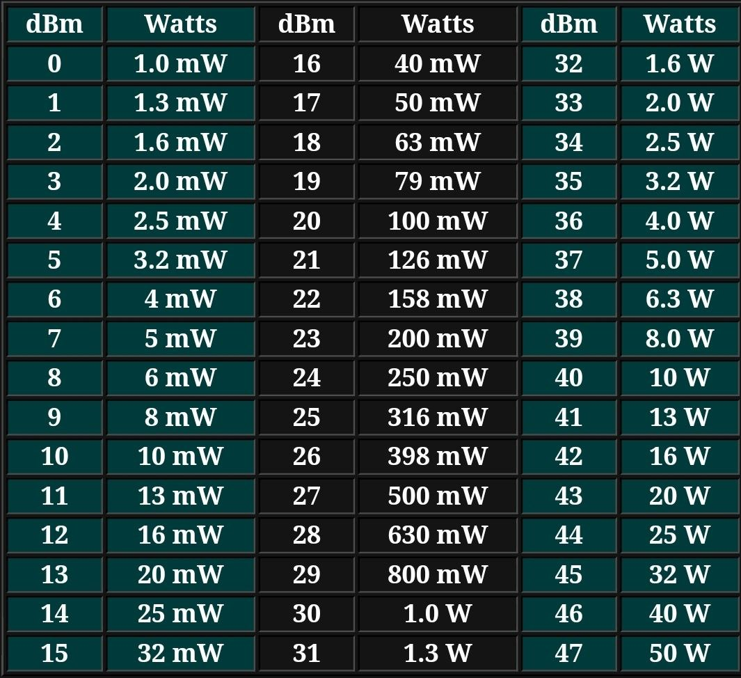

Yine arkadaşlarımızın paylaştığı bir tablo mevcut.
14/25w

Tablodaki değer yasal sınır- anten kazancı ise gigada yasal sınırlar aşılmıyor mu 21+5=26 veya giganın anten kazancı 2 dbi mi?
20 ve 23 dBm iç mekan için.

Dilerseniz ben size tüm modellerden sku.dat ı atayım?
Bu mesajda bahsedilenler: @elleham
