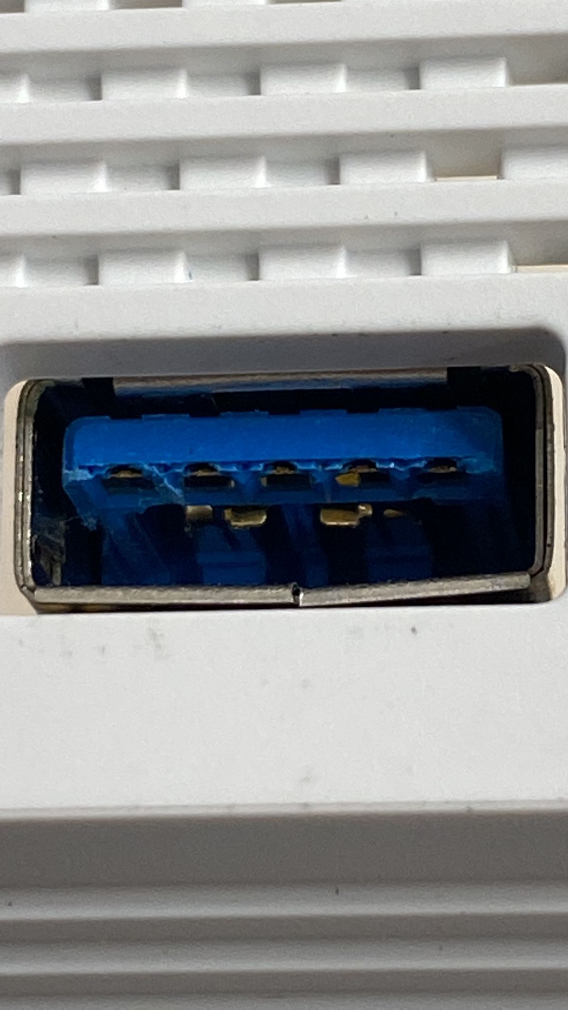

O kadar iyi yorumlara güvenerek ultra cihazını satın aldık ama daha kurulum faslını bitirmeden usb 3.0 portu çalışmayı durdurdu. (İlk yarım saat - 1 saat kadar çalıştı) Hemen 1 gün sonra firmaya ulaştım servise göndermemi istediler.
Ama serviste usb portunun tellerinin kırık olduğu ve kullanıcı hatası olduğunu belirtip anakart değişim için ücret talep ettiler maalesef.

ortadaki mi kırıldı yoksa kenara yakın olan mı kırıldı, tahmin ediyorum ortadaki?

İnan şuan hatırlamıyorum ama yani tek bir kez kblo takarak sokete benim zatar verdiğimi savunuyor teknisyen arkadaşlar.
Bı cihazı tercih etmemde ki tek sebep belkide ağ transfer hızları sebebiyle usb 3.0 portu ofis içerisünde transfer işleri için harici nas vs. satın almadan işimizi görmesi içindi ama şansımıza hiç yaramadı işimize

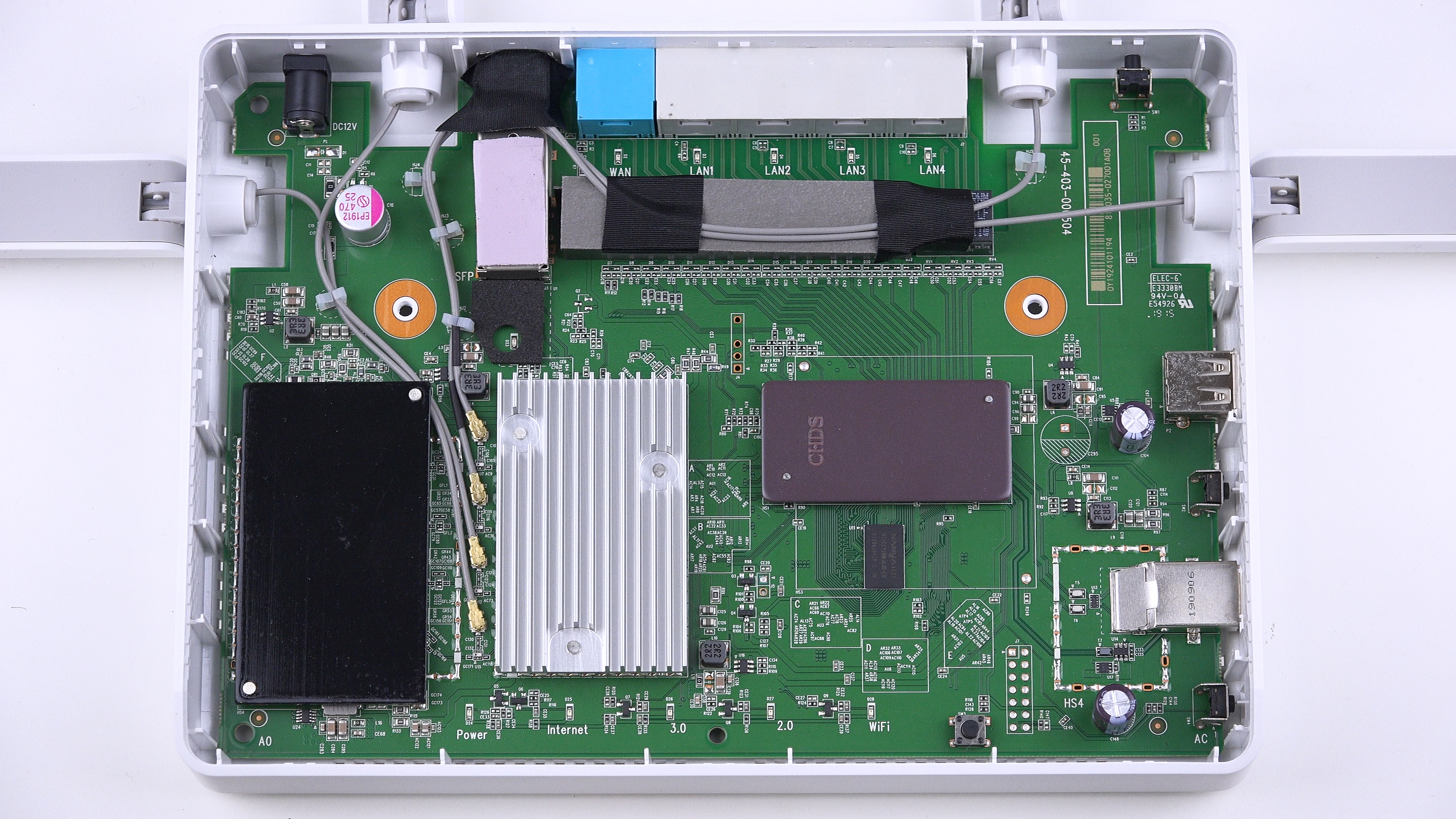

senin yaşadığını aynı ben yaşadım. ama keneetic değildi. keneetic'in cihazlarını ilk gördüğümde de başıma gelen bu olay aklıma geldiğini söyleyebilirim. çünkü kasa olarak birbirine benziyordu. bazı arkadaşlar aldıkları cihazların orjinal yazılımlarını değiştirip, wrt yüklemeyi tercih edebiliyor. ben doğrudan wrt yüklü bir cihazı çin'den almıştım. cihaz geldiğinde doğrusu kasa olarak çok narin gördüm. usb'si ise daha da narin çıkmıştı. ilk usb girişini kullanmaya çalışmışken usb girişini yamultmuştum. içini söktüm ve yamukluğu giderdim ama dizaynı görünce tabi neden yamulduğu konusunda şaşırmadım. tahmin ederken de ultra'ya ait olduğunu düşündüğüm resime bakarak yaptım. bendeki arka taraftan iki yerden lehimliydi. ön tarafı kasa tutacak şekilde dizayn edilmişti. bu da yamulmayı kolaylaştırıyor. keneetic'de durum nedir resimden pek anlayamadım. ama ortadaki usb girişinin board üzerindeki montajını beğenmedim açıkçası. dört ayaklı görünüyor tahminimce ama bence yine de iyi değil.
ben kullanıcı hatası olduğunu söyleyebilirim. ama kalite konusunda ise kullanıcının tecrübesine hak veririm.

Aslında servisde ki arkadaşlara da ısrarla belirtmeme rağmen anlatamadım durumu
Port zaten dışarıdan elinle bile dokunsan sallanıyor hiç sağlam değil. Cihazı hiç açmadım servise mecbur göndereceğim bu sefer zaten anlatamam durumu
+ olarak görüştüğüm arkadaş üretim hatası olabilir dediğimde bile başka hiçbir cihazımızda böyle bir şikayet almadık zaten sizin cihazınızda ilk taktığınızda çalışıyormuş siyerek üretim ve mühendislik hatasını karıştıran muhtemeşn bilgisiz bir hanım arkadaşımızdı

Teknik servisimizde yapılan kontroller de Usb 3.0 portunda tellerin kırılması sonucu usb 3.0 portu garanti dışı bırakılmıştır cihazınıza ait resimler ektedir.
Gelen yanıt ve görseller de bu şekilde hala ısrarla belirtiyorum aldığım gün oldu bu sadece 1 kez usb bağladım cihaza.
