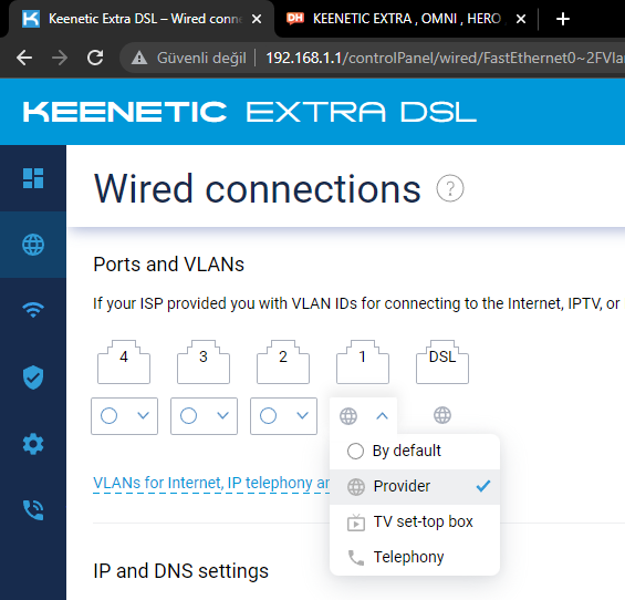

Selam arkadaşlar. Modemin arkasında 4 tane port var ya bunlardan üçüyle cihazlara internet bağlayabiliyorum bir tanesi modem arayüzünde provider olarak gözüküyor ve bu porttan internet bağlantısı olmuyor. Bunu düzeltebilir miyim?

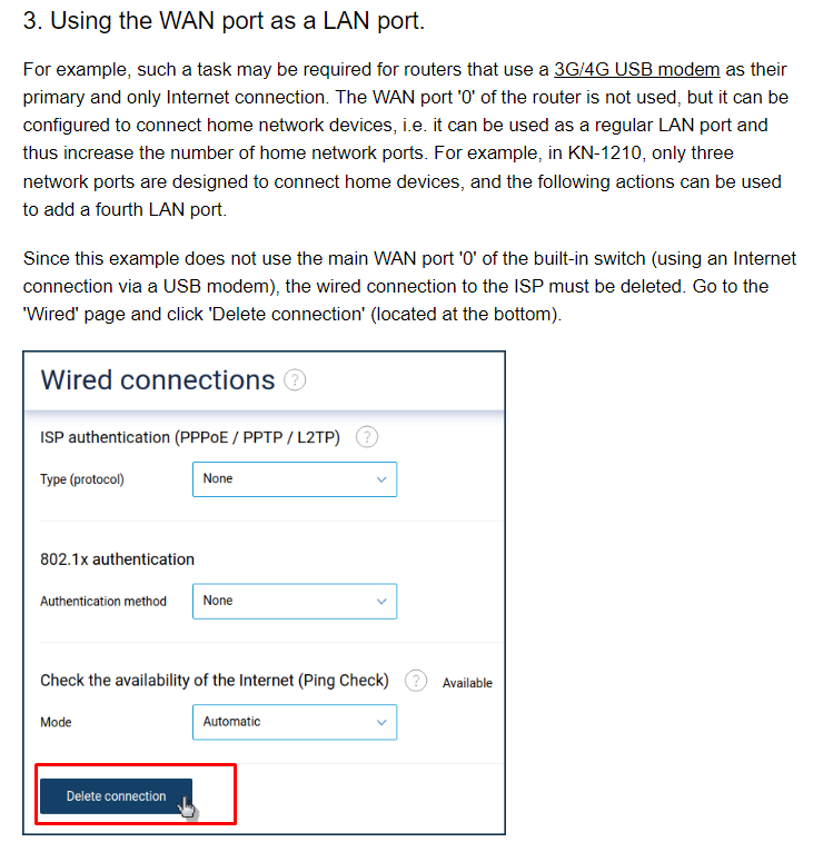

DSL kullanıyorsanız ethernet (kablolu) kısmı kurulumunuz yoktur. Bu ekranda aşağıda Sil butonuna tıklamanız yeterli.
Bu mesajda bahsedilenler: @psykheee

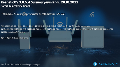

KeeneticOS 3.8.5.4 Sürümü Yayınlandı
Kararlı Güncelleme Kanalı
28.10.2022
